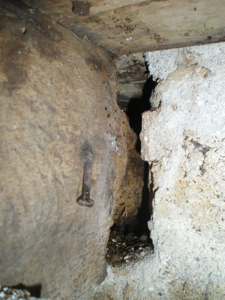

    alors que j'ai voulu reprendre cette année l'isolation du plancher (voir les messages plus haut), je suis "tombé des nues" en trouvant les solives comme sur la photo (et encore là, c'est une solive en relativement bon état, car il reste un peu d'ancrage, ce qui n'est pas le cas de la plupart des autres solives - bref, j'ai pour l'instant repoussé l'isolation à encore plus tard)
    pour tenir l'isolant, tu peux fixer des tasseaux sur le bas des solives, sur leur flanc. Et de la laine de bois, c'est dense et ça tiendra tout seul, si tu la découpes correctement, qqs mms de plus que l'espace entre 2 solives.
