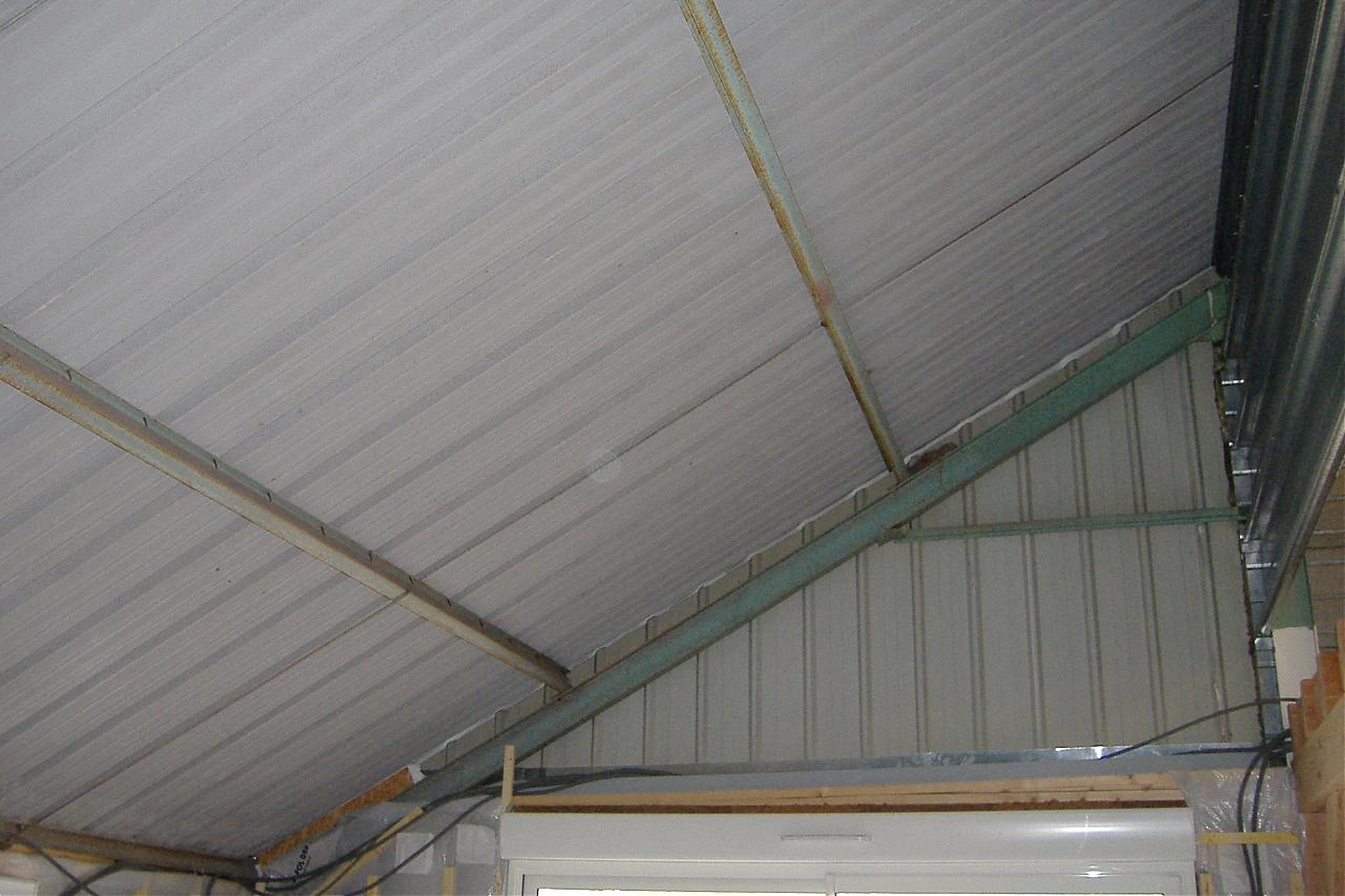

    Nous sommes en train de rénover un bâtiment industriel en maison d'habitation. Ce hangar est donc composée de tôles ondulées et d'un toiture en bac acier traitée anti condensation (aucune fuite jusqu'à présent).
    Deux façades ont été modifiées et sont maintenant en bois. L'isolation des cloisons s'est faite avec de la ouate de cellulose. Il se pose maintenant le problème de l'isolation d'une partie de la toiture.
    En effet, le bâtiment possède une partie appenti qui est maintenant fermée et c'est cette partie que nous souhaitons isoler avec des panneaux de laine de bois (en deux fois 100mm).
    La question de la mise en oeuvre est un casse tête. Comment procéder pour faire tenir une structure sur chevrons sur la structure metallique déjà existante (poids de l'isolant plus pose de placo ou fermacell)? Je vous joins une photo de l'aspect de la toiture de l'intérieur
    Un plaquiste nous propose de faire une ossature metallique légère avec du prim 100. Qu'en pensez vous?

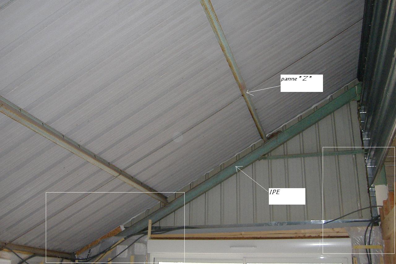

    Bonjour, Pourrais tu m'envoyer une photo des deux zones marquées dans les cadres blanc. et me dire si tu veus garder toute cette hauteur sous les pannes "z"
    En attendant vas sur le site de ISOVER dans la rubrique documentations isover en téléchargement, puis sur " système gamme shedisol doc Pdf...

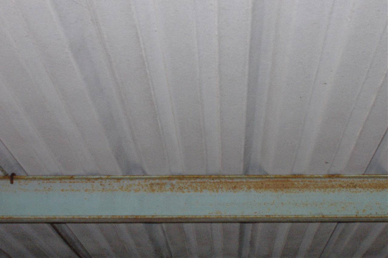

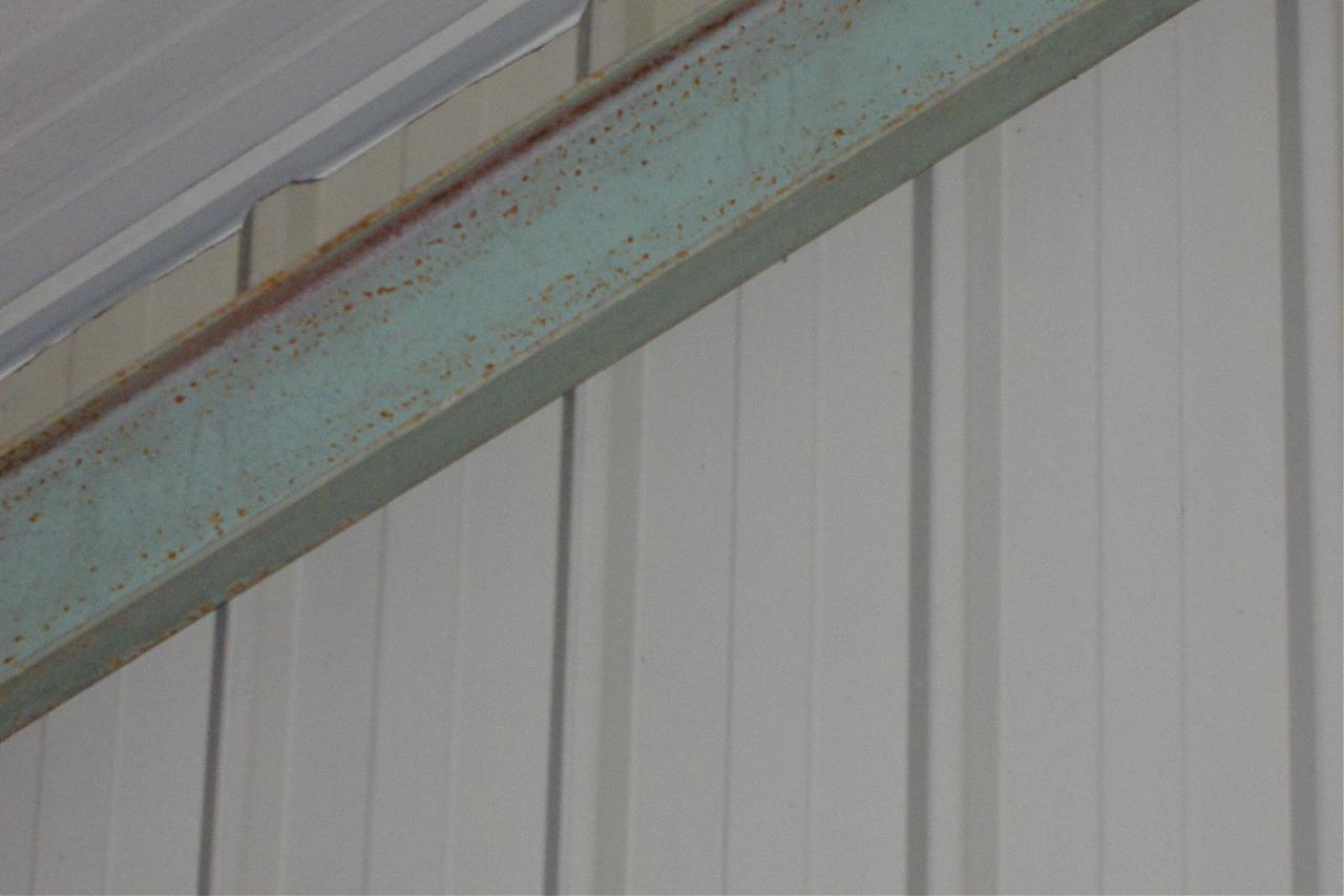

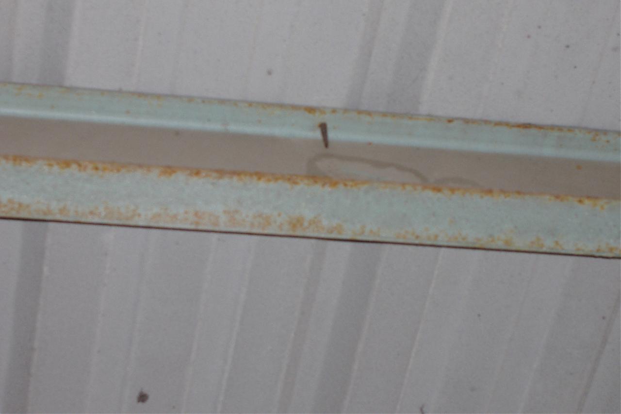

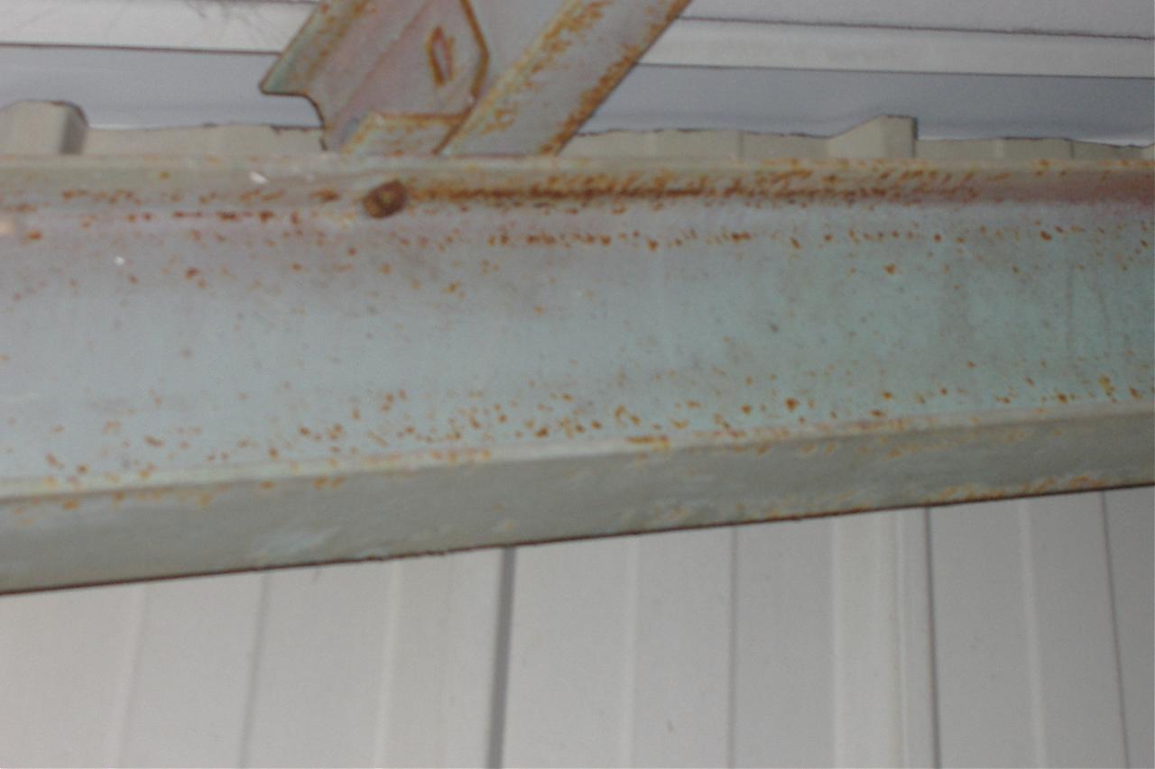

    Pour ta premiere question, nous souhaitons que les pannes soit cachées par le BA13 donc oui, l'espace entre la tôle et les pannes doit être isoler. Nous t'envoyons les photos que tu nous as demandés (elle ne sont pas de très bonne qualité car il ne fait pas très beau aujourd'hui).

    bonjour, mea-culpa ce sont des pannes " I ".
    le prim 100 serre a porter ta laine + le ba13 car tu ne peu pas fixer le ba13 sur la charpente. c'est interdit. le par vapeur n'est pas nécessaire car tu dit que les tôles sont peintes avec un anti-condensation donc... Il faut quand même savoir que dans certaines situation on ne peu pas faire ce que l'on désir. plus tu rajoute de materiaux sous les pannes et plus tu augment le poids supporté par celles-ci. ATTENTION.
    Je ne connais pas la résistance d'une panne I de cette section mais en rajoutant les prim (que nous retrouvons sur presque tous les chantiers transformés en bureaux) la résistance de l'ensemble est accrue.
