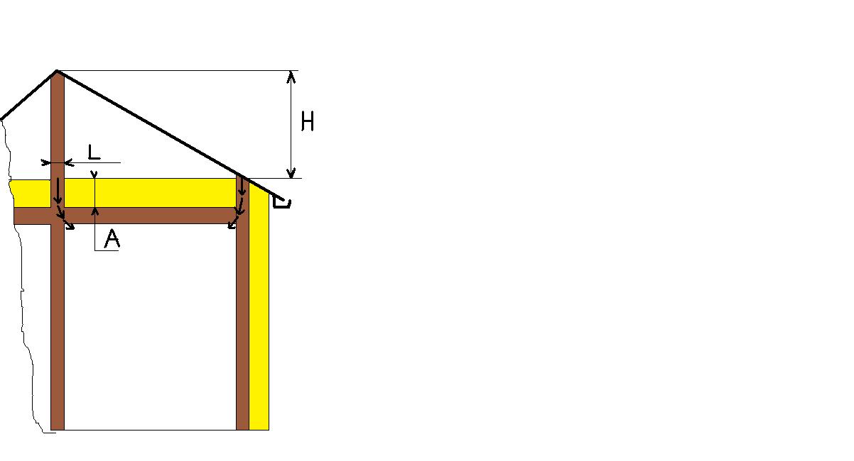

    Re : Ponts thermiques
    Pas sur, chez moi il reste un beau pont à l'étage, il n'est pas catastrophique, car le mur est en agglo et non en granit ou béton.
    Coté gauche du dessin je pourrais le diminuer en isolant le mur intérieur, mais à droite je ne peux rien faire.

    Faut relativiser, car chez moi si j'avais isolé par l'intérieur, j'aurais eu des ponts franchement catastrophiques, notamment au niveau des dalles béton, des murs intérieurs de refend et surtout au niveau du hérisson.
    En rénovation,on ne peut pas dire que l'isolation par l'extérieur supprime tous les ponts, mais elle en supprime bien plus que par l'intérieur.
    J'avais calculé à la louche que les pertes que j'ai par les ponts à l'étage sont égales aux pertes par tout le plafond, mais ce n'est pas si grave que ça car malgré ces pertes, je n'ai quasiment jamais mis le chauffage à l'étage, et l'isolation n'est pas fini.
    Cela confirme ce que je disais en début de post, ce n'est pas parce que les ponts représentent une grosse partie des pertes , que l'on n'a pas réduit ses besoins de manière significative.
    Pour résumer, et pour répondre à la question d'origine, même s'il reste quelques ponts parce que l'on ne peut pas faire autrement, il ne faut pas ce décourager et ne rien faire car les frigories qui seront bloquées par l'isolant n'iront pas se ruer vers le pont à proximité.
    Bien sur en neuf ont peut faire 0 ponts, mais en réno, on fait comme on peut et il faut étudier au cas par cas la solution idéale en fonction des contraintes.
