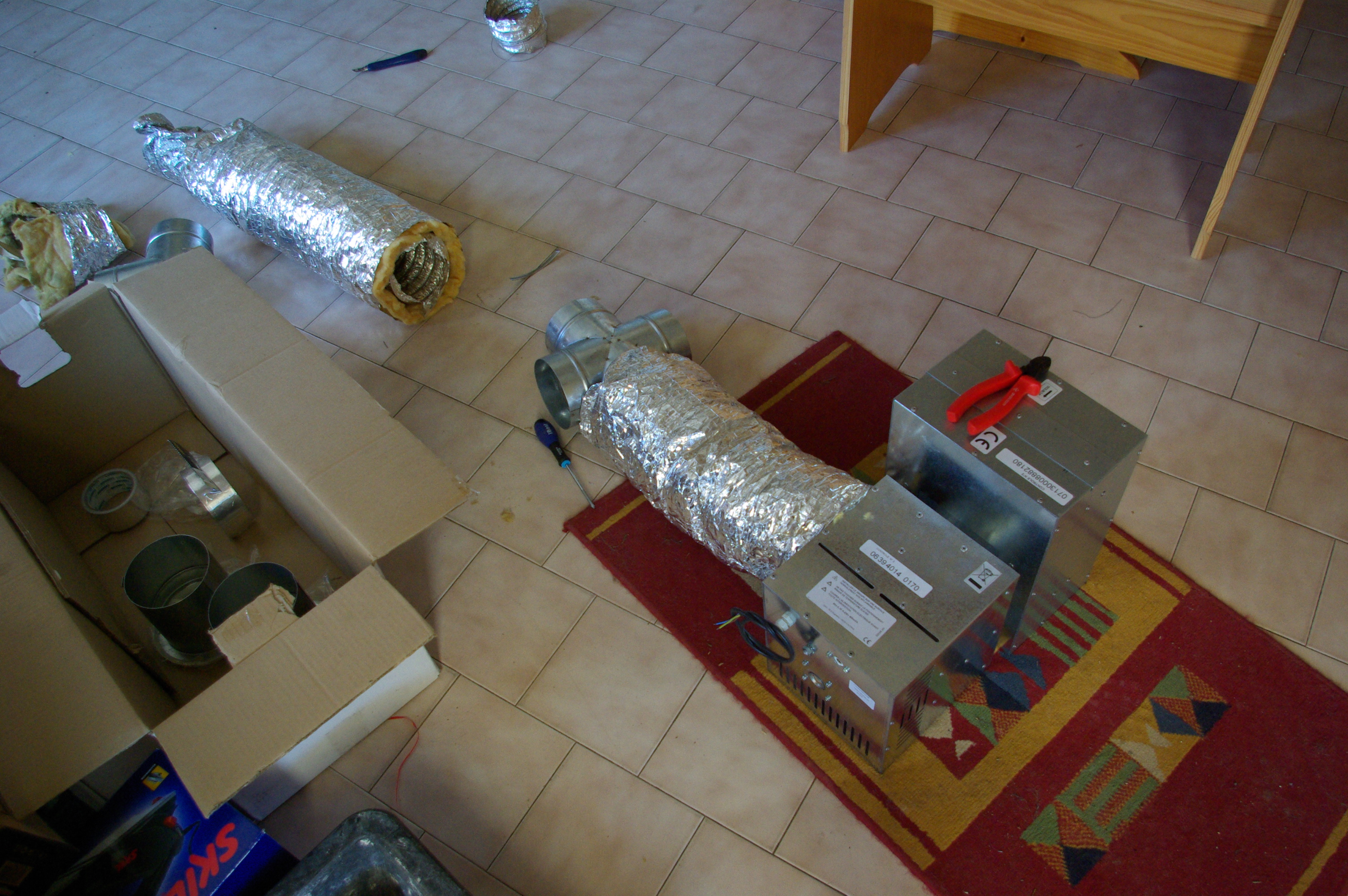

    J'ai besoin d'un conseil sur un problème que je n'ai pas retrouvé au long de ce fil.
    Je dispose d'un foyer fermé depuis 8 ans installé par un cheministe avec un système de récupération classique 4 bouches que j'ai installé moi-même voilà 5 ans.
    Mon foyer a une double ouverture guillotine et latérale.
    Depuis l'année dernière, j'ai constaté qu'aléatoirement (mais pas tant que ça en fait...) environ une fois sur 3 ou 4, après 20 minutes d'allumage, une odeur désagréable de cendre s'installe dans toutes les pièces de la maison. Après une ventilation avec toutes les fenêtres ouvertes pendant quelques minutes (minutes qui durent une éternité quand le thermomètre est bas...), le problème disparait pendant toute la durée du feu.
    J'ai enfin pu tirer une conclusion depuis l'année dernière : il semble que ce problème survient lorsque je vide les cendres froides de la cheminée (ouverte en guillotine). Les cendres qui volent pendant le nettoyage ont l'air d'être aspirées à l'intérieur de la hotte par un courant d'air dans le circuit d'air chaud, et restent dans les tuyaux jusqu'à l'allumage suivant. Et au déclenchement du moteur, elles sont propulsées dans les pièces... J'ai pu vérifier ce problème car il survient à chaque fois que je la nettoie, et si je ferme intégralement les bouches de sortie d'air chaud avant de vider les cendres, le problème ne survient pas. Cela m'ennuie car l'ouverture / fermeture des bouches est fastidieuse d'autant que je ne les ouvre pas toutes de la même façon afin d'obtenir un réglage identique de température dans chaque pièce.
    Quelqu'un a-t-il le même problème ?
    Quelqu'un voit-il un moyen de le résoudre ?
    D'avance merci pour vos idées...

    tu peux le résoudre très facilement en ajoutant a ton caisson d aspiration un caisson de sécurité, ce caisson est équipé de filtre qui retiendra les cendres et autres particules.
    a nettoyer tous les ans, car a chaque fin de saison le mien est vraiment très sale.

  10. #310
    inviteb19ef2d9
    Re : comment bien installer sont distributeur d'air chaud
    Citation Envoyé par fwnin Voir le message
    Bonjour merci pour ta réponse.
    Le caisson se place en entrée du tuyau d aspiration ou avant le répartiteur ? Est ce un appareil standard ? Ou peut on le trouver ? D avance merci.
    tu l as en premiere page
    http://www.casimages.com/img/jpg/070...4301284447.jpg
    la pince rouge , le caisse se trouve dessous.
    je ne pourrais te dire si il y a perte puisque je l ai depuis le début, par contre il n'est pas branché électriquement.
    pour le fait de l eteindre, et bien tu as du lire ce que j en pense

    J'ai reçu le caisson 3F commandé au magasin de brico. Installé sans problème et effectivement ça à l'air de résoudre mon problème.
    Une question complémentaire : tu me dis que tu nettoies le filtre, comment t'y prends tu ? Au karcher ???
    Un grand merci pour ton conseil qui a porté ses fruits !

    j'ai acheté un kit d'air chaud chez brico depot 500m3/H couplé a un poêle a bois.
    j'ai bricolé un système identique a la photo suivante.
    Nom : h_634740.jpg
Affichages : 2699
Taille : 5,7 Ko
    j'ai une maison avec un poêle au RDC, 3 chambres a l'étage , et les combles.
    j'ai fait l'installation du kit d'air chaud dans les combles avec un déclenchement a 40°. C'est une maison des années 70 avec 4 boisseaux bien distinct. j'ai donc 1 boisseau pour le poêle , et j'ai utilisé un autre boisseau pour le kit d'air chaud, dans ce dernier j'ai fait passer une gaine isolé de 125 d'une longueur de 4 mètres.
    Aucun problème pour le déclenchement a 40° ,il y a une bonne température a la sortie des bouches d'aération, par contre j'ai un gros problème de débit d'air .... il y a une très faible ventilation.
    j'ai donc fait le test avec une bouche d'aération , et même constat , débit un peu moins faible mais encore trop faible.
    est ce qu'il y a une erreur dans mon installation ?
