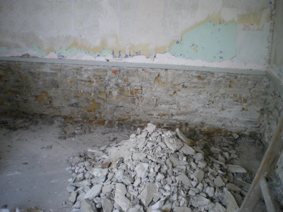

    BONJOUR,
    MA MAISON est en pierres ; j'avais de l'humidité sur un mur intérieur, j'ai refait les joints extérieurs avec du ciment et du SIKA HYDROFUGE. Je suis partie 1 mois en vacances, et à mon retour, j'ai trouvé le mur complètement mouillé, avec par endroit du salpètre et des moisissures.
    que dois-je faire ???

    Slt'
    Déjà le ciment est l'ennemi de la respiration des murs, cela créer le problème que vous décrivez ... mais de l'hydrofuge
    C'est pire que tout. Seule solution décape TOUT ce ciment pour refaire un enduit (ET les joints) à la chaux.
    Pour résoudre les problèmes d'humidité il ne faut pas étanchéifier, au contraire, laisser encore plus respirer.
    Je vous souhaite beaucoup de courage, cela va être ardue

    Il te reste la méthode marteau-piqueur, qui consiste à te faire sauter le ciment comme ci-dessous,
    avec la partie humide à gauche, sèche à droite.
    Après il n'y a plus qu'à attendre que ça sèche et ... à faire comme dit Fab****.
