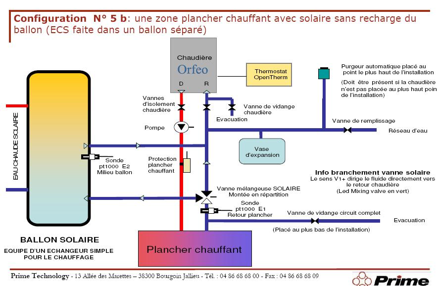

    Bonjour, je me suis décidé pour une chaudiere bois(type deville cedra 24kw a buche), qui fera generalement l'appoint pendant les grands les grands froids couplé a mon installation solaire thermique. Mon installation est ici:
    http://forums.futura-sciences.com/at...ire-ecs-1oejpg
    Ballon de 800l + 200 l en bain marie pour l'ECS, un seul echangeur(celui du solaire) et brancher a une chaudiere electrique pour l'appoint.Couplé a du plancher chauffant. Comment proceder? Je ne voudrais pas perturber le solaire la journée....
    Merci d'avance

    Ton but est de ne plus faire fonctionner ta chaudière électrique?
    Quelle est ta consommation Elec? car l'investissement de ta chaudière bois même si c'est bien mieux (écolo) qu'une chaudière électrique il faut que ton investissement soit réellement rentable.
    Pourquoi ne pas pas prendre un poele (ou chaudière) à granulé hydro (complètement automatisable et pilotable par le régulation de ton chauffage solaire?

    Bonsoir, niveau consommation electrique, je suis a environ 45kwh par jour depuis un mois tout compris ( machine a alver, eclairage, tv, tout...) pour 100metrecarre. J'ai pensé au début a une chaudiere granulé, mais c'est hors de prix!!! On me propose une chaudiere neuve deville cedra a 500 euro, alors pourquoi me priver.... LA chaudiere electrique sera tjrs la, car je ne pense pas pouvoir charger tout le temps la chaudiere, et surtout c'est elle qui commande toute mon installation solaire compris.

    Une chaudiere bois (normal) ou une électrique, c'est le même tarif !
    Après avec l'installation/le ballon la différence se fait.
    Mais le coût et tout autre pour le bois bûche qui reste l'énergie la moins chère au kilowatt.
    Le mieux pour optimiser une installation solaire, c'est d'avoir un ballon solaire + un ballon pour la chaudiere bois.
    donc 2 ballons en série serait pas mal de mon point de vue.
    Pour la chaudière électrique la mettrai en série du circuit de chauffage mais OFF & sur des vannes d'isolement pour la shunter en fonctionnement bûche.
    On ne chauffe donc pas les ballons

    24 kW branchés sur le plancher chauffant uniquement ?
    C'est pas un peu beaucoup ?

    24kw est la puissance de la chaudière bois, rien n'est spécifier pour son "appoint" avec une chaudière électrique.
    Mais il est souvent possible de découpler les résistances, ex une chaudière électrique de 6kw peut être de 2kw+2kw+2kw.
    On peut la faire travailler comme on le veut (en fonction du compteur)
    Biensûr toujours adapter exactement à ses déperditions, quelques soit le mode de chauffage (sauf l'hydroaccumulation bois & le solaire)

    Mais si j'ai bien compris, la chaudiere electrique est déjà installée, et la question concerne la chaudiere bois, non ?
    Je pense qu'il faut la brancher sur le ballon, mais côté solaire ou plancher chauffant ?

    La chaudiere electrique fait 9kw, mais elle ne tourne jamais a pleine puissance, sauf pour produire l'ECS.
    Sinon,j'ai fais appel au fabriquant de la chaudiere , il doit me faire un schema, celle ci peut piloter et gerer l'appoint du ballon tampon. Par contre, ils m'ont dit qu'il fallait au minimum 1500l pour ma chaudiere de 24kw....C'est enorme,non?
