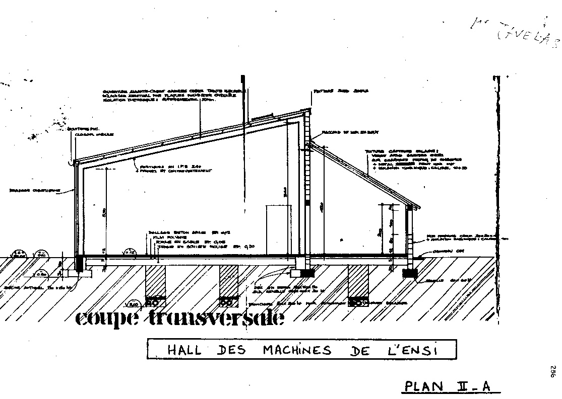

    Mieux encore = tunnels à galets (hypocauste) , chauffés par de l'air venant de sous un pan de toiture exposé au SUD , grande inertie faisant que le sol est encore tiède 2 à 6 jours après
    http://forums.futura-sciences.com/at...enciennesoejpg
    et coupe de principe ici = http://forums.futura-sciences.com/at...re-page18oejpg
    D'ailleurs , des instalaltions sportives à valenciennes ont été équipés ainsi , si l'on en croit le dernier paragraphe ..
    l'ideal = tunnels de galets espacés tous les 2.50m - ou réseau de tubes grès - alimentés en air chaud , même en l'absence des occupants , dans la journée , par capteurs à air rustiques (bardage métal de couleur foncée )
    et épingles chauffantes à gaz au plafond comme appoint pour les quelques degrés manquants ..
