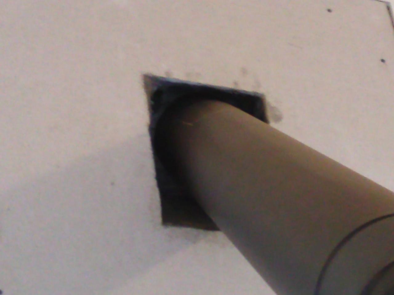

    moi aussi je suis dans ce cas, j'ai encore à finir l'entourage du conduit du poele à bois, et je ne sais pas quoi mettre... puis-je mettre de la LDR et du fermacell directement en contact avec le tuyau???http://forums.futura-sciences.com/at...1&d=1288265334

    Nono, ton lien ne fonctionne pas et la photo n’est pas encore validée

    invite766e303f
    Re : laine de verre et tubage cheminée
    bonsoir,
    c'est un tuyau emaillé noir qui rejoint une cheminée extérieure, un boisseau est encastré dans le mur et entouré de béton.
    je sais que normalement c'est au conduit d'arrivée dans la pièce et non au tubage d'aller dans le conduit, mais ma cheminée n'est pas tubée
    le ramoneur qui est venu il y a quelque semaines semblait septique au premier abord, puis il m'as dit que certaines installations de professionnels étaient moins faite que la mienne.
    il faut juste que je fasse les finitions, notamment ce "trou".

    chataxe
    Aucun problème de ne pas avoir de tubage et même si il y en avait un cela ne changerais rien au problème.
    Ton trou fait un piège à calorie, ce qui est dangereux.
    Clarilau aura peut-être une autre solution que de remettre un boisseau ou un conduit isolé en dessous du dernier boisseau, moi je ne vois rien d’autre ?
    invite766e303f
    re,
    oui, c'est pour ça que je posais la question au départ de ce que je pouvais mettre pour fermer.
    si vous regardez bien la photo, vous verrez qu'il y a une plaque noire qui maintien le tube dans le premier boisseau. pour le moment il n'y a pas de piège à calories puisque côté maison ce n'est pas fermé, et de l'autre côté, c'est la cheminée.
    mais c'est vrai que je ne sais pas comment finir pour que ce ne soit pas un piège à calories potentiellement dangeureux

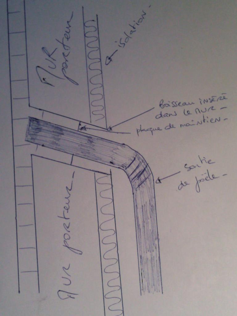

    Tu ne pourrais pas faire un petit schéma de ton montage ?
    invite766e303f
    a la demande de chataxe voici un petit croquis du montage de ma cheminée.http://forums.futura-sciences.com/at...1&d=1288424188
    chataxe
    Désolé, encore quelques questions, pour ne pas faire d’erreur
    Sur le schéma on dirait que le boisseau viens jusqu’au bord du placo, c’est bien cela ?
    C’est bien du placofeu (ou équivalent) ta petite plaque autour du tuyau ?
    C’est uniquement la plaque qui tien le tube ?
    Tu n’as pas une manchette (en gros, un bout de tube femelle) de scellée dans le boisseau ?
    Ps, tu as bien une trappe de ramonage en bas de tes boisseaux
    invite766e303f
    bonjour, oui le boisseau vient à ras du placo qui est en fait du fermacell, le tout est entouré de béton que je ne l'ai pas représenter sur le schéma mais entre le boisseau et l'isolant il y a environ 20 cm de béton.
    la plaque en métal insérer dans le boisseau tient juste le tuyau en place, le tuyau est donc facilement démontable, j'avais fais cela pour faciliter le ramonage du tuyau.
    en ce qui concerne la trappe de ramonage, elle est à l'extérieure en bas de la cheminée.
    comme je disais plus haut, le ramoneur à d'abord été étonné par l'installation et en découvrant à été agréablement surpris par celle-ci... et par la facilité à ramoner.
    pour en revenir à ma question principale, qui est de ne pas créer de piège à chaleur dans le mur, je pense que je vais simplement rapproché la plaque de maintien qui se trouve actuellement au milieu du boisseau afin de venir à ras du mur intérieur. Ainsi la chaleur du tuyau aura tout le loisirs de s'échapper par la cheminée.

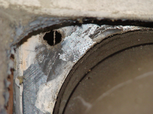

    c'est normal que tu ne connaisses pas , cette plaque est une fabrication maison collée au boisseau avec du mastique réfractaire (le même que pour collée le premier manchon du poêle).
    elle n'est pas étanche, au contraire, comme à l'origine je voulais en mettre une deuxième à ras le mur, j'ai fais un trou de décompression
    http://forums.futura-sciences.com/at...1&d=1288610631
    mais qui ne me semble pas suffisant pour évacuer la chaleur une fois les 2 côtés fermés.
    je pense que je vais plutôt faire fabriquer une plaque en inox sur mesure, car l'angle est à 45° et dans le commerce on ne trouve que des droite ou des 90°.
    invite766e303f
    le problème c'est que ce "trou" est un véritable pont thermique que j'aurais voulu isoler car le poêle n'est pas toujours en fonction.
    donc pour en revenir à la 1ère question , est ce que je pourrais mettre de la laine de roche autour du tuyau, derrière la plaque de finition???
    il n'y aurait pas de piège à chaleur, mais la LDR supporterait-elle la chaleur émise par le tuyau, ou risque t-elle de se consumer lentement avec dégagement de gaz etc....????
