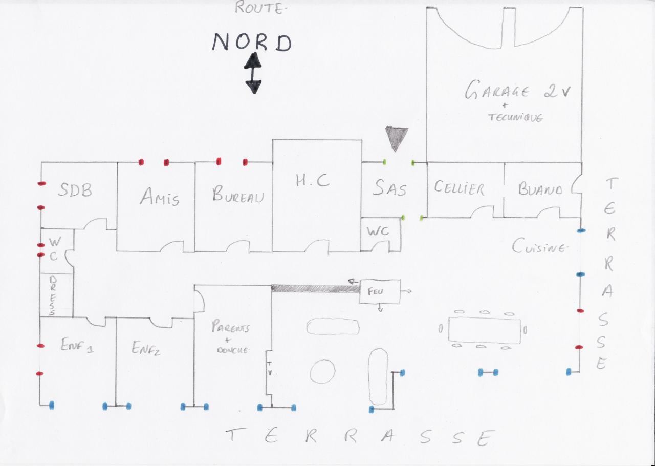

    Voilà après de multiples lectures je vais me lancer dans un projet dans le 88.
    http://forums.futura-sciences.com/at...097imgjpgoejpg
    Voici un plan que nous avons fait (mon épouse et moi), je voulais vous le soumettre pour avis.
    Etirement de la maison est-ouest, les portes fenetres avec fenetres fixes en bleu, les fenetres en rouge, la porte en vert, avec un SAS pour limiter entrées froides.
    Le terrain fait 4000m², 50m de profondeur (nord-sud) et 80m de largeur (est-ouest), avec une pente ascendante vers le sud (dommage que c'est pas l'inverse!!!).
    La largeur de la maison est-ouest fait 25m et la profondeur fait 11m, + 6m de garage au nord
    On a suivi le maxi de conseil, espaces tampons au nord, le reste au sud
    Le mur en gras dans le salon, c'est un refend, en briques,
    Le sigle "feu" est un poele ou insert, avec ventilation forçée, qui soufflerait dans la direction des 3 flèches, notamment vers le couloir et les chambres, pour gagner en chaleur là bas
    Avec une isolation poussée, on voudrait se passer de chauffage au sol, mais vu la superficie de la maison, on doute mais on se dit qu'avec l'insert à convection forcée, ça devrait le faire, près du mur de refend qui prendrait le soleil et la chaleur du poele.
    Hauteur des murs, 2.75m environ, possibilité de faire une double hauteur juste au niveau salon-SAM, à voir
    Brise soleil au sud, ouest bien peu vitré, nord avec petites fenetres TV

    Il y a une pièce marquée HC, c’est un Hamann Canadien, un hôtel à Canaries ?
    Hérakles avait donné le blog d’une maison en long comme la tienne Passive sans inertie ou bioclimatique avec inertie http://forums.futura-sciences.com/ha...ml#post3265136
    Les gaines d’air chaud, passent en principe dans le plafond ou les comble, mais si je comprends bien tu auras un plafond inertiel, donc pas possible de les passer ?
    Possible aussi d’avoir un poêle avec bouilleur, cela complique, mais les tuyaux sont plus petits à passer que les gaines, il pourrait aussi chauffer en partie de l’eau sanitaire
    Avec une maison à 2 nivaux un poêle aurait plus facilement chauffé l’ensemble, mais une maison de plein pied, a aussi des avantages
    Tu tiens au décrochement du mur extérieur entre salon et SàM?

    beau projet !
    mais 2 reflexions ( de logique féminine)
    1) pourquoi la buanderie si loin des chambres et de la SDB, pas pratique ) à mon avis, on se déshabille dans les chambres ou la SDB ( enfin,généralement ) ca obligera à trimballer le linge sale et inversement à travers toute la maison et notamment le salon. Je verrai la buanderie á coté de la SDB ( ce qui permettrai une SDB un peu plus grande) la chambre d´amis à la place du bureau et le bureau à la place de la buanderie. Enfin, ceci est mon humble avis! perso j´ai la lingerie-buanderie, à l´etage, en face des chambres et de la SDB et c´est bien pratique !
    2) je ne vois pas d´accès direct du garage à la maison, c´est voulu ? encore là, je ne trouve pas ca trés pratique surtout en hiver et surtout en hiver dans les Vosges ! ( je sais de quoi je parle, j´habite dans les Vosges alsaciennes )
    et dernière question ( comme Chataxe ) c´est quoi la pièce HC
    Home Cinema ?? j´ai gagné ??

    -la buanderie c'est ma femme qui l'a mise là, pour accès dehors et étendre le linge
    -le garage aura un accès sur le cellier et donc sur la maison, j'ai oublié de le mettre
    -le décrochage salon-SAM permet de séparer un peu les 2 pièces, d'y mettre la canapé
    - le HC, c'est ..................mon Home cinéma, qui permettra de chauffer la maison, avec isolation supra accoustique et tout, donc au nord, il se chauffera à lui tout seul
    pour dodo, qu'as tu comme maison? l'étage nous embête car il faut y monter, les chambres d'enfants c bien, mais quand ils s'en vont? oui pour les petits enfants, mais dans les Vosges, il y a des chances que les enfants partent plus tard, pour ne pas y revenir souvent (expérience personnelle, car je vois pas trop mes parents vu notre métier...) alors si c'est pour avoir des pièces à l'étage, qu'il faut entretenir quand on vieillit.....surtout qu'avec le terrain, on a de la place
    et le chauffage, des avis? l'ECS?

    Polo88, la remarque de Dodo sur l’éloignement Buanderie/SdB est très intéressante car avec une maison très allongé comme la tienne (25m), cela en fait des pas.
    En plus tu dois aussi penser à ton eau chaude sanitaire, la tes 2 points de puisage font être éloigné de pratiquement 25m, avec la SdB parentale au milieu.
    Tu peux faire un bouclage avec une pompe pour ne pas attendre que l’eau chaude arrive, mais cela engendre conso de la pompe (programmable pour ne pas tourner 24/24) mais tu auras fatalement une perte de calories (pas grave en hiver si ils chauffent la maison, mais pure perte en été)
    Tu peux aussi choisir d’installer une production d’eau chaude à chaque point de puisage, mais tu pers l’intérêt de chauffer cette eau avec un moyen écologique (bois ou solaire)
    Peut-être que tu peux interchanger la SdB avec le bureau (sauf si besoin ordi bureau pour le HC), ainsi tu pourrais peut-être placer le chauffe eau dans le cellier, mais sa place est normalement plus dans la buanderie
    Tu pourrais remplacer le décrochage SàM/salon par un mur intérieur en BTC par exemple, cela te gagne de la place, et sans doute pas plus cher en construction (à moins que tu es calculer la surface pour rester en dessous d’une limite, comme pour te passer d’architecte par exemple, mais je ne me rappel plus du nombre de m² maxi)

    oui, je crois que la buanderie va etre mise ailleurs, non le bureau n'est pas obligatoire près de la salle HC : MERCI
    je voudrais effectivement faire du solaire + bois, et c'est tout, et l'économie du plancher chauffant, la mettre ailleurs. L'idée du peole bouilleur est intéressant, la chaudière à buches ou a pellets, reste une chaudière, donc dans la buanderie
    Or, on aime avoir un feu de bois dans la maison
    alors insert ET chaudière, ça grève le budget sérieusement....
    Pour le décrochement, oui bien sur, un mur en BTC est une très bonne idée
    Sinon, pour la construction, ce sera parpaing +/- à bancher, poutres en I et ouate dans les caissons, et sous le toit (je l'ai déjà dit)
    quant au sol, hérisson, dalle + chape, isolation en périph (dixit herakles), mais quand même peur de ne pas isoler en dessous
    INERTIE oui,mais si mal réfléchie et que le sol devient une source de froid, on est mal.....
    De toute façon, on a un maitre d'oeuvre qui bosse avec un archi,alors il nous aidera bien aussi, mais en attendant je veux avoir réfléchi au mieux avant de faire le projet définitif.

    Le but de la SDB si loin, c'est pour garder le coté jour-nuit, avec la sdb près des chambres, mais éviter d'avoir la sdb en face de nous ainsi que les WC.
    Au départ, on voulait faire séparation JOUR-NUIT MAIS AUSSI parents-enfants, mais on veut garder la cuisine ouverte à l'est , et pour rester compacte, c'est notre seule idée plausible.

    ça avance bien
    RDV devant le terrain avec l'architecte "bioclimatique" le 21/12, archi qui a déjà fait pas mal de choses en Lorraine
    Elle me propose déjà plus une maison avec étage que tout en longueur pour etre plus performant, surtout pour 225-240m² hab

    ça y est visite du terrain avec l'archi puis 2h30 de discussion at home
    on a bien avançé, elle ne fait que ça (du bioclimatique), et connait son boulot
    ce sera finalement maison avec 1 étage avec chambres enfants + mezzanine + double hauteur sur séjour; MOB avec dalle et refends en béton pour inertie, isolation sous dalle.
    pour le chauffage, elle dit qu'avec le BET et son expérience, poele bouilleur tri-mode : electrique (en dernier recours), granulés et solaire, pour assurer ECS et chauffage, avec l'exces de solaire de mars à octobre pour la piscine dehors.
    Elle connait même les modalités d'une pièce home-cinéma, et se veut de me la faire (avec plein de questions pratiques super cohérentes...)
    bref, une 1ère rencontre très sympa, instructive et .............prometteuse
    PS : hum,la buanderie ira ailleurs...
