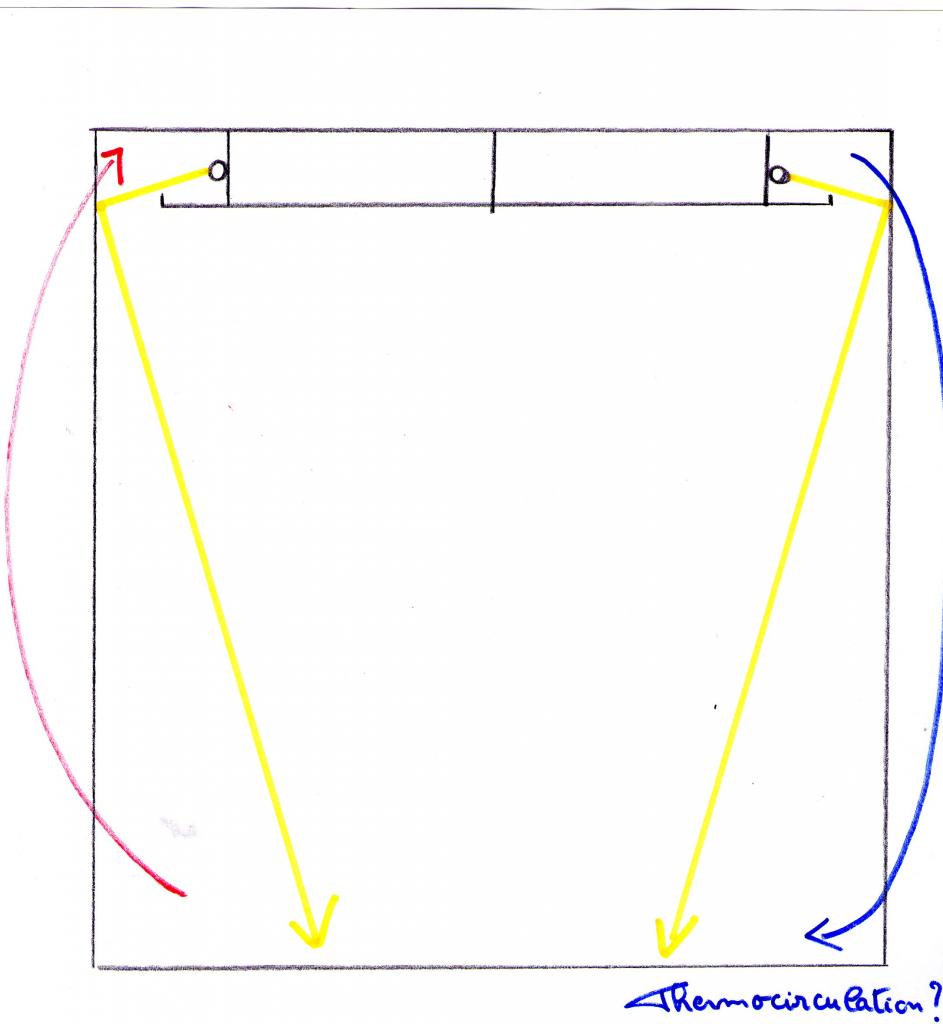

    Bonjour, comment conserver l'inertie d'une dalle béton coulée sur hourdis béton entre deux étages ?
    Peut-on visser directement le placo sous les hourdis ?
    Où faire passer l'électricité si je n'ai pas de faux-plafond ? Dans le doublage des murs ? Dans la chape ?
    L'éclairage est alors impossible par le plafond ? (spots, lustres...)
    On doit utiliser un éclairage indirect ?
    J'ai l'impression que c'est pratiquement infaisable, ou alors il faut bien se casser la tête... (plâtre avec saignées, etc...)
    Merci de me faire part de vos avis

    Re : Conserver l'inertie d'une dalle béton intermédiaire
    on peut toujours placer des faux-plafond là où on n' a pas besoin forcément d'inertie= dans les salles d'eau , WC, cuisine , couloirs et hall , dégagements , buanderie : ca permet d'y faire passer les gaines VMC et les gaines électriques sans problème
    pour le séjour et les chambres , on peut se dispenser de faux-plafond .
    Mais pourtant, il faudra des éclairages et une insufflation de la df dans les chambres et le salon, comment faire ?
    le plus simplement du monde , voyons !!! le couloir , les dégagements = faux plafond où sont placé les gaines VMC ..qui sont alors positionnés contre les parois des chambres et du séjour = bouches d'insufflation en applique et non au plafond ..
    Pour l'éclairage , prévoir de creuser les cavités ad hoc dans les entrevous béton à la carotteuse si on tient vraiment à avoir des spots halo , genre bureau paysagé ... dans un séjour , on préfère souvent les éclairages tamisés , les appliques pour éclairage indirect par réflexion au plafond , les boîtes à lumière posés au sol , etc...
    Pour l'inertie de la dalle , autant mettre le paquet également au sol (dalle lourde )

    gridobu
    Merci !!
    le plus difficile va être la distribution de l'électricité. C'est emm...embêtant de faire passer tout ça dans les murs, mais faisable.
    Je ragerais presque d'avoir cette réponse positive, Herakles. En effet, je comptais mettre un chauffage au plafond sous ma dalle béton s'il était trop tard de récupérer l'inertie de ma dalle intermédiaire. Dans une grande maison, avec des pièces éloignées, il est très difficile de choisir un émetteur de chauffage : plancher ? non car inertie de ma grosse dalle ! plafond ? non car inertie du plafond béton ! mur chauffant ? allons... j'y perds en isolation car je réduis l'épaisseur d'isolant. Des radiateurs à eau alors ? ouais... mais c'est dommage dans une grande maison neuve de ne pas avoir de chauffage homogène, rayonnant, etc... Bon, je vais mettre un poele : malheureux ! tu parles d'une température homogène ! tu vas jamais réussir à chauffer l'autre bout de ta maison sans creuver de chaud à côté de ton poele ! et dans les chambres ?
    Encore une fois : quel est l'intérêt de monter un faux-plafond sous une dalle d'étage en habitat individuel ?
    ca peut se comprendre pour des bureaux , des espaces techniques , une cuisine (pour dissimuler le réseau VMC ..) des salles de classes : nombreuses gaines , VMC, ou diffusion air traité et tempéré , spots encastrés , détecteurs d'incendie , etc
    Mais pourquoi se prendre la tête pour mettre un faux plafond au-dessus d'un séjour ? problèmes d'enduit plâtre en sous-face ? artisans plâtriers trop chers ?
    Rajouter un faux-plafond bride encore plus l'inertie de la dalle à cause de la lame d'air horizontale donc immobile ..donc un peu plus d'inconfort dans les pièces exposés entre l'EST et l'OUEST ..
    Pour trouver un mode de chauffage : je pensais au plafond chauffant... Sinon quoi choisir comme émetteur dans cette grande maison...

    comme t'es sympa, Ali , je te file mon crobar du weekend ..

    Bon , , puisque t'insistes, cher Ali ...et vu que je ne crois pas avoir répondu à cette question de faux-plafond pour ton super séjour lors de ma visite à Séte , tu peux te servir d'une sortie du plenum de répartition d'air pour créer un léger courant d'air neuf qui balaie l'espace entre la dalle et ton super faux-plafond et finit par sortir vers ton bô séjour..
    ce courant d'air entretient un léger balayage donc qui "pousse" l'air immobile et favorise les échanges thermiques entre la dalle et le séjour malgré la présence du faux-plafond
    C'est presque comme cela que je comptais me consoler de la perte de l'inertie de ma dalle intermédiaire. Je comptais faire un faux plafond, chauffant grâce à des plaques métal. Dans ce plenum ainsi créé, je faisais circuler l'air insufflé de ma vmcdf. Cet air se chargerait des calories "coincées" dans cet espace et donc améliore son rendement. Cela éviterait aussi une surchauffe de l'étage (ça atténue les risques de réchauffement trop important de la dalle intermédiaire)
    Je m'étais inspiré de ceci : http://old.hora.fr/horaclim_grandformat.html où le chauffage se fait par la vmcdf customisée par une pac intégrée
    Donc ça va augmenter la part de convection du plafond chauffant...
    gridobu
    Citation Envoyé par optimal Voir le message
    ah bon. C'est juste que je dévie le chauffage par le haut
    Si tu augmentes la convection pour une même puissance de chauffe, tu réduis la part de rayonnement !
    gridobu
    Et c'est reparti. C'est le rayonnement initialement dirigé vers le haut (la 1ère moitié) que je "transforme en convection" (pour le bas dans mon cas. Mais l'autre moitié du rayonnement dirigé vers le bas est bien identique il me semble !!
    Et non évidemment !
    Tu ne comprends toujours pas.
    Un chauffage est une puissance qui sera passée grâce à la convection, le rayonnement (et la conduction), pour un total de 100 %...
    Pour moi il n'y a pas d'intérêt à favoriser la convection (forcée) d'un plafond rayonnant qui mise justement sur le rayonnement pour le confort.
    Et bien non, je ne comprends pas, et je m'entête : sur ces 100%, 50% sont vers le bas, 50% sont vers le haut. Et ces 50% vers le haut seront détournés pour le bas si je souffle de l'air provenant de la df dans le plenum pour les récupérer ! (bien sûr y aura des pertes vers le haut) . 50% de rayonnement vers le bas provenant du plafond chauffant + environ 50% de convection vers le bas provenant du plenum = 100%
    invite8500810c
    Unhappy Re : Rayonnement + convection
    Si tu arrives à obtenir ton confort avec un plafond chauffant normalement, tu ne comprends pas que si tu insuffles en plus avec un air chaud, tu vas dépasser la température de consigne, ce qui va logiquement amener ta régulation à réduire la température d'eau, pour un rayonnement moindre ?
    Un chauffage est une puissance !!! (en ne considérant pas la température ressentie)
    Donc pour le confort du RDC, tu troques du rayonnement contre de la convection, à moins de chauffer davantage comme expliqué (au delà de la température de consigne), toujours sans parler de la modification de la température ressentie.
    Je ne peux pas mieux t'expliquer. Désolé.
