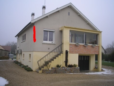

    42% dans la salle de bain, 46% dans la chambre des enfants, et 47% dans notre chambre
    cherchez l'erreur
    si tu dédhumidifies une pièce qui est déjà à moins de 50% d'HR, à mon avis, tu n'es pas sur la bonne voie.
    il n'y a pas de pb d'HR dans cette maison
    cette maison est vraiment un cas d'école pour des pbs de pont thermique.

    bonjour et merci a tous pour votre aide
    j aurais une autre question
    dans l éventualitée ou je le fais moi meme es ce que je peux poser ce composant et faire le crepi beaucoup plus tard?et ou trouver les materiaux?

    Citation Envoyé par palus06 Voir le message
    à la vue des photos, clairement oui ... je trouve d'ailleurs impressionnant de pouvoir s'en rendre compte de la sorte.
    Pour faire le crépi plus tard, cela dépend de l'isolant utilisé.
    Les matériaux spécifiques pour une ITE se trouve chez les marchands de matériaux (.P, R... pro etc.) mais il y a moyen d'en faire une avec des "matériaux ordinaires" de GSB.
    Avant de se lancer, il y a beaucoup de prose à lire sur ce forum (pas tout). Il faut aussi examiner la maison pour voir les problèmes spécifiques à ton cas, je pense aux unités extérieurs par exemple.
    je pensais faire l ITE sur la partie superieur et l ITI sur la partie inferieur.c est comme ca qu on dit

    Il faudra un chevauchement, sinon cela laisse un pont thermique au niveau de la dalle.
