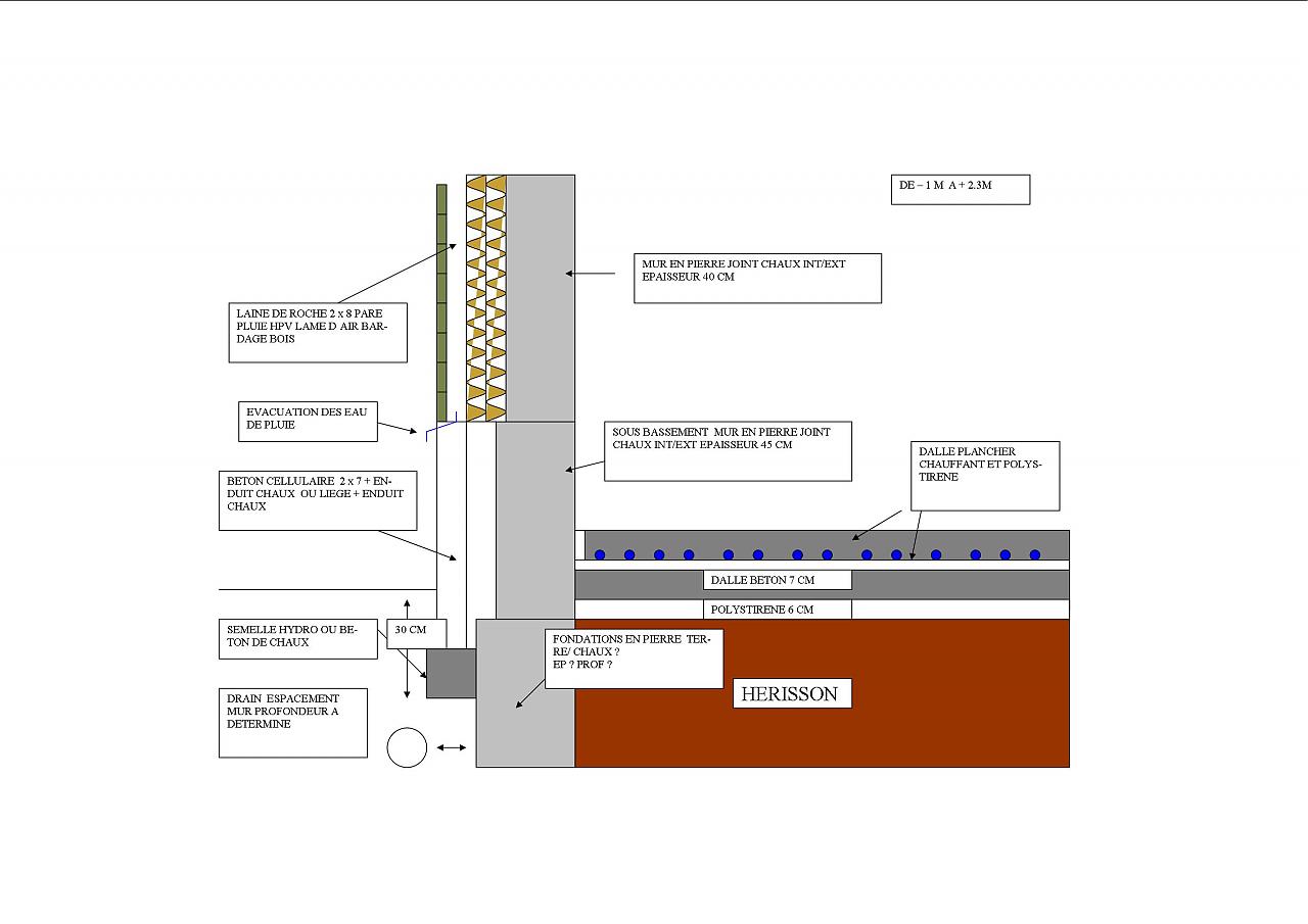

    Maintenant que je lis qu'on attaque le sous bassement, je me dis que l'un de vous va peut être pouvoir répondre à ma question :
    Faut il prendre une précaution particulière pour les eaux de pluie ? Dans mon cas, je vais découper la dalle béton qui entoure ma maison sur 16 cm pour y rentrer du liège jusqu'à -30 cm, y-a-t-il un truc spécial à prévoir pour la pluie ?

    http://forums.futura-sciences.com/at...9&d=1221661194
    Pour ma part je trouve que les 6cm de poly sont mal placés, et d'ailleurs ce ne fait plus : on isole sur la dalle maintenant. Je coulerais la dalle à même le hérisson et isolerait par dessus en n'oubliant pas la rupture de PT périphérique.
  3. #1293
    invitef2588dd5
    Re : Isolation par l'extérieur
    Et en perdant l'inertie thermique du sol, là ou elle est le plus facile à obtenir et la plus performante pour vaoriser des apports solaires directs !
