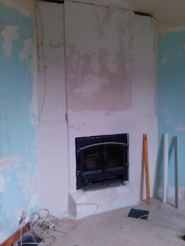

    Bjr ozgore,
    Un détail me chiffionne: quelle est la hauteur sous plafond ? Apparemment la piéce à l'air d'etre relativement haute (2.8/3m).
    http://forums.futura-sciences.com/at...e-insertmoejpg
    Doit faire meilleur....au plafond !!
  11. #71
    invitef23982b2
    Re : Mon insert ne chauffe pas :(
    2.70m oui il fait meilleur au plafond c est sur lol mais mon canapé n est pas suspendu
    je test avec les buses air chaud fermées

    j'ai fait passer un installateur d insert
    1/ il m'as dit deja que mon tubage n allait pas jusqu a la sortie du boisseau, il s'arrete a environ10cm du haut du boisseau, et que normalement il fallait qu'il depasse de 5cm du boisseau, qu'en pensez vous? quelle est la reglementation?
    2/ sur le dessin en rouge il n'y a rien, normalement en haut du boisseau, a cette partie la ca devrait etre fermée?
    3/ il m'as dit aussi que la turbine n est pas assé puissante pour chauffer les autres pieces, qu'il fallait que je mette un groupe d aire chaud dans les combles
    4/ de faire un caisson de decompression a 40cm du plafond
    Que pensez vous de tout cela?
    merci beaucoup
  17. #77
    invite639b0d66
    Salut.
    l'air chaud est une chose, mais la combustion en est une autre. Il a insiste sur des points pas forcement mauvais mais ca resolus pas le probleme de la combustion. (si probleme il y a... )
    Pour voire si la turbine est assez puissante, bouche trois des quatres sortie par exemple et tu verra si le debit chanche a la sortie de la 4eme gaines. une idee comme une autre
    bonne chance.
    Charlie
  18. #78
    pueblo
    (1) normalement il doit dépassé et être fixé (pour tenir au ramonage)
    (2) cette partie peut être fermée (pas entièrement) mais si tu as un bon chapeau de cheminée ça craint pas
    de toute façon ça n'a rien à voir avec ton pb
    (3) si ton insert chauffe et que tu isoles bien tes gaines en combles je t'assure qu'il va sortir du 60 °C aux bouches
    (4) aération basse et haute sur la hotte; je te l'avais dis; mais là aussi ça ne répond à ton pb de chauffe
    quant au bois il peut avoir 2 ans de coupe ,être sec mais avoir du mal à brûler (chêne coupé à la sève et pas suffisamment lavé) pour être plus sur, commande du hêtre, frêne ou charme au printemps,tu fends tu stockes et ça brûle

  21. #81
    invitef23982b2
    non genre comme ca : pour que la chaleur ne monte trop vers le plafond de la hotte
    ouvrir le boisseau en bas? en quoi il y aurait une deperdission de chaleur? car mon boisseau est fermé en bas
  22. #82
    invite6665f5d2
    Il est certain que des ajustements sont à faire :
    Un caisson de décompression, qui a pour but d'isoler thermiquement la hotte du plafond n'est peut être pas nécessaire dans le cas d'un insert "carréné" .
    La ventilation de hotte devrait être assurée par une entrée d'air basse et sortie haute à 30 cm du plafond (nécessaire pour une bonne convection) , mais pas au raz du plafond comme chez toi.
    Le tubage qui doit dépasser de la souche et être fixé, des plaques d'obturation (haute et basse) ventilées légèrement.
    Les déperditions dans les gaines à vérifier.
    Tu as enlevé la plaque obturant la grille supérieure, ta pièce doit chauffer maintenant
    Ton principal problème demeure la combustion qui n'a rien de commun avec la distribution de chaleur.
    Le mieux est dans l'immédiat de refendre un peu ton bois (comme conseillé plus haut).
    Tu dois absolument vérifier le bon fonctionnement du thermostat et de la commande du "volet" d'air primaire, La molette de commande devrait ouvrir ce volet au maximum en position 8 et le refermer presque totalement en position 0, s'il y a thermostat, il y a modulation en fonction de la chaleur dégagée (réduction de l'A.P. pour élévation importante de température et inversement)
    Tu peux trouver sur le site du fabricant l'éclaté mécanique de l'insert :
    éclaté insert
    Bon courage
  23. #83
    invitef23982b2
    ok aujourd'hui super motivé lol
    alors je vais refaire ma hotte
    1/isolation du plafond a l interieur de la hotte
    2/isolation de la contre cloison
    3/faire une entrée d'ai en bas de la hotte plus une entrée d'air en haut a 30/40cm du plafond
    4/et du coup monter la hotte jusqu au plafond
    5/ensuite mon installateur s occupera du tubage, d ailleur comme ce n est pas tubé jusqu en haut du boisseau, il y a de la suie entre boisseau et tubage je ne pense pas que ca soit bon, donc il faut qu'il retire le tubage et nettoie le boisseau avant de retuber?
    hier j'avait refendu du bois, c est sur que ca brule mieux mais je sent quand meme que cet insert pour degager plus de chaleur ...
  24. #84
    invitef23982b2
    j'ai fait un caisson de décompression, isolé la contre cloison
    je vais attaquer le haut de la hotte donc au dessus du caisson de décompression.
    Isoler le plafond et les murs du fond, faut il que j'isole aussi la contre cloison, car je ne sais pas trop comment m'y prendre ...
    merci beaucoup
