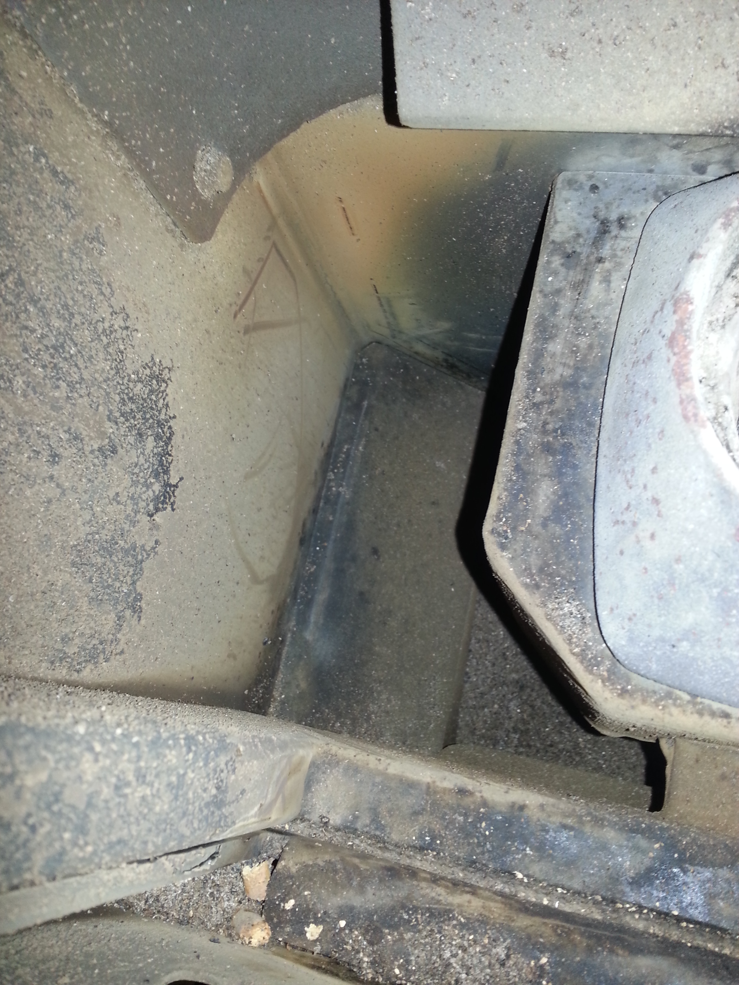

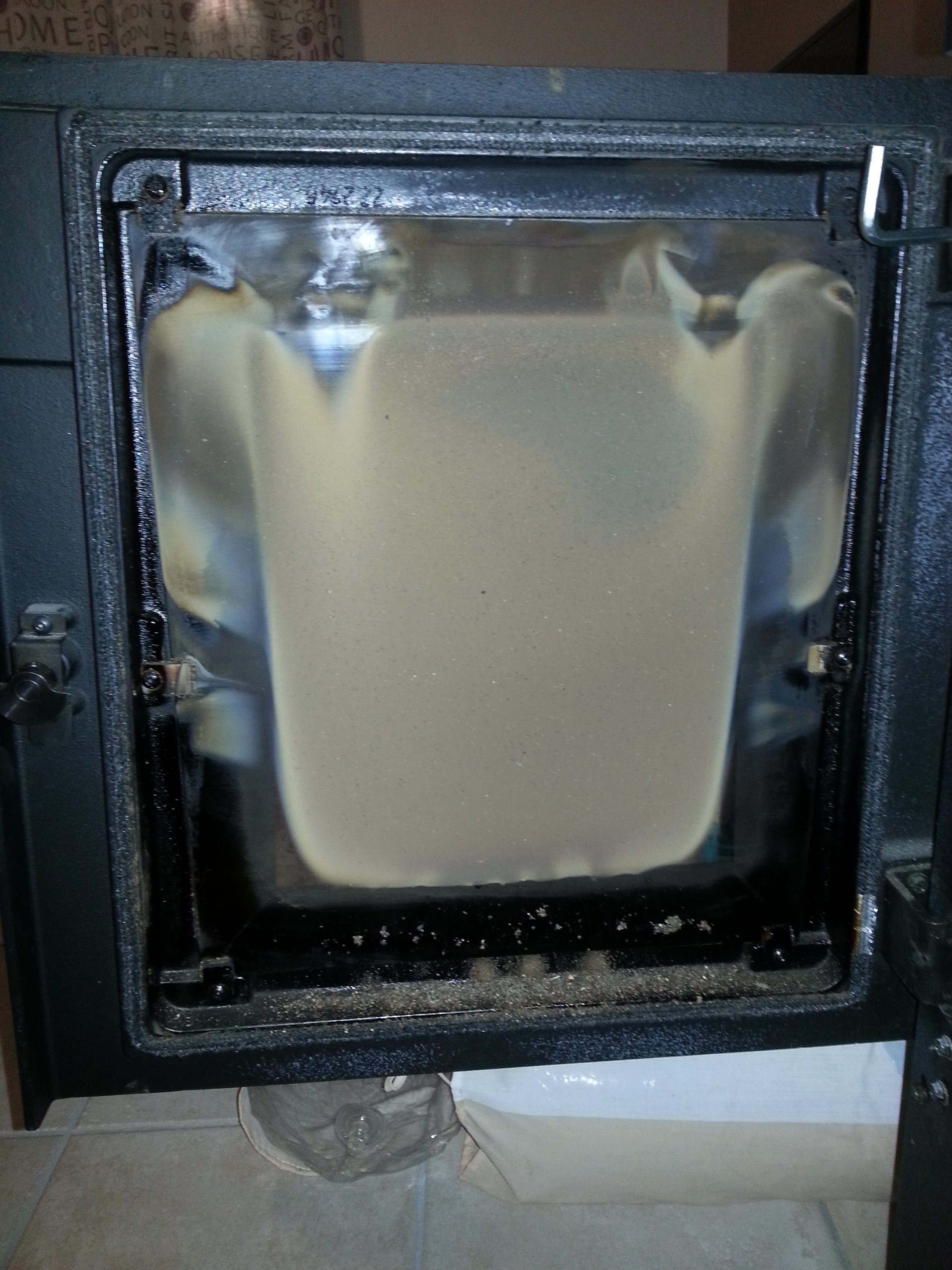

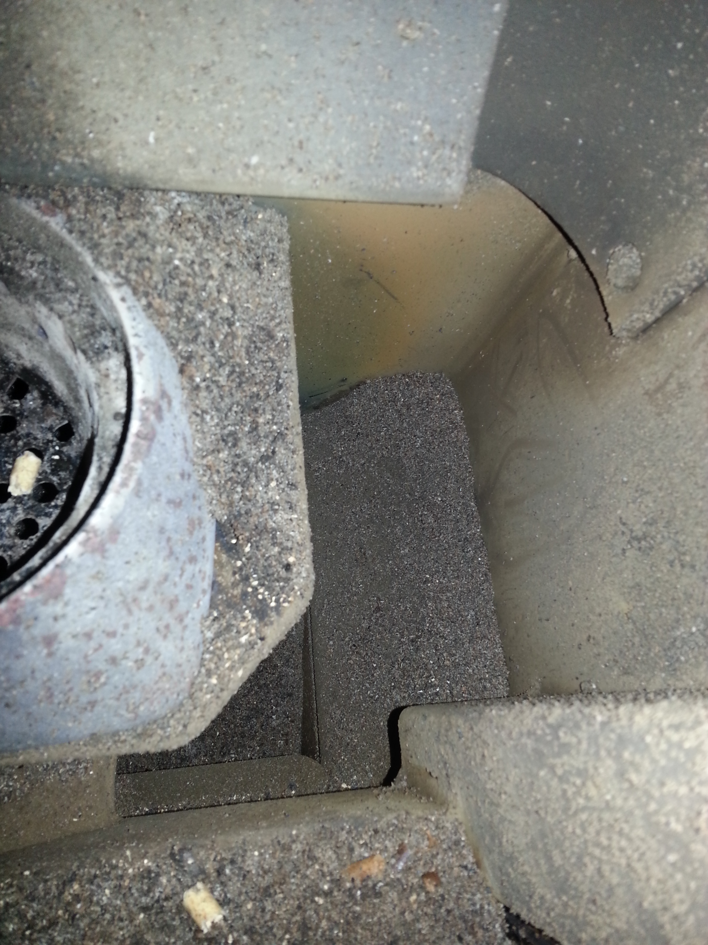

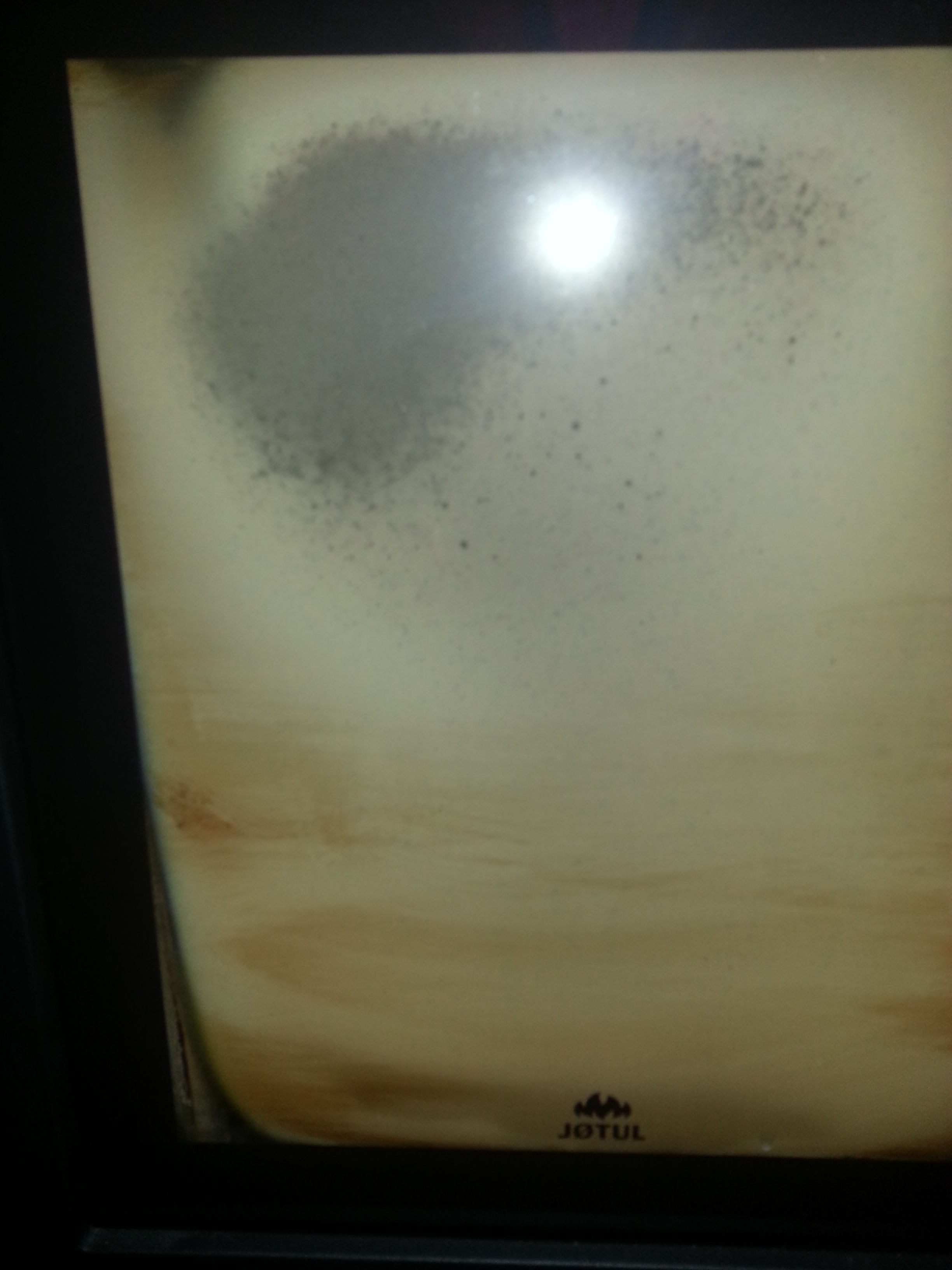

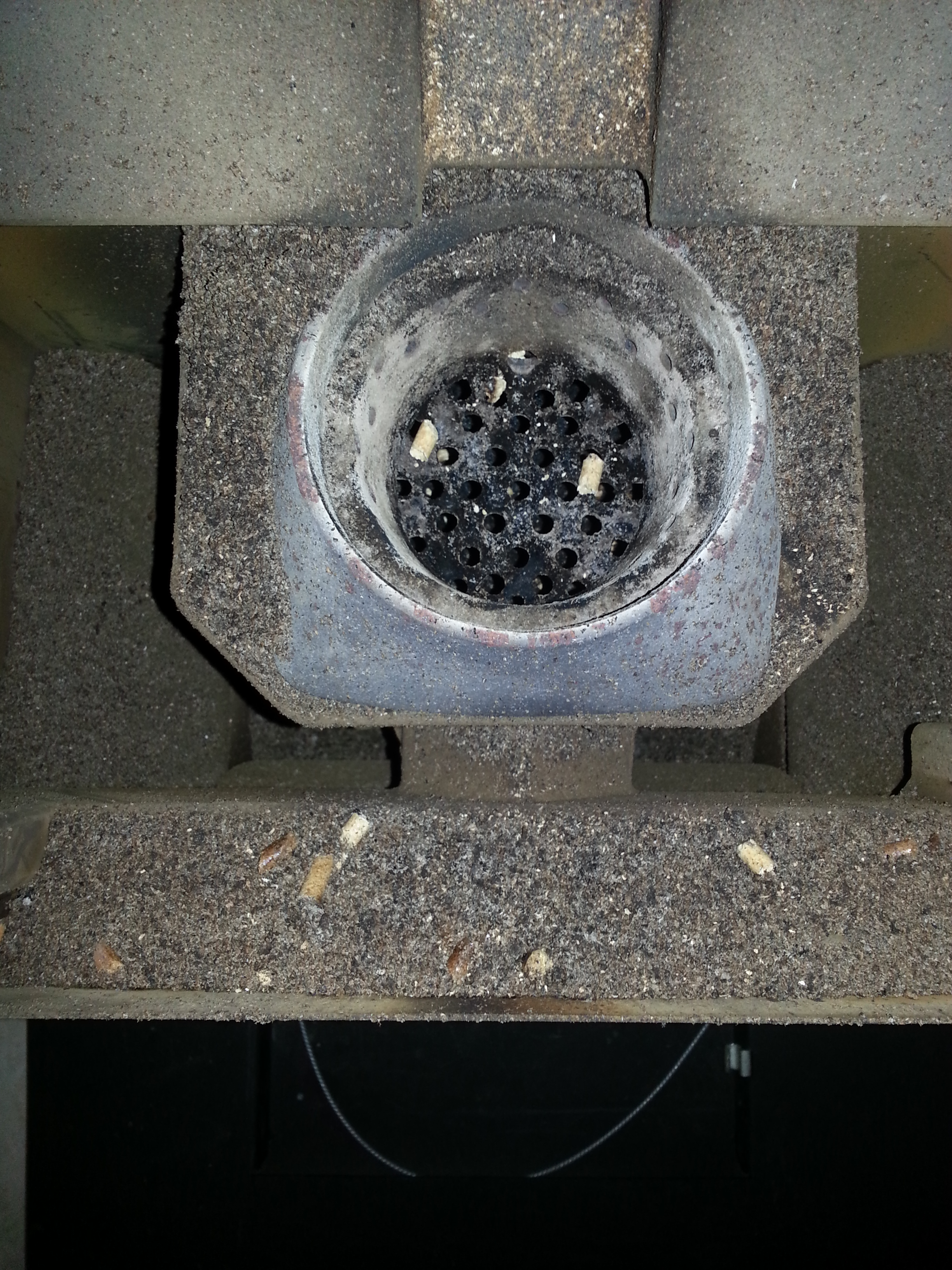

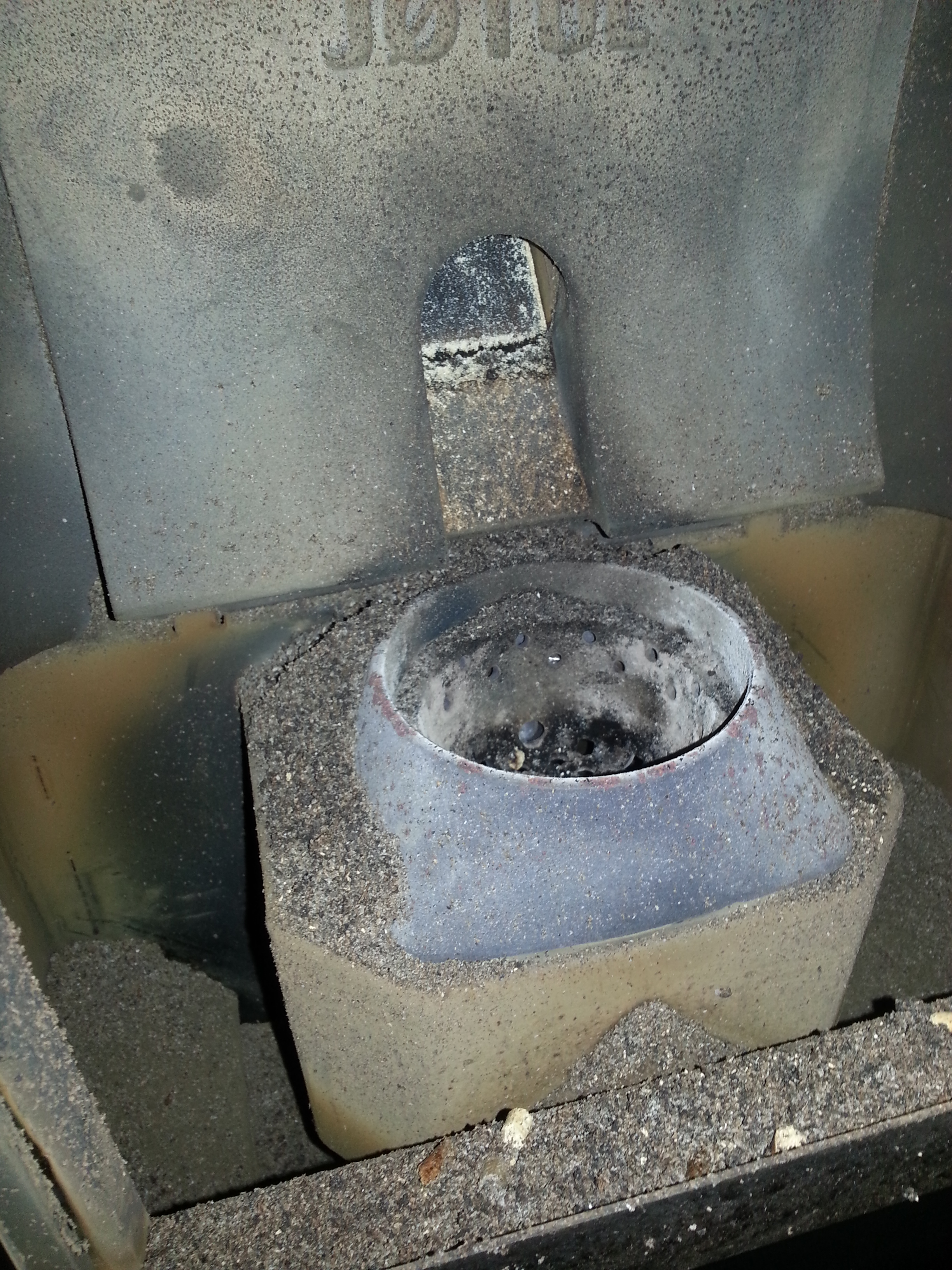

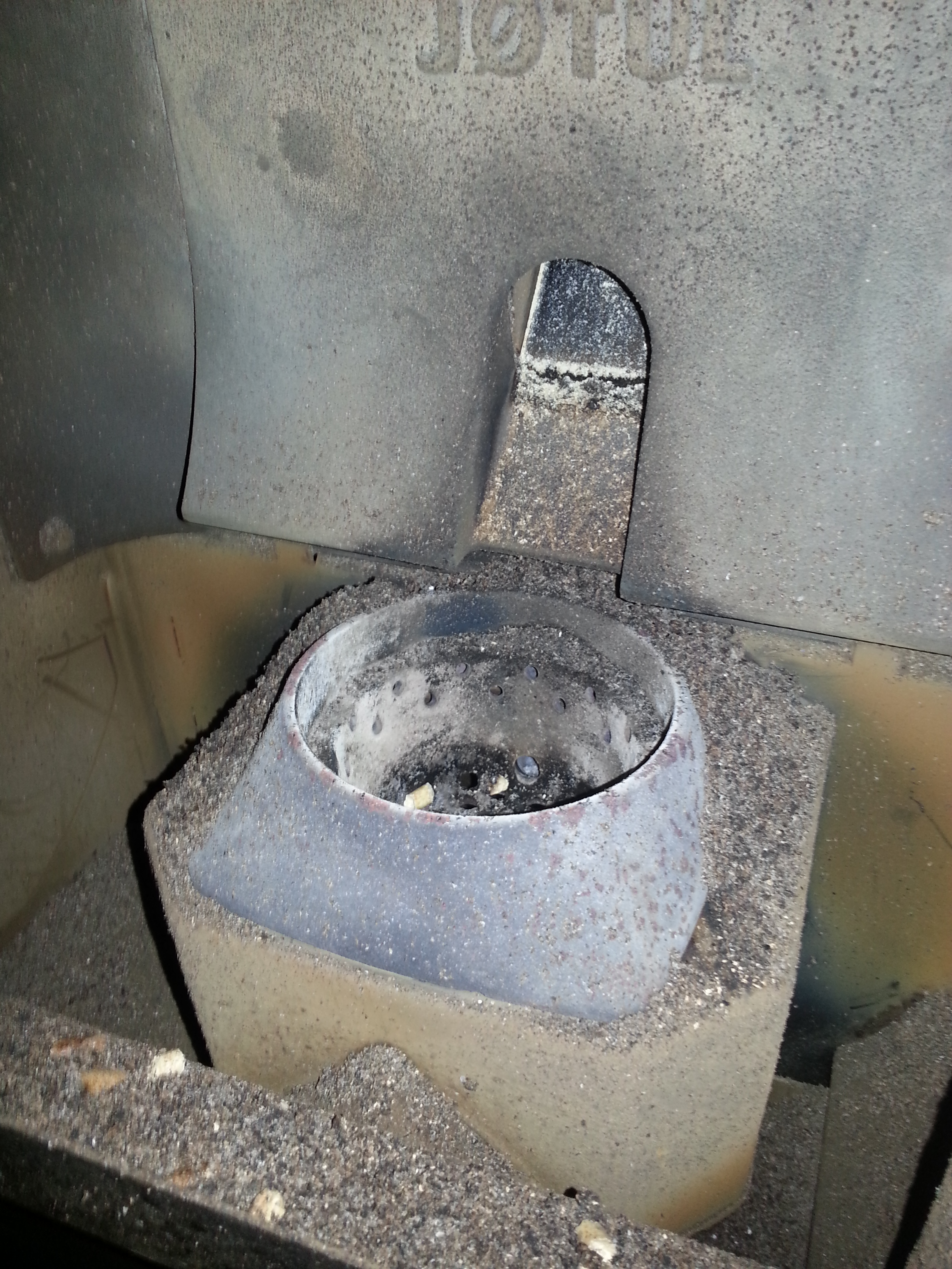

    - tu indiques la fréquence de nettoyage de la vitre, ainsi que celui à laquelle tu vides le tiroir à cendre : quid du nettoyage du foyer avec aspirateur ? On est Ok que ta vitre est encrassé après 24h (sinon, j'ai un soucis ^^) ?
    Je nettoie en même temps que je vide le cendrier, tous les 10 à 15 jours, j'ai PAS DU TOUT de mâchefer et ma combustion est optimale donc aucun résidu dans mon foyer. Ma vitre à un très léger voile blanc en forme de U au bout de 24 H mais je ne trouve pas cela gênant, c'est de la cendre, un coup de sopalin mouillé et hop.

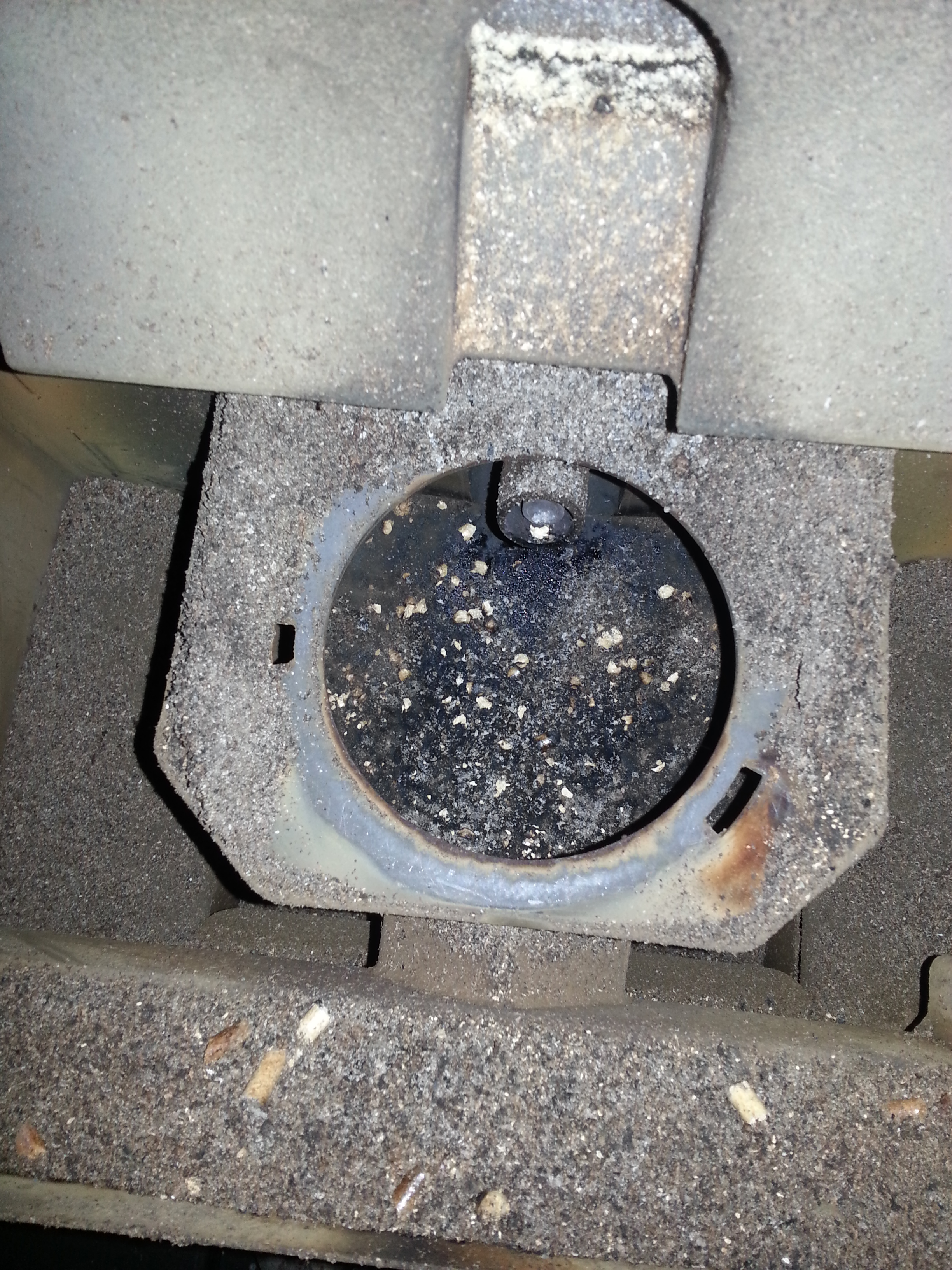

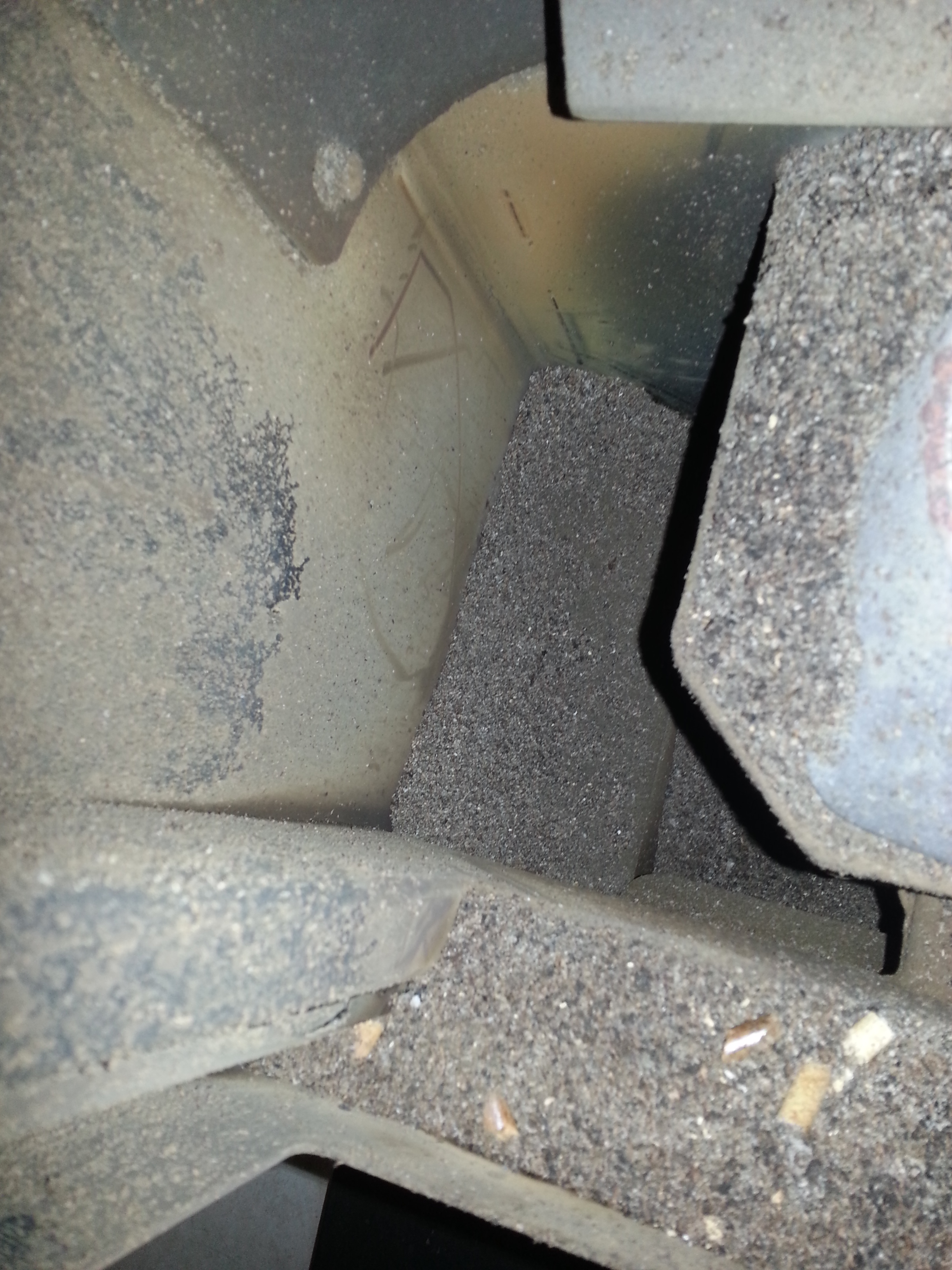

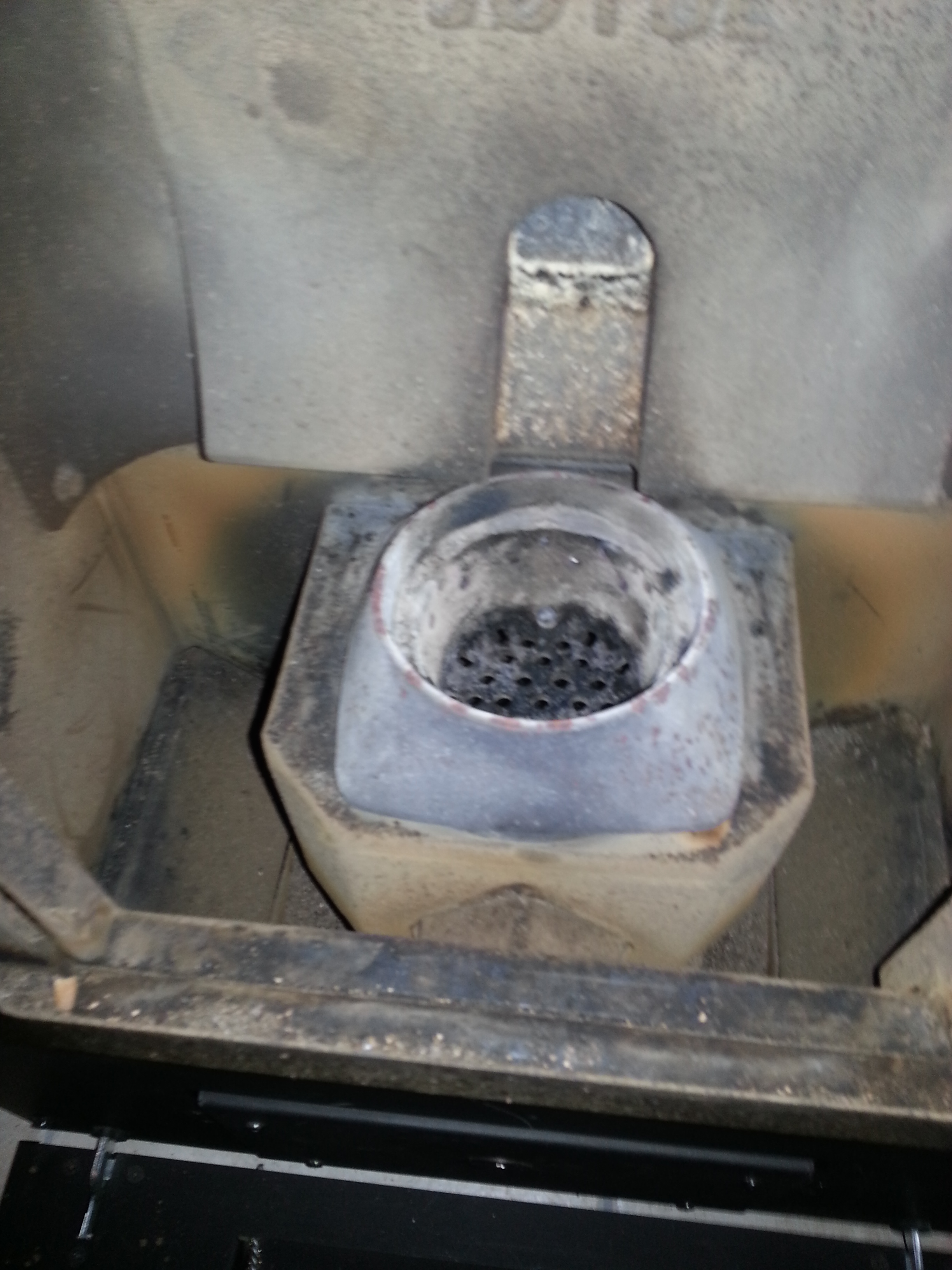

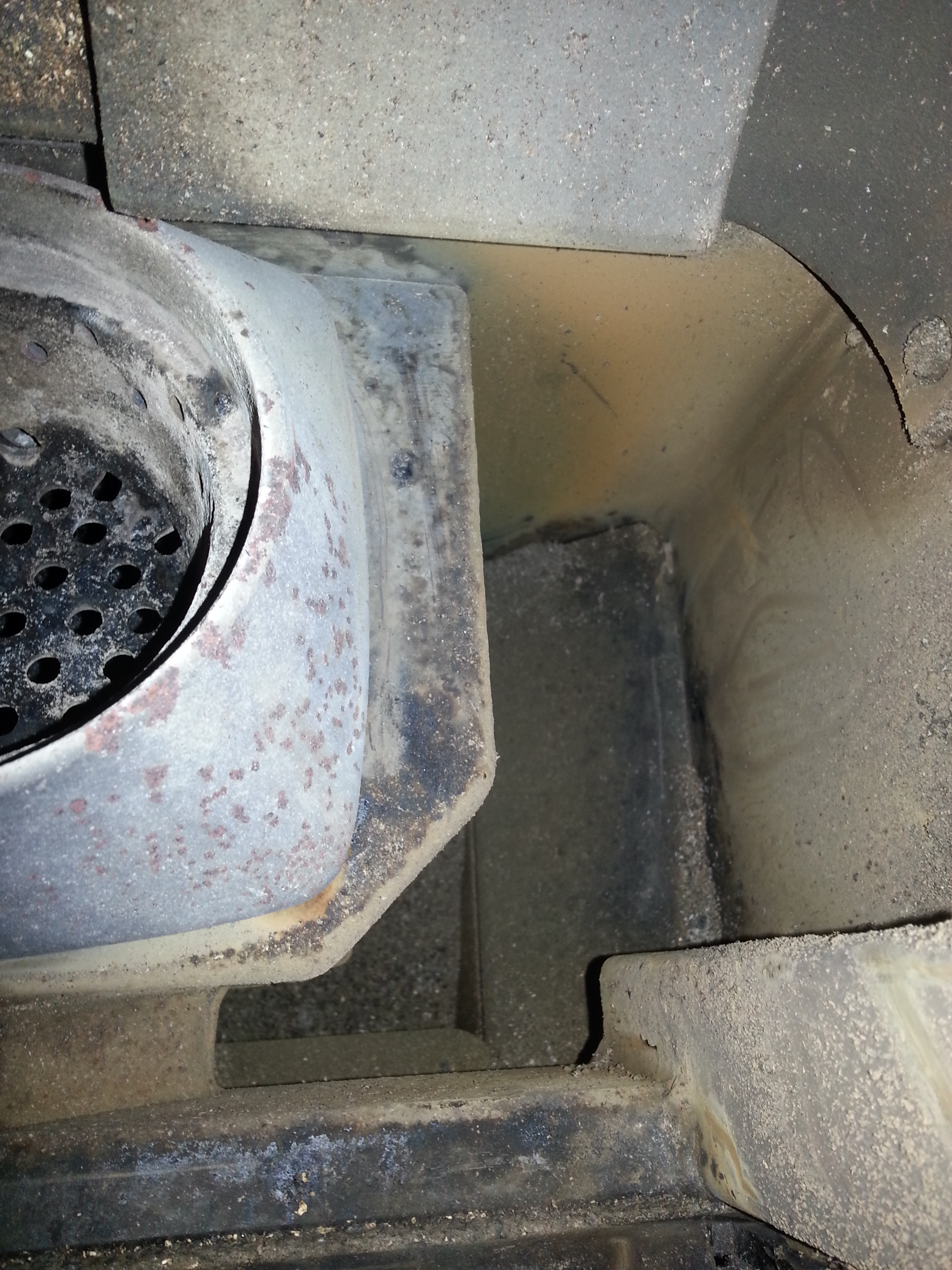

    - je m'inquiète de l'état de mon poêle après chauffe... pour ma part j'ai "beaucoup" de cendre qui reste en dépôt tout autour du brasier. Pour être sûr que l'on parle bien de la même chose, je vais prendre des photos ce soir au moment du nettoyage (après 3 jours sans l'avoir fait, j'ai eu un planning un peu compliqué ^^). Si vous pourrez, alors, me dire ce que vous en pensez, normal ou pas, ce serait super !

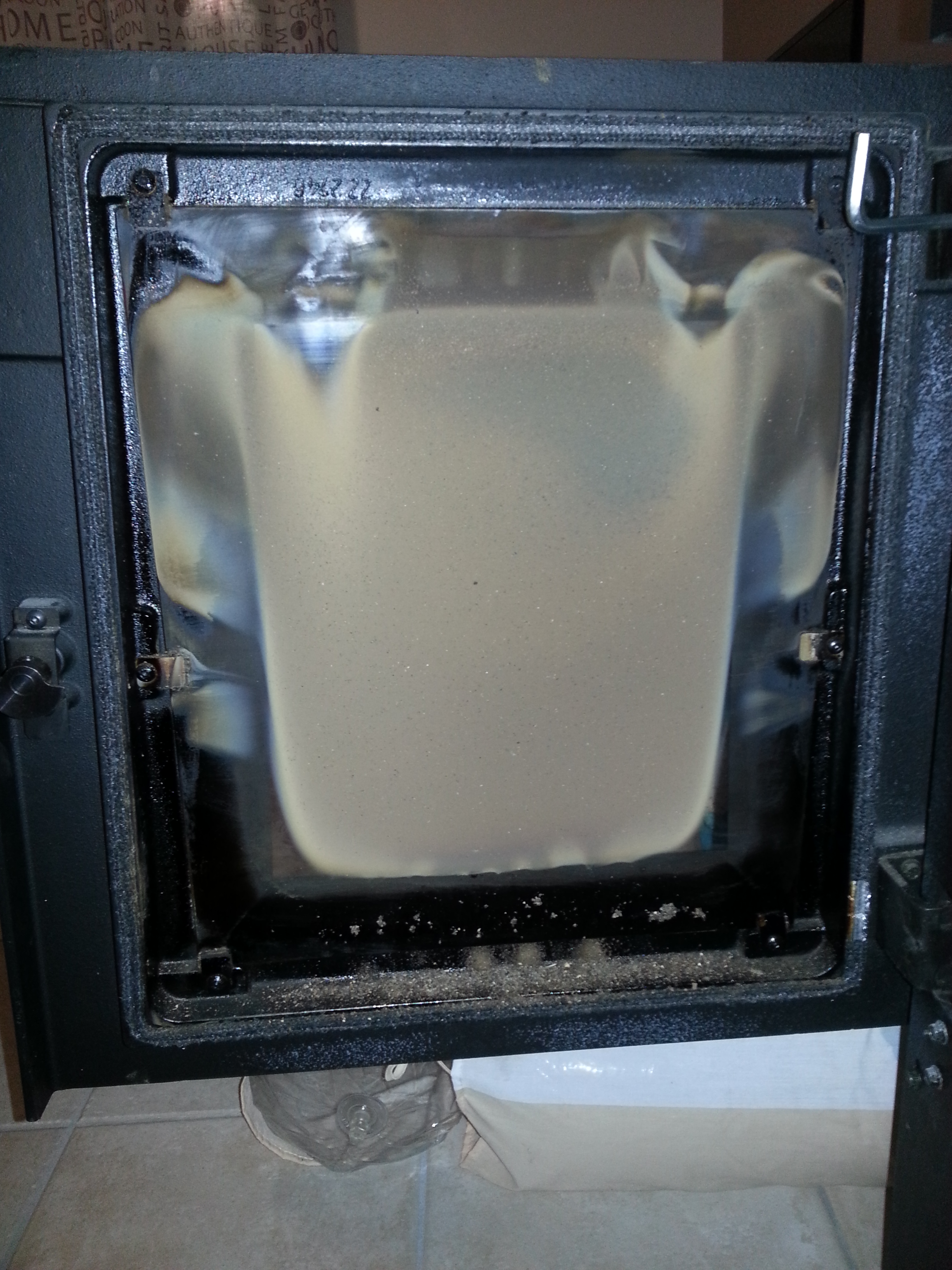

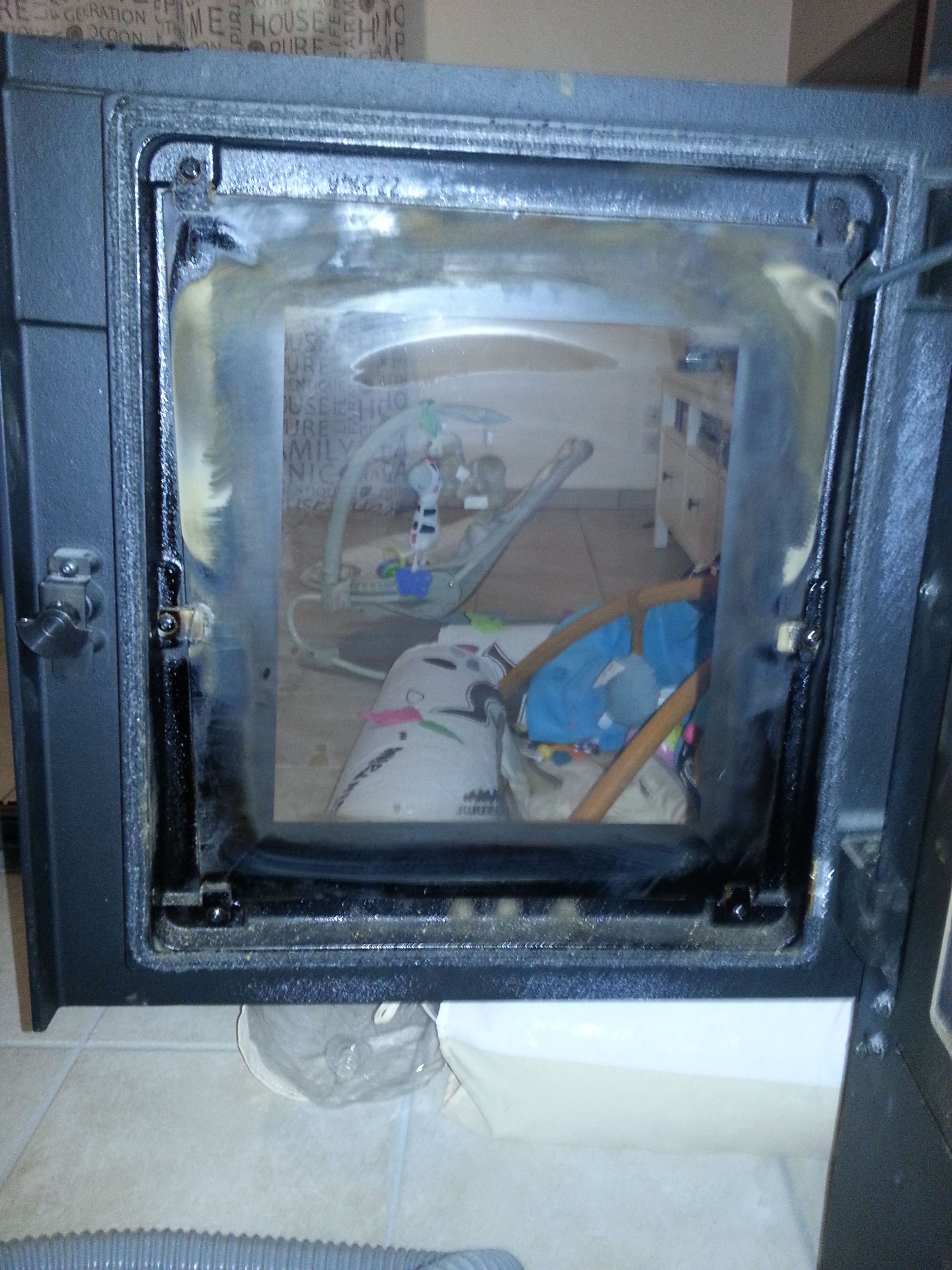

    - idem pour ce qui est de la vitre : dans mon cas, après 2 fois 4 heures de chauffe, la vitre est couverte d'une couche de suie/cendre, et quand je dis couverte, c'est effectivement de haut en bas. J'ai une zone plus concentré sur le bas de la vitre également. Je ferais également des photos.

    Les photos nous serons d'une grande utilité pour t'aider, effectivement c'est un des seuls moyens pour bien comprendre ton problème et pour essayer de voir quels réglages serait à améliorer sur ton poêle, la description sans photo est toujours dur à expliquer , surtout sur du technique.
    En tout cas tu sembles en effet avoir un souci, même après 3/4 jours, même si il y a de la cendre autour du foyer, il ne faut pas qu'il y ait de résidu dans le foyer, mais il est normal que tu aies de la cendre autour.
    En revanche ma vitre n'est pas totalement recouverte (juste une léger U blanchâtre) et je n'ai JAMAIS eu de suie.
    Je te ferai aussi des photos du mien pour te montrer au bout de quelques jours comment il est, je suis hélas en déplacement pro à Panama et je ne pourrai pas te prendre de photo avant une dizaine de jours.

    Bonjour !
    Me voici comme convenu avec du support photo .
    Tout d'abord en réaction au dernier message de Kevin :
    - pas de soucis si tu as besoin de connaissances en matière Web, que ce soit technique ou stratégique, ce sera avec plaisir .
    - selon toi quels sont les critères qui permettent de déterminer quelle est la "bonne puissance" ? Je ne suis pas "marié" avec la "puissance auto" mais je n'ai aucune idée de comment savoir quelle serait la meilleure puissance dans mon cas :/;
    - pour l'installateur j'ai des doutes, mais je tenterais quand même une fois que j'aurais bien cerné la problématique, je lui demanderais alors des réglages plus fins en argumentant par rapport à ce que j'ai appris, grâce à vous =).
    Voici donc les photos, prise vendredi soir, après trois jours sans AUCUN nettoyage.
    Avant nettoyage :
    Suite au prochain message...

    Toujours avant nettoyage :
    APRES nettoyage (aspirateur + éponge humide sur vitre) :
    Suite et fin au messages suivant.

    Dernière photo APRES nettoyage (aspirateur + éponge humide sur vitre) :
    Nom : IMG_20141121_213505.jpg
Affichages : 1886
Taille : 378,5 Ko
    Voilà, à vous de me dire ce que vous en pensez =).

    les photos sont notées en attente de validation, cela devrais arrivé ....
    Pour info j'ai le même type de pollution sur la vitre sur mon pf800 en service depuis 3 ans.

    Jomo, j'ai vu tes photos et je trouve ta vitre très sale, même après nettoyage! Je ne sais pas si je peux comparer car j'utilise mon poêle très episodiquement. Une seule fois cette saison, à peine 1 sac de 15kg (Piveteau).
    Après qqs heures la vitre est opaque aussi. (Puissance 2 en général)
    Je suis curieux de savoir si une vitre peut rester propre plusieurs jours! Demande à voir...
