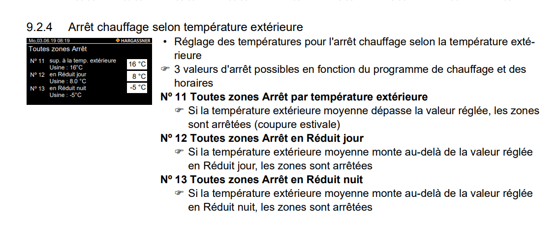

    Je continue la découverte de notre nouvelle chaudière (Nano Pk9) et ses différents paramétrages.
    Pourriez-vous expliquer votre compréhension des réglages "Arrêt chauffage selon température extérieure" et plus précisément les paramètres 12 et 13.
    [IMG][/IMG]
    Je les comprends comme cela :
    Nº 11 Toutes zones Arrêt par température extérieure : La chaudière s'arrête si la température extérieure moyenne dépasse la valeur réglée.
    Nº 12 Toutes zones Arrêt en Réduit jour : La chaudière s'arrête si la température extérieure moyenne dépasse la valeur réglée.
    Nº 13 Toutes zones Arrêt en Réduit nuit : La chaudière s'arrête si la température extérieure moyenne dépasse la valeur réglée.
    Comment comprendre le réduit jour et le réduit nuit ?
    Quelle différence avec Température ambiance jour et Température ambiance nuit

    Les paramètres 11 à 13 empêche la chaudière d'allumer le chauffage, dès lors que la température extérieure moyenne est supérieure à cette valeur. Le principe est d'empêcher la chaudière de se lancer pour rien quand il fait trop chaud (sauf pour le chauffage de l'eau chaude sanitaire).
    Nº 11 Toutes zones Arrêt par température extérieure : --> Cela concerne le mode confort du chauffage. Dès lors que la température moyenne extérieure est au-dessus de cette valeur, la chaudière ne lancera pas le chauffage.
    Nº 12 Toutes zones Arrêt en Réduit jour : Cela concerne le mode "Réduit" (avec la lune) hors période de nuit définie. Si la température extérieure moyenne est au-dessus de cette valeur, que le chauffage est en mode réduit, et qu'on est pas dans la période nuit (de mémoire de 22h à 6h du matin), alors le chauffage ne se lance pas, quelque soit à la consigne à atteindre.
    Nº 13 Toutes zones Arrêt en Réduit nuit : Idem que le n°12, mais pendant la période nuit (de mémoire de 22h à 6h donc). Les heures de nuits sont définissables par ailleurs dans la configuration (je n'ai plus le numéro du paramètre sous la main).

    Merci pour ce retour. Je comprends donc que les paramètres 12 et 13 ne sont applicables que lorsque la chaudière est en mode " Réduction permanente" (symbole lune).

    Oui ces paramètres n'ont d'effet qu'en mode réduit (lune) / absence brève (flocon). À noter qu'en cas de programmation, cela fonctionne pareil lorsque c'est la programmation qui impose le mode réduit.

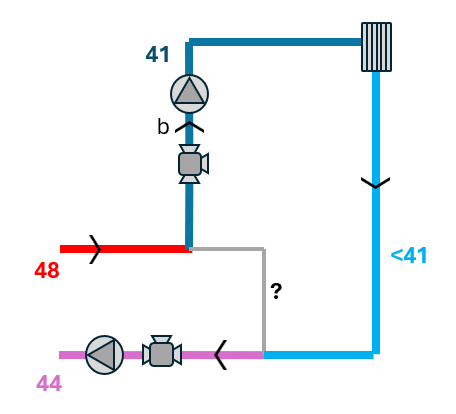

    Bibi31
    Re : Chaudières Hargassner: regroupement d'informations
    J'ai toujours des températures incohérentes que je n'arrive pas à comprendre.
    Voici la situation :
    - V3V de recyclage complètement ouverte
    - V3V de zone complètement ouverte
    - pas de chargement ECS en cours
    - température chaudière = 48 °C
    - température départ zone = 41 °C
    - température retour = 44 °C
    Si je schématise la situation avec les deux V3V complètement ouvertes, ça donne ça :
    Nom : POWERPNT_PTCbABCsTy.png
Affichages : 250
Taille : 13,3 Ko
    Maintenant, si on suppose que l'eau dans la branche grise circule de haut en bas, on devrait avoir Tdépart = Tchaudière. Et si on suppose qu'elle circule de bas en haut, on devrait avoir Tretour < Tdépart. Si l'un de vous a une explication, je suis preneur !
    (Je ne fais pas ça juste pour l'exercice intellectuel, mais pour comprendre pourquoi ma température de départ n'atteint pas la consigne alors que la chaudière est loin d'être à son maximum.)

    Sveran
    Bonjour Bibi31,
    Ton schéma est il complet? N'as-tu qu'une zone?
    Quelques pistes:
    Défaut capteur Zone 1 le réel est peut être plus haut
    Le capteur Zone 1 est peut etre installé sur le retour Zone 1
    Pour mon groupe de zone, j'ai clapet pour éviter le thermosiphon entre départ/retour et après le circulateur - défaut?
    Pour ma part, j'ai essuyé cet hiver un revers concernant ma zone radiateur que je partage ici:
    • NanoPk32 avec Ballon tampon et une seule zone active radiateur
    • Maison très mal isolée avec une loi d'eau 1,5
    • J'habite en altitude avec des températures à fin décembre -15° donc une demande appel 65°
    J'observais un redémarrage excessif car ma sonde de ballon haut était placée au début du dernier 1/3(Tampon avec production EC intégrée).
    En mesurant la température au plus haut, la température était bien plus haute et je me suis dit qu'en mettant la sonde du BT le plus haut possible la chaudière redémarrerait moins souvent car T° supérieure au besoin.
    Je me suis retrouvé alors à avoir des températures départ Zone radiateur inférieure à la consigne: pleins de questions alors: V3V bloquée,...
    La cause:
    le prélèvement sur le BT pour cette zone était en dessous du capteur et donc la température de l'eau fournit pour la zone 1 inférieure du fait de la stratification...
    Dernière modification par Sveran ; 24/01/2026 à 10h40.

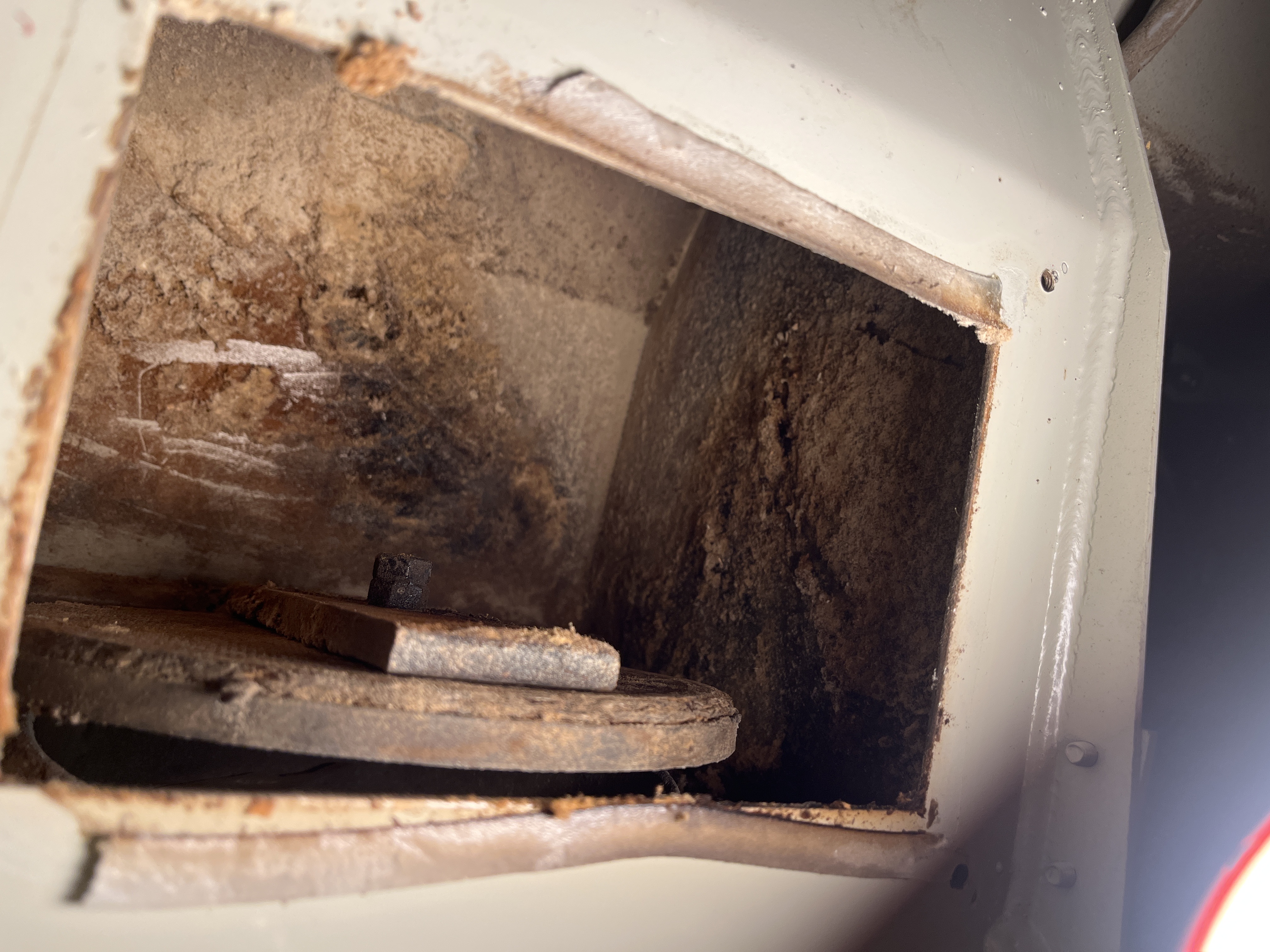

    Barthelemy anthony
    Je suis nouveau sur le forum , je possède depuis 2008 une chaudière hargassner à bois déchiquetés dont je suis très satisfait.
    Je rencontre par contre depuis ce matin le code défaut 009 «*le clapet CF ne s’ouvre pas*».
    J’ai donc vérifié le fusible F23 comme indiqué, vérifié qu’il n’y a pas de corps étranger le bloquant mais tout est OK.
    En essayant en manuel , il commence bien à s’ouvrir de quelques mm puis se bloque et ne veux pas aller plus loin.
    Si quelqu’un a déjà connu ce problème , pensez vous que c’est le servo-moteur qui est bloqué ? Savez vous comment faire pour le tester ?
    Je vous joint des photos.
    Un grand merci par avance pour votre aide .
    Bon dimanche47913E3E-015E-42BC-BF38-5E94A3FF1335.jpegC1BE7EC9-CC29-4AB6-B360-B3ADBEFA8758.jpegC04F7ADA-D923-4FB2-9D05-7525BB479C33.jpegimage.jpg

    Bibi31
    Bonjour Sveran,
    Oui, le schéma est complet, je n’ai qu’une zone, pas de ballon tampon, et je n’ai pas représenté le ballon ECS car il n’était pas en chargement.
    Merci pour les suggestions, je vais vérifier le capteur et son emplacement. Mais en y réfléchissant bien, si c’était un problème de sonde, la chaudière puiserait dans sa puissance disponible pour faire monter la température de départ, non ? Là, ce n’est pas le cas, la puissance reste autour de 65 %.
    Je ne crois pas avoir de clapet pour éviter le thermosiphon, et d’ailleurs je pense avoir eu du thermosiphon par le passé, que j’avais résolu en augmentant la vitesse du circulateur de recyclage. Tu penses qu’un thermosiphon pourrait expliquer ces températures ?
    Je précise que ce problème de température de départ qui reste 3 ou 4 °C sous la consigne ne se produit que lorsque la consigne est élevée (autour de 55 °C), comme lors des températures très basses du début d’année. Avec les températures de ces derniers jours, la consigne est bien respectée.
