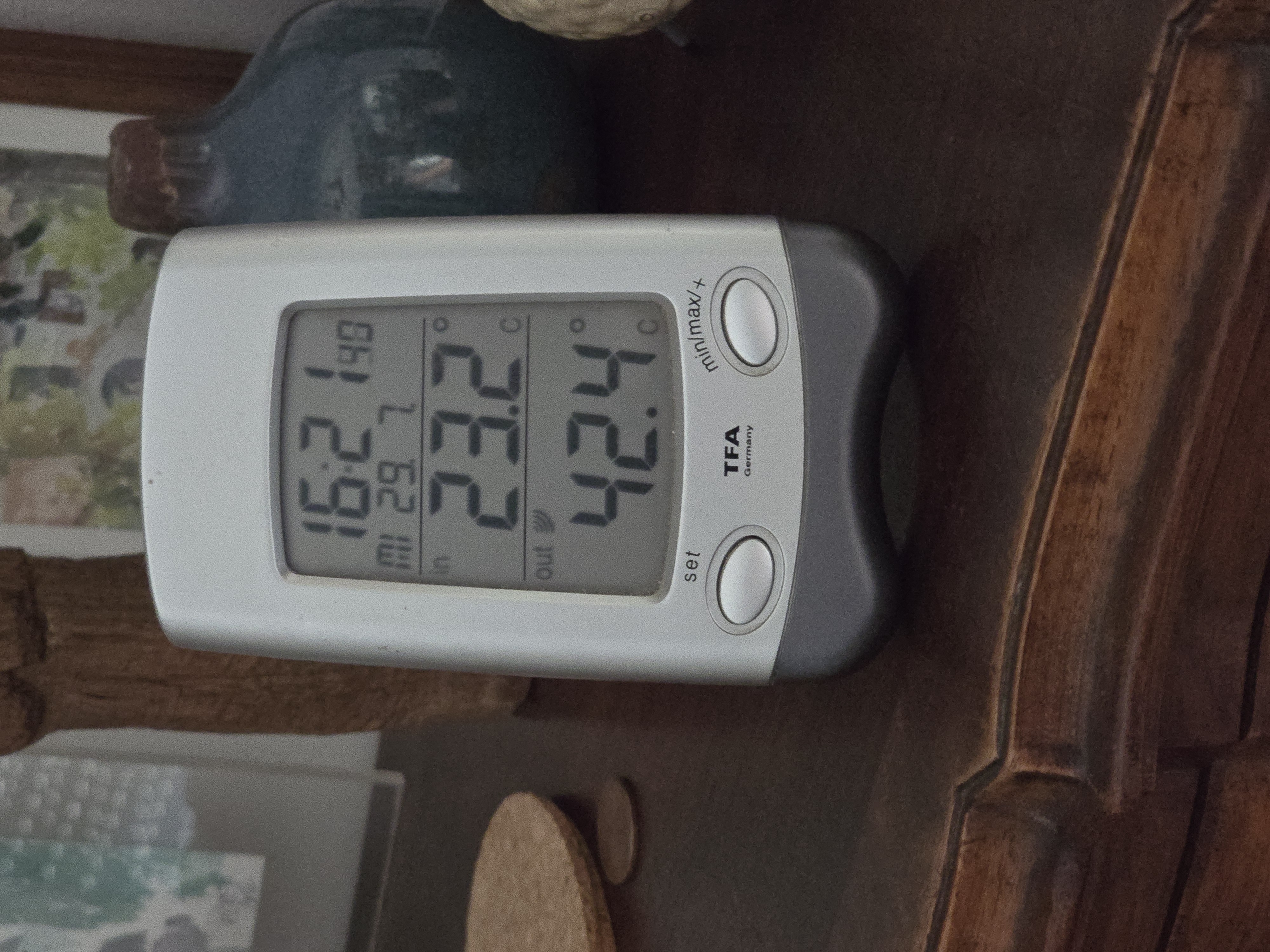

    Rebonjour à tous
    Eh oui, je suis toujours vivant et plus que satisfait au vu des résultats de notre maison bioclimatique après 5 canicules en une seule année
    Nous n'avons jamais eu plus de 25° C au plus fort de la dernière canicule, a part quelques pointes à 25,8° ,la faute aux petites filles qui n'arrêtaient pas de sortir et de rentrer...
    Les 2 puits canadiens font bien leur job..
    Nom : 20260729_162231.jpg
Affichages : 135
Taille : 3,28 Mo
    Seul problème, bien connu dans toute maison fraîche, le taux d'humidité tend a grimper..
    On est entre 60 et 75 % par temps chaud et lourd ...

    Bien, ce retour mais je suis curieux du comportement de l'étage.
    Chez moi aussi j'ai le RDC qui a culminé deux fois à plus de 25°C, c'est une première depuis le début des mesures.
    L'étage par contre a culminé à plus de 28°C fin juin, 26.8°C en juillet et sans doute vers 26°C ce soir d'août, tout compte fait pas mal en ne comptant que sur le refroidissement nocturne qui a manqué certains jours.
    25°C c'est pas énorme mais ça fait 2°C de plus que l'été habituel et 5°C de plus que quand l'été reste très breton.
    La Bretagne, ce n'est pas le sud, donc performances non comparables.
