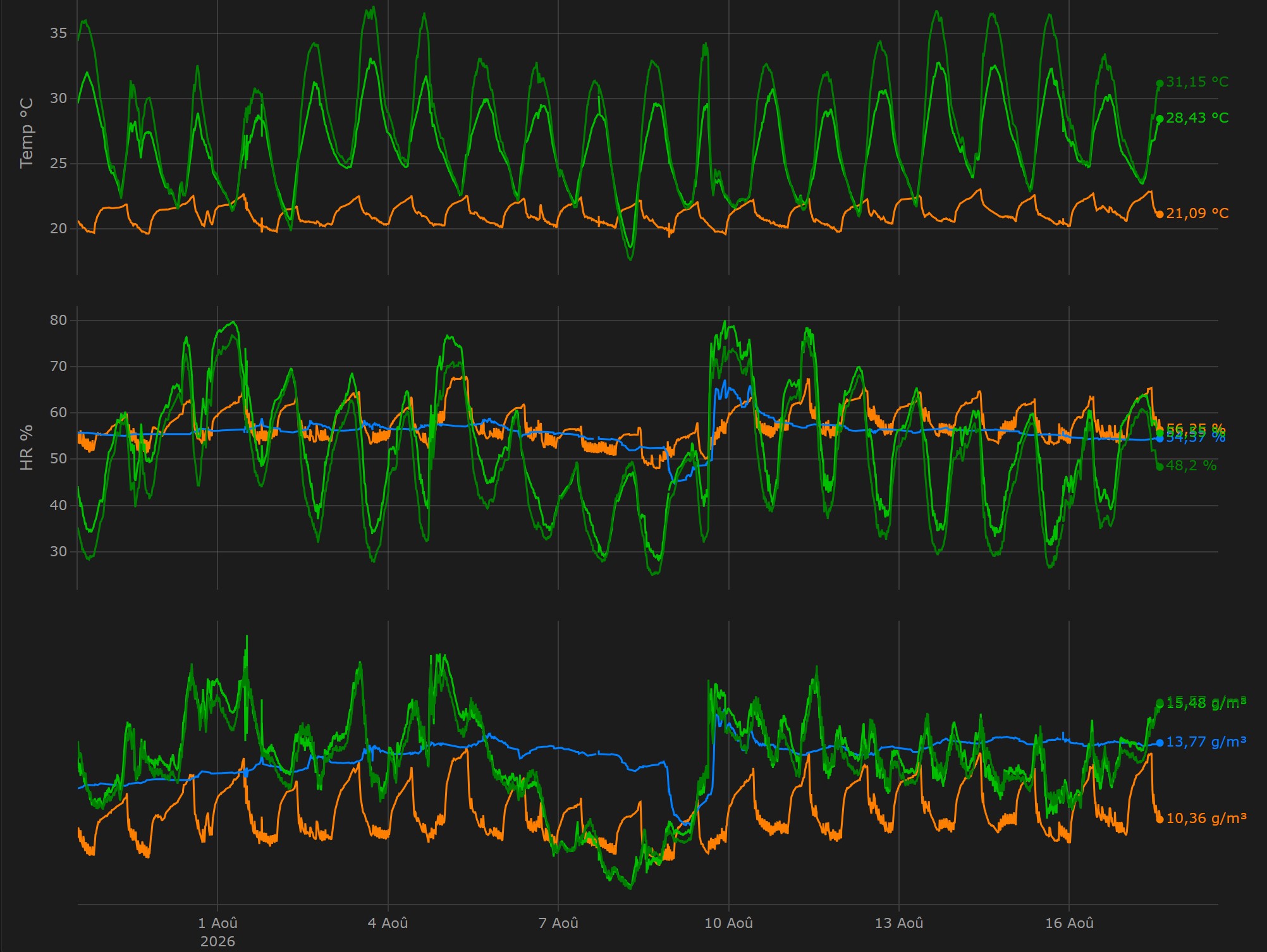

    bobflux
    Re : Climatiseur Mobile Double Gaine
    Depuis le post #17 j'ai upgradé avec 2 clims à roulettes de 4kW (Boulanger), 200€ chaque sur leboncoin, en Février bien entendu (c'est un fruit de saison, il faut acheter au bon moment).
    Avec la bidouille montrée sur la photo ça marche toujours aussi bien
