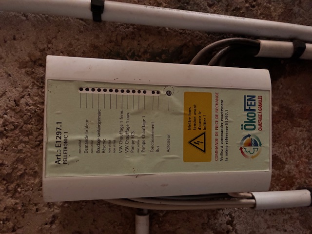

    Je cherche une explication à un problème: ma chaudière Okofen s'arrète de façon aléatoire.
    Elle reste en attente et ne rédemarre pas.
    Le boitier de commande est figé et sur le boitier de régul je n'ai qu'une seule led verte qui s'allume.
    Quand elle fonctionne normalement il y a plusieurs leds allumées sur le boitier.
    Pour régler le problème , j'éteins et je rallume.Ca peut fonctionner plsuieurs jours ou plusieurs heures.
    Quelqu'un peut me dire d'ou le problème vient? merci
    Boitier de commande: IMG_0213.jpg

    Pour LeGars.., j'ai le même afficheur donc la même génération de chaudière.
    Figé ? J'imagine que les touches n'ont pas d'effet. Une photo de cet écran figé ? Quelle erreur affichée ?
    En fonctionnement normal:
    • l'afficheur affiche toujours quelque chose
    • la led "bus" du boitier de régul doit clignoter de temps en temps, signe qu'une discussion a lieu avec l'automate chaudière.

    Effectivement , les touches n'ont pas d'effet et a ce moment il n'y a qu'un led d'allumé.
    Quand tout va bien , les leds du boitier clignotent et le boitier de commande fonctionne.
    Pas de code d'erreur d'affiché.

    Pas de code d'erreur affiché, ok, mais on voit quoi sur l'afficheur ?

    Ce que l'on voit sur l'affichage:les informations classiques: température,heure et date mais l'écran est figé et les informations aussi.

    Ok, en première analyse je soupçonne que l'afficheur est planté.

    L'afficheur est relié à l'automate bruleur (carte situé sous le panneau incurvé vert) par un câble comportant 4 fils. En déconnectant/reconnectant ce câble à chaud (chaudière sous tension) l'afficheur doit normalement redémarrer. S'il redevient ainsi fonctionnel (affichage cohérent des paramètres chaudières) cela pourrait confirmer une anomalie de l'afficheur.

    Je vais tester ton astuce.Merci
