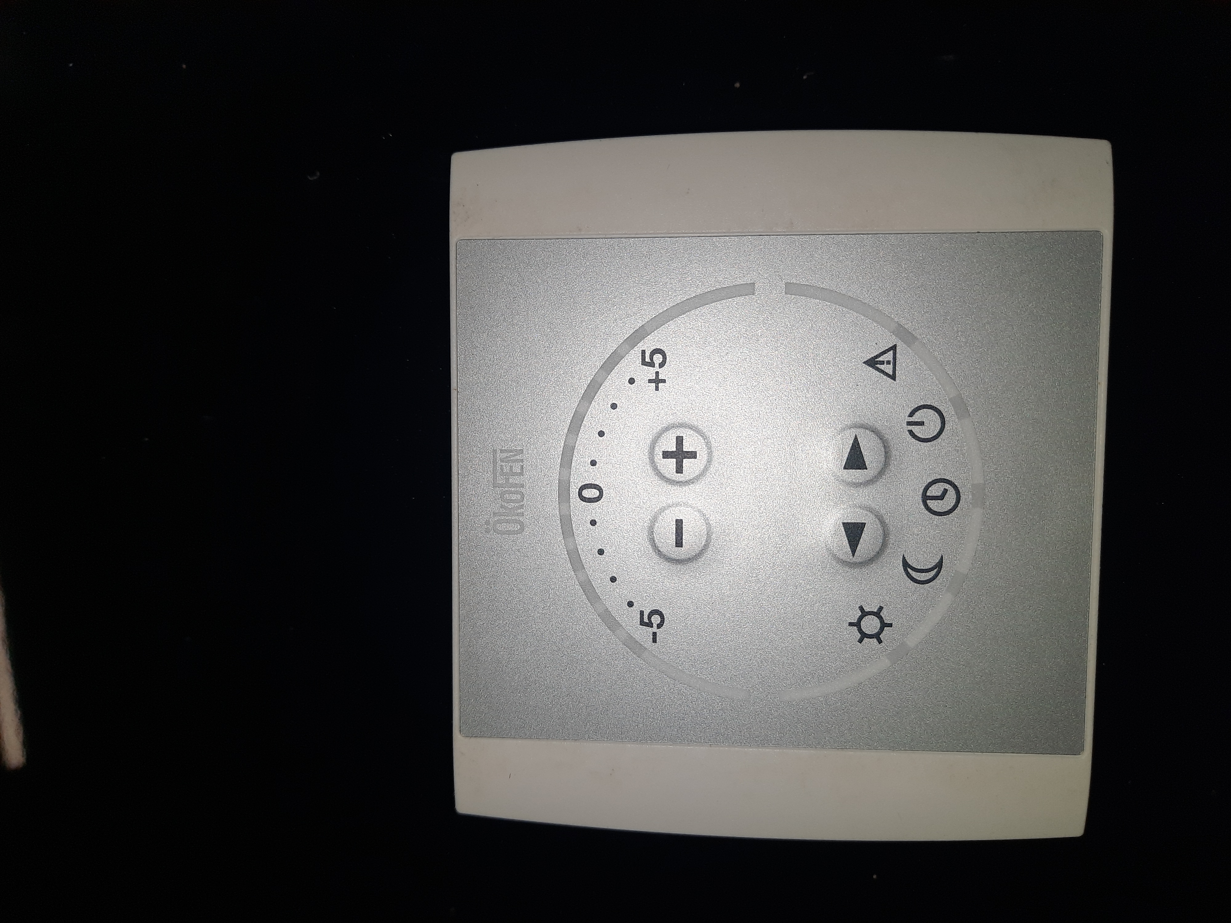

  19. #11239
    Rorob
    Re : Retours d'expérience chaudières OKOFEN
    Nouveau sur le forum j'ai longtemps parcouru les échanges sans trouver de solutions à mon problème.
    Ci-dessous la configuration
    Pellematic condens 14kw
    Plancher chauffant
    1 sonde extérieure
    Pas de thermostat d'ambiance okofen
    Thermostat dans chaque pièce relié au collecteur de Plancher chauffant avec vanne motorisée qui agit sur le débit des boucles.
    Régulation de la chaudière sur la vanne 3 voie
    Construction de 2021, chauffage pac air eau jusqu'à présent
    Au vu du prix du kwh j'ai fait le choix de passer sur les granulés.
    La chaudière démarre monte à sa température de consigne vanne et circulateur se mettant en route comme il se doit.
    En revanche une fois que la température de la chaudière a atteint la consigne elle se coupe, ce qui est normal tout en abaissant la consigne à 8° au lieu de 22°.. et met donc un temps fou à redémarrer.
    J'avoue ne pas comprendre pourquoi et comment corriger ce phénomène, pas d'erreurs remontées par la chaudière.
    Je précise qu'elle est connectée à internet si une personne peut prendre la main dessus.
    Merci d'avance
    Romain
