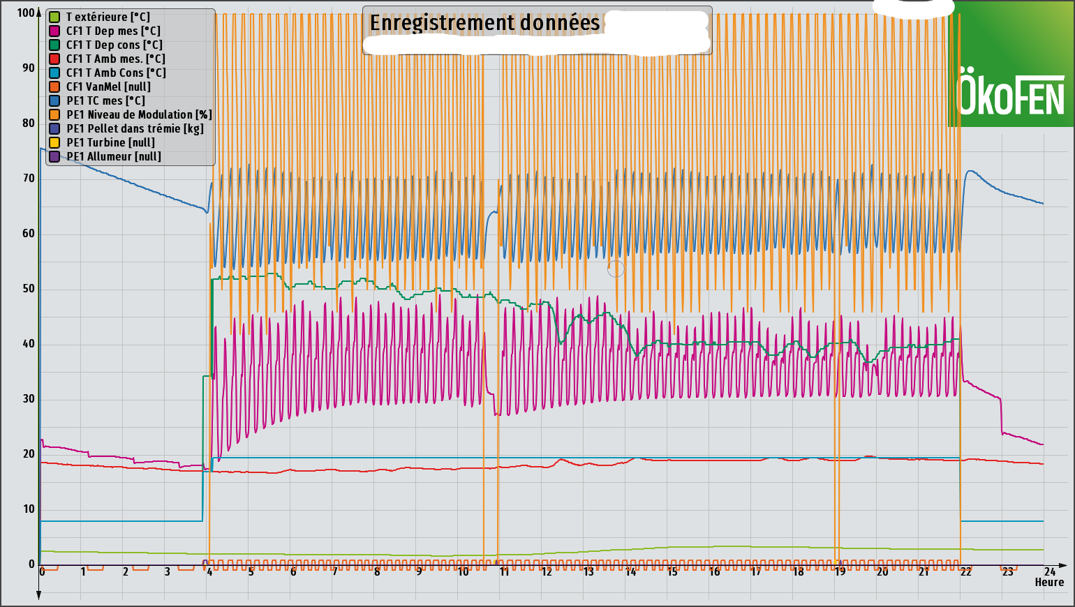

    Bonjour, à tous,
    Merci pour vos précieux conseils
    1) Ci joint les 2 derniers graphiques produit par la chaudière
    2) Oui le confort est correct, j'ai encore modifié la courbe de chauffe des radiateurs à la baisse et il fait encore un peu trop chaud (Pied à 31 et pente à 0,7)
    3) Très certainement mais je ne vois vraiment pas où
    4) Je vais tester mais n'étant pas là du weekend, je ferai cela début de semaine prochaine
    Bon après midi

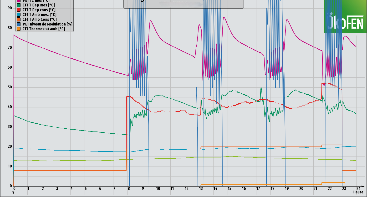

    Pour le 3ème point, j'ajoute le graphe Okovision de la nuit où il y a eu la coupure
    La chaudière est repartie au matin lorsque j'ai remis les paramètres par défaut : consigne à 40 et coupure à 46

    Y avait-il une réelle demande de calories pendant cette coupure ?
    Sinon, désolé mais je ne peux pas étudier une installation sans le fichier csv, les paramètres machine et le graphique Okofen du jour concerné.
    Tu pourrais déjà rajouter ces courbes là en plus de la seule courbe présente T ext :
    CF1 T Dep Mes
    CF1 T Dep Cons
    CF1 T Amb Mes
    CF1 T Amb Cons
    Éventuellement idem pour CF2 mais ça surcharge le visuel si ce n'est pas nécessaire.
    PE1 TC Mes
    PE1 Niveau de modulation

    De ce que je vois uniquement dans le csv, la chaudière n'avait aucune raison de relancer sa réchauffe car il n'y avait aucune demande de fonctionnement chauffage avant 5h48.
    Circuit radiateurs, je m'aperçois pourtant que tu n'as pas tes 18 mini sur le circuit radiateur en mode réduit.
    Il y a aussi des modifications de consigne en journée (20.5 et 21.5) pour tenter d'atteindre tes 19.5 à partir de 21h30, il me manque des infos pour comprendre puisque tu nous as dit "Ma courbe de chauffe est plutôt bien réglée, j'ai la température voulu"
    Pour ton plancher chauffant, je ne vois aucun retour de sonde d'ambiance et son circulateur en fonctionne pas en continu. Là aussi il me manque des infos.
    Tombé dans une marmite verte en 2017

    Merci pour les conseils, j'ai réussi à ajouter les informations sur les graphes PNG créés par la chaudière. Cela sera plus simple pour les prochaines analyses.
    Effectivement, la chaudière n'a pas démarrée car je vois que les 2 pompes du circuit radiateur et plancher n'étaient pas en fonctionnement
    Ce qui est étrange en soit avec une température extérieur de 6 degrés (la coupure des circuits se fait uniquement avec une température supérieure à 9 degrés pour les radiateurs et 11 pour le plancher)
    J'ai une seule sonde d'ambiance connectée sur le circuit radiateur mais sans impact sur la courbe de chauffe (j'ai mis correcteur à 0), la régulation fonctionne uniquement avec la température extérieure. De plus, la sonde est mal placée, elle est sur le mur juste derrière le salon où se trouve le plancher chauffant, celui ci à donc un impact sur la température affichée.
    Je pense que la courbe est bonne, j'ai modifié manuellement car j'ai une maison sensible au vent : tant qu'il n'y a pas de vent, le température intérieure est bonne. Lorsqu'il y a du vent, selon la direction, il y a plus de perte et je dois donc compenser.
    L'apport solaire est partiellement géré avec la connexion internet à la météo mais j'ai l'impression que rien n'est prévu pour le vent...
  8. #11258

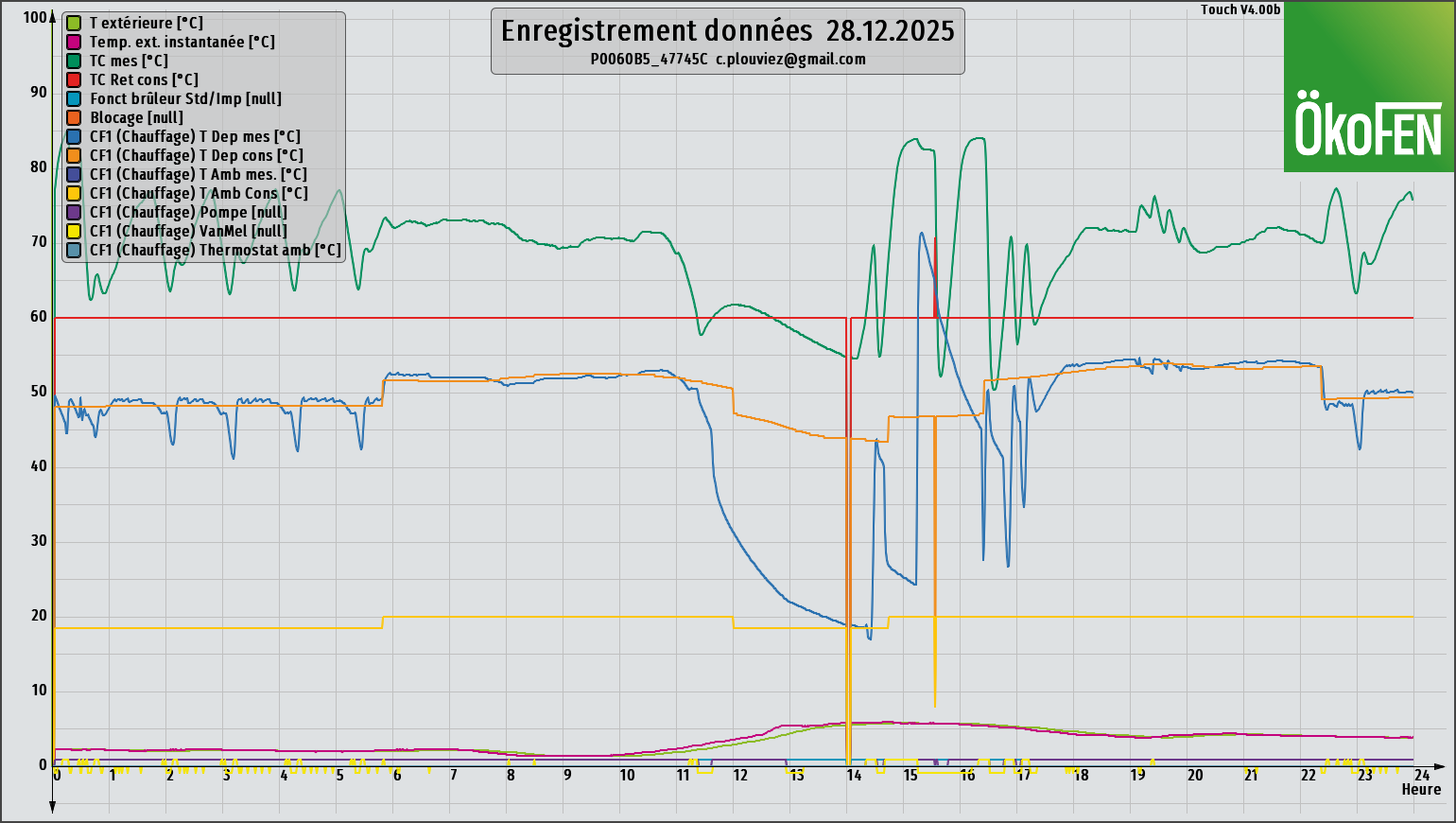

    Bonjour et merci pour ton retour,
    c'est une easypell puissance 12KW Date de fabrication 2022 et installée en 2023.
    Nous venons d'acquérir la maison.
    la maison peine à monter à 20°c.
    Ma question est surtout que je trouve basse la température de départ d'eau dans le circuit qui était à 40°c ls réglages étaient à 1,7 de pente et 28 de pied de courbe.
    Nom : graph_20251228.png
Affichages : 188
Taille : 165,5 Ko
    voici le premier graph de cette nuit...

    Crysy, pour plus de lisibilité les prochains jours tu pourrais supprimer les courbes suivantes :
    T ext instantanée
    TC Ret Cons
    Fonction bruleur
    Blocage
    Par contre je ne vois pas la courbe T Amb Mes malgré qu'elle apparaisse dans la légende en bleu foncé, l'installation ne possèderait donc pas de thermostat ambiant ?
    EDIT : s'il est possible que je me connecte, ça m'aiderait

    En effet il y a un thermostat déporté avec un rf 6000 ...
    Ok pour te connecter mais que te faut il ?
  22. #11272
    Pilpoill
    Re : Retours d'expérience chaudières OKOFEN
    Citation Envoyé par Crysy Voir le message
    Merci pour ton retour.
    Ok pour les mesures
    Je ne connais pas, c'est un thermostat ambiant qui ne communique qu'à l'ancienne en on/off ?

    Pour avoir la même chaudière installée dans la même période et dans une maison de 1824 également peu isolée, je suis intéressé par tes réglages et position des bouchons de tubes de turbulateurs à titre de comparaison.
    Ta courbes de départ consigne est étonnamment linéaire je trouve.
    Tu as combien de radiateurs et pour quelle surface? Grossomodo comment est la consommation ?
    Habituellement on commence avec des réglages aux alentours de 1.4 de pente et 35 de pieds de courbe, correction à 5.
    Du coup qu'est-ce que t'amène à plonger dans les réglages, comment ce sont passés tes deux premières saison de chauffe?
    On est pas nombreux à être équipé en easypell, et je m'étonne que tu n'ai pas de régulation climatique sur une installation récente.

    Essaies de flouter ce qui est écrit sous "enregistrements de données" dans de futures captures.

    J'espère que vous ne serez pas comme cette famille qui n'obtient pas le confort souhaité depuis plusieurs saisons par la faute d'un installateur qui couvre son ouvrier qui ne sait pas que le positionnement du boisseau d'une V3V a une importance...
    Le tout validé par un technicien venu sur place et qui ne s'étonne pas que la V3V s'ouvre et se ferme à l'inverse de la logique du groupe de sortie d'une verte
    A suivre, cette histoire finira par se résoudre autrement que par "Mais Madame si les radiateurs chauffent, il ne faut pas vous occuper des graphiques. Je connais mon métier, c'est moi le pro !"
    Nom : TechB1.png
Affichages : 195
Taille : 266,1 Ko
    Dernière modification par Pilpoill ; 31/12/2025 à 17h48.
