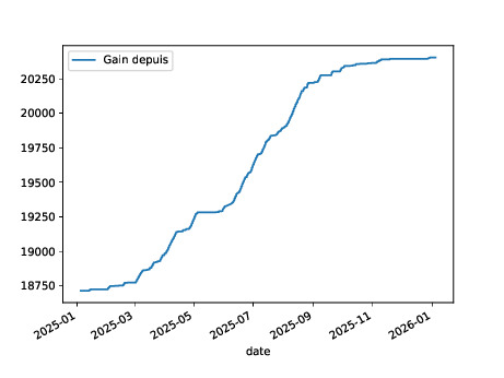

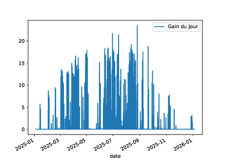

    Je cherche des informations concernant le rendement d'un circuit solaire.
    L'installation est une 11KW + Pellaqua 900L + 4 panneaux solaires.
    Le chiffre que je vois dans le console me semble si petit par rapport au nombre d'années: 10 ans
    SO1 Gain depuis: 20.403,8 kWh
    Interface: Touch V2.03 20140723
    Pour résumer, il faut des journée lourdement ensoleillée pour obtenir un gain et celui ci est entre 10 et 15 KWH en été et m5 KWH en hiver
    En été, lorsque la chaudière pellet est éteinte, le solaire chauffe le ballon, car la température de celui-ci est basse, par contre en hiver le ballon est à 65 degré ce qui fait que la température en sortie des panneaux est rarement assez élevée pour que le circulateur s'enclenche.
    Toute information et ou idée est la bienvenue.
    Merci d'avance,

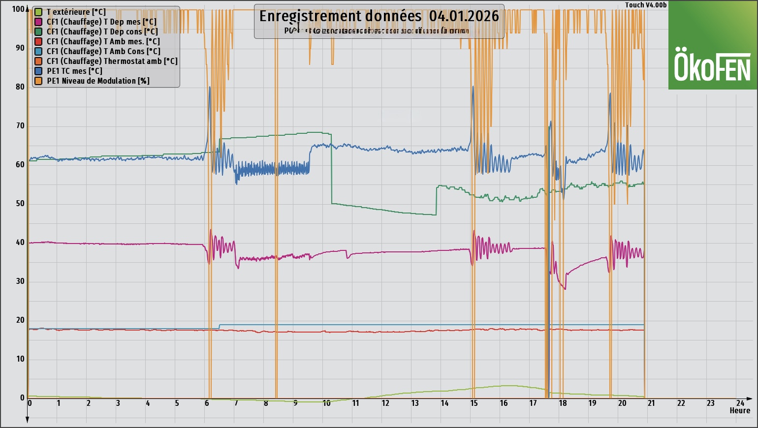

    Bonjour, je possède une chaudière Okofen Pellematic Compact 14kw. J’habite une longere de 180m2. Depuis récemment et avec les températures froides je remarque que ma température de consigne n’est jamais atteinte. Après avoir modifié pas mal de choses, rien n’y fait. Une chose m’interpelle c’est que dans les réglages de «*Pompe UW*» il est inscrit «Pompe charge BT*Standard» à l’onglet type de pompe, BT c’est bien pour ballon tampon (je pense) alors que je n’ai pas de ballon tampon. Le problème pourrait-il venir de là en faussant la vanne 3 voies lui faisant croire qu’il y a un ballon tampon fantôme ?
    Merci pour vos éventuels éclaircissements.

    Citation Envoyé par Greg1402 Voir le message
    Je viens de vérifier sur plusieurs machines à configuration identique ce n'est pas l'origine de votre soucis.
    Si vous pouvez mettre un graphique de fonctionnement avec les courbes suivantes, on pourra mieux vous orienter :

  4. #11284
    Greg1402
    Re : Retours d'expérience chaudières OKOFEN
    Ok merci de votre réponse rapide. J’ai sélectionné ces valeurs, à la prochaine mesure je publierai le graphique.
  5. #11285
    Greg1402
    Nom : IMG_7671.jpeg
Affichages : 283
Taille : 316,3 Ko
    Voici à quoi ça ressemble, il y a plusieurs arrêts en fin d’aprem car j’ai fait des tests.
  6. #11286
    Pilpoill
    Pièce jointe 515394
    Si les paramètres par défaut n'ont pas été modifié et que l'ensemble hydraulique/courbe de chauffe est réglé comme il faut, il y a une puissance insuffisante de la machine qui n'arrive pas à décoller des 60°C malgré un fonctionnement à 100% pendant des heures...

  7. #11287
    Greg1402
    Ce qui est bizarre c’est qu’il devrait au moins y avoir en sortie une température de consigne peut-être pas atteinte mais s’en rapprochant un minimum. Après que la chaleur se perde un peu dans le réseau pourquoi pas. Après pour la config vu que je ne sais pas ce qui doit être bien réglé, est ce qu’une reconfiguration aux réglages usine pourrait aplanir la situation ?
  8. #11288
    Pilpoill
    Tant que ta verte n'arrivera pas à tenir à minima 60/63°C, les calories ne pourront pas en sortir librement c'est une sécurité pour le corps de chauffe.
    Vu que tu as modifié des paramètres, les as-tu noté et quels sont-ils ?
    Plutôt que de tout ré-initialiser sans garantie que cela solutionne ce que tu constates, il serait -à mon sens- plus logique de reprendre certains points avant de partir radicalement à zéro sans pouvoir comprendre l'origine de ce problème.
    De quand date l'installation ?
    Si plusieurs saisons de chauffe, étais-tu satisfait du confort jusqu'à présent ?
    De quand date son dernier entretien par un pro ?
    Constitution de ton réseau de chauffage, réglage circulateur, ...
    Si elle est connectée, je peux m'y pencher j'ai l'habitude et j'y retrouve bien plus vite les repères habituels
    Tombé dans une marmite verte en 2017
  9. #11289
    Greg1402
    (désolé je ne sais pas comment répondre en reprenant ta réponse...)
    L'installation date de fin 2023, il n'a jamais fait aussi froid depuis la pose donc tout allait plutôt bien. Le dernier entretien date d'il y a 2 mois donc plutôt récent.
    Mon réseau de chauffage est constitué de 6 grands radiateurs aciers de 2,50m de haut et de 6 radiateurs "classiques" le tout dans une longère (qui dit longère dit maison longue ). Le circulateur de chauffage est à vitesse 3.
    Après pour les réglages il y en a tellement, ce que je peux te dire c'est que ma pente est à 1,1 et mon pied de courbe à 35 (j'étais passé à 1.7 et 45 mais ça n'avait rien changé). Que je mette ma sonde d'ambiance en influence à 0 ou à 5 ne change rien également.
    Mais elle est bien connectée donc aucun souci si tu veux y jeter un oeil.

    Pilpoill
    La suite
    - Le circulateur n'était pas en bonne position, passage de Courbe constante/vitesse constante 3 à Courbe de pression proportionnelle intermédiaire, vit 2
    - Le boisseau de la vanne 3 voie n'était pas monté dans une position permettant l'ouverture réelle maximale de celle-ci (d'où le plafonnement de température départ proche de 40°C)
    En moins de 5 minutes Greg1402 s'est chargé de l'opération à cœur ouvert et a réussi avec succès ! Le plus compliqué étant la remise en place du bouton avec la position de son détrompeur à corriger.
    - La puissance en 14kW n'est pas adaptée aux températures actuelles dans sa région et sa maison (plafonnement de la température de consigne proche des 60°C), les tests en passage en 16/18kW ont été plus que concluants.

    yves35
    Pièce jointe 515379
    Pièce jointe 515380
    Merci d'avance,
    e1000
    j'ai mis en gros caractères ce qui m’interpelle . Normalement votre ballon doit avoir 2 échangeurs: celui du bas est relié au solaire ,celui du haut au pellets. Chaque échangeur est piloté par sa propre sonde , la place normale de chaque sonde est environ à mi hauteur de l'entré-sortie de chaque échangeur. La régulation pilote le démarrage du/des circulateurs, des vannes 3 voies.
    Il faut savoir que du fait de températures différentes,l'eau se stratifie en couches de chaleur dégressives du haut vers le bas. Pour cette raison l'échangeur du bas est toujours dédié/relié au solaire. Parce que le solaire même par temps couvert sait réchauffer l'eau à la température du réseau .Ensuite la chaudière est là pour monter à la température de service.
    Une installation solaire doit couvrir la totalité au moins 6 mois /an.
    Ce que vous décrivez ressemble à un ballon qui aurait l'échangeur du bas relié à la chaudière avec la sonde chaudière soit en haut soit en bas, donc TOUT la ballon est chauffé à la température de service et le solaire n'a aucune chance de venir faire du préchauffage en hiver. Ou bien avec les sondes chaudières/solaire interverties (la sonde solaire ne verrait que de l'eau chaude).
    Astuce pour tester le fonctionnement :il est possible de retirer une sonde et de la faire tremper dans un verre d'eau froide ou chaude pour simuler sa position dans le ballon et leurrer la régulation. Sinon en mettant la main sur le circuit savoir ce qui chauffe.
    Dans l'attente de votre retour.

    patoche43
    Bonjour Tous,
    Salut Yves35 , Pour rejoindre ton explication et par l' expérience que nous avons acquit avec Apper et sur nos propres installations, ce système fonctionne par les 2 serpentins.
    Sur les Bellaqua, je ne connais pas le principe, mais je crois qu'ils sont conçus comme tampon ou SSC et dans ce 2ème cas l'ecs se fait soit par serpentin inox, soit par échangeur à plaques.
    En revanche, comme tu l' expliques, le solaire thermique pour s'exprimer pleinement à besoin de l'eau qui monte aux capteurs la plus froide possible et donc, par le serpentin du bas, la stratification faisant monter l'eau chaude en haut du ballon. Pour cela, la position des sondes est importante, et perso, je préfère utiliser pour un delta maxi, une sonde posée au plus bas du ballon plutôt qu'au milieu. A mon avis, le milieu est trop influencé par le serpentin du haut qui lui est alimenté par la chaudière et n'autorise donc pas le préchauffage du bas. On a pas inventé l'eau chaude mais on devine un peu la position qu'elle prend dans les ballons
    Comme tu l'expliques également, il faut re suivre les circuits et voir qui chauffe quoi et à quel niveau du ballon, afin de voir si il n'y a pas d'inversion dans les sources ou dans les sondes.
    Patoche43

    manet942
    QUOTE=e1000;7337638]Bonjour,
    Pièce jointe 515379
    Pièce jointe 515380
    Merci d'avance,
    e1000[/QUOTE]
    J'ai aussi un système solaire avec l' Okofen. En Lorraine peu de soleil !
    Production 38 000 kwh en 16 ans, soit 2 375 kwh par an.
    Chaudière à l'arrêt 5 mois .
    Ballon à 65° l'hiver peu de rendement.
    Mi saison ballon à 45°, les mois intéressants un peu mars puis avril il y a encore du chauffage où le soleil intervient de même parfois en octobre,les autres mois d'été soleil seul
    Ballon 500l, avec sonde milieu ballon et ht ballon. La chaudière ne fait que chauffer le ballon quand c'est besoin. L'eau des radiateurs est réchauffée par un échangeur dans le ballon.
    Cordialement.
    PES 5-15 CMP1,4,SSolaire Bal.Tamp. 500L,ECS inst, courbe 30/0,8,Rad. B.T°, cycles 77 min.

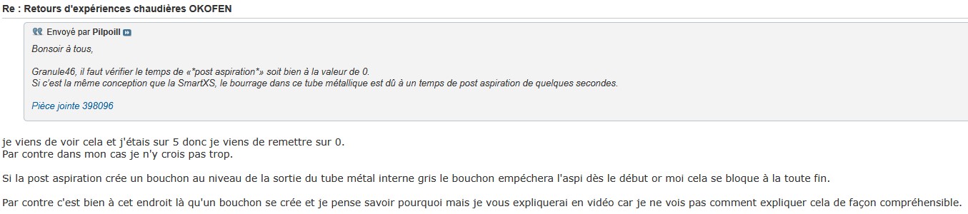

    Bonjour, tout d'abord je te souhaite un rétablissement du mieux possible !
    Je t'avais donné le paramètre à vérifier/rectfier à l'époque mais tu étais loin d'en être convaincu
    Quand je dis que chez O ils sont loin d'être tous au même niveau, sans compter le côté hautain des derniers rescapés de la vague de licenciement, ils auraient pu conserver les bons !
    Chaque jour qui passe me donne raison vu tous les cas que je continue d'étudier, le plus dur étant de s'insérer entre le propriétaire qui est dépassé et son installateur/technicien bonux.
