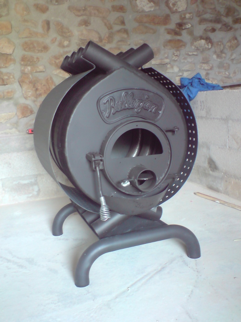

    salut, ca y est nous avons recu notre bullerjan 11kw complet (plaque et pied) de chez ###..., la livraison c'est tres bien passé, ils me l'on rentré dans le salon, mon donné une facture la garantie de 3 ans une bombe de peinture haute temperature pour quelques micro rayures du au transport, paiement en liquide, parfait.
    ce qu'on peut dire en le voyant pour la premiere foi, c'est que c'est un engin imposant, on l'imaginait pas aussi gros!
    je peut comfirmer que c'est bien un VRAI bullerjan fabriqué sous licence energetc gmbh c'est marqué dessus!
    il est vraiment tres tres bien fini (soudures...)
    place aux photos
    voila apres racordement hier on va faire la premiere flambé aujourd'hui
    pour d'autres renseignement n'hesitez pas
    a+
    olivier
    Dernière modification par Linn ; 26/09/2010 à 10h41. Motif: Hébergement des images sur Futura (avec l'autorisation de l'auteur) + nom

    Un bonjour du Gascon,
    Je voudrais vraiment que vous arrêtiez de croire au père noël.
    Sachant que nous ne pouvons pas lancer de polémique ne le faite pas vous même.
    Sachez que Energetec et non Energetc est en conflit avec cette société.
    J'ai vue ces poêles (ayant un ami qui a déjà un vrai Bullerjan et qui ne pouvait pas en acheter un second) et j'ai pris des mesures il faut savoir que l'épaisseur d'acier est inférieure au VRAi Bullerjan et que cet Acier n'est pas le même teste de dureté le prouvant (de plus l'original contient dans son alliage du cuivre lui donnant à la livraison une couleur presque rouge lui donnant des meilleures caractéristiques thermiques et pas l'autre).
    De plus la porte n'est pas tenue par des vulgaires boulons mais par une tige en acier de 6 à 8 mm suivant modèles.
    Et le soudures sont vraiment de meilleurs qualités nous avons trouvé suite à un contrôle non destructif aux ultrasons des soudures défectueuses (je travaille dans l'aéronautique).
    Conclusion vous avez payé moins cher mais à juste raison.

    j'ai recu mon poele bruno romantik ce matin il est superbe (il était à l'entrepôt depuis lundi mais je n'étais pas disponible ) !!!!! je vous dirais ce que cela donne quand je l 'aurais mis en route
    je posterais aussi une photo !!!!
