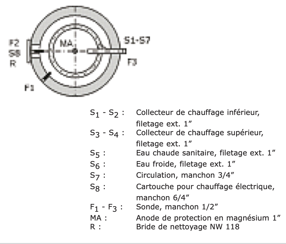

    Savez-vous si le préparateur pour ECS UNICELL NT-S 300L (référence 15700C) comporte une anode de protection pour la corrosion? Je sais que certains ballons ont ça et que ça prolonge leur durée de vie.
    Je ne me suis jamais posé la question et je me dis qu'il est bien bien temps.
    Le ballon est installé avec une résistance électrique 3kw mono ( référence 38301A). Au passage, ça marche super bien avec des panneaux photovoltaïque et un routeur de surplus solaire

    Si j'en crois la documentation technique du préparateur Unicell NT-S de 300 L, en complément de l'émaillage intérieur, il y a une anode de protection en magnésium de 1 pouce, qui est placée verticalement selon l'axe avec sa base au sommet du ballon.
    Merci pour la réponse. C'est assez bien pensé du coup, pas besoin de tout vidanger pour la remplacer
