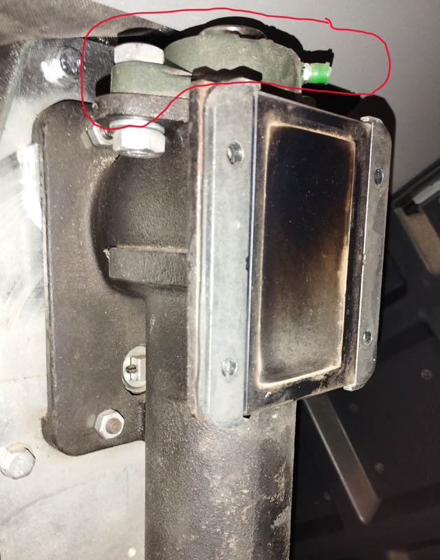

    Re : Partages d'informations sur chaudières Fröling
    Citation Envoyé par kolc Voir le message
    Aujourd'hui j ai eu aussi un problème d alimentation de granulés.ma chaudière P4 c' était arrêté cette nuit avec le code erreur 11. (échec de tentative d allumage)
    donc soit les granulés qui n arrivent pas ou l allumeur qui ne fonctionne pas
    j ai essayé de redémarrer et je me suis aperçu rapidement que la vis d alimentation ne tournait pas ,ou plutôt le moteur essayait de l' entrainer en faisant des a-coups, mais sans succès.
    J ai vidé le silo journalier puis je l 'ai retiré.
    j ai dévissé les deux gros boulons qui retiennent le bloc du moteur de la vis (celui qui est au cul de la vis sans fin)
    Je n ai pas su retirer complètement le moteur pour accéder à la vis, mais ça m a permis de bouger la vis en faisant un quart de tour de chaque coté.
    A laide d un aspirateur et en remuant et tournant l' ensemble moteur vis de alimentation j ai réussi a retirer tout les granulés et la poussière.
    Tout est remonté et ça marche...pourvu que ça dure!
    La chaudière a mis beaucoup de temps a redémarrer.j' avais un message (attente arrêt 1) sous le voyant vert "chaudière en marche" a un moment j avais "attente arrêt 2"???Pièce jointe 475833Pièce jointe 475834
    2 ans après, même panne, mais cette fois ci, une fois la vis nettoyée sans la sortir, je n ai pas pu la remettre parfaitement en place. ça bloquait en haut. l' extrémité haute de la vis ne voulait pas rentrer dans son logement.
    J 'ai donc retirè les deux écrous qui retenaient la partie haute. A l' intérieur, une sorte de roulement et au centre le trou pour faire passer l' extrémité de la vis. J' ai réussi à tout remettre en place, avec un peu de difficultés.
    Il y a deux petite vis que l' on peut serrer de l' extérieur qui semble servir à bloquer l' axe? je n' ai pas osé serrer. (genre de vis que l' on trouve sur les tringles à rideaux métalliques, pour maintenir les embouts décoratifs aux extrémités. Je veux bien un conseil. Je n' ai pas encore redémarré la chaudière. je compte tester demain. Si vous pensez que j ai pu commettre quelques erreurs dites moi le. ci joint deux photos.IMG_20251113_160928.jpgIMG_20251113_165358.jpg

    Suite: Après démarrage de la chaudière, la vis coince toujours. çà ne m' étonne pas, je trouvais que l extrémité haute ne tournait pas librement. Après redémontage et remontage, (2 boulons du bas et du boulons du haut) tout me parait nickel.
    je lance la chaudière, et la vis tourne par à coups. Un 8 ème de tour voir moins tout les 8 à 10 secondes. L' allumeur se mets bien en route, mais les pellets mettent énormément de temps à atteindre la trémie. Au bout d' un moment, code erreur 11, echec de l' allumage.
    Je me demande si le moteur qui entraine la vis n aurait pas un problème? Je crois que je vais appeler Froling Lundi....
    Après une longue discussion avec chatgpt, je pense a un problème de goupille de sécurité sur le motoréducteur qui se trouve au cul de la vis sans fin. Je n' arrive pas à localiser cette goupille.
  21. #6291
    DEBORAH
    Tun'a pas l'éclaté de cette machine?
  22. #6292
    kolc
    Helas non!
  23. #6293
    DEBORAH
