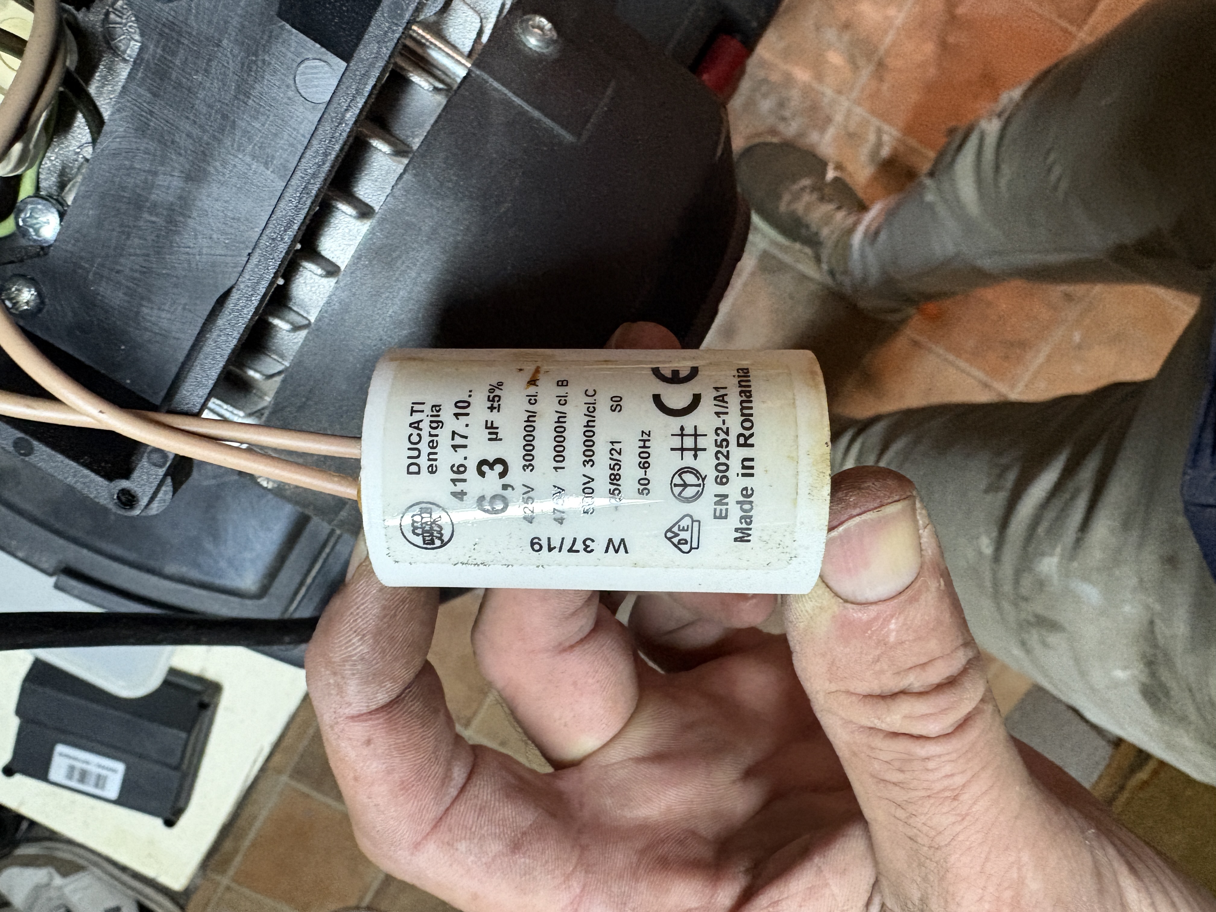

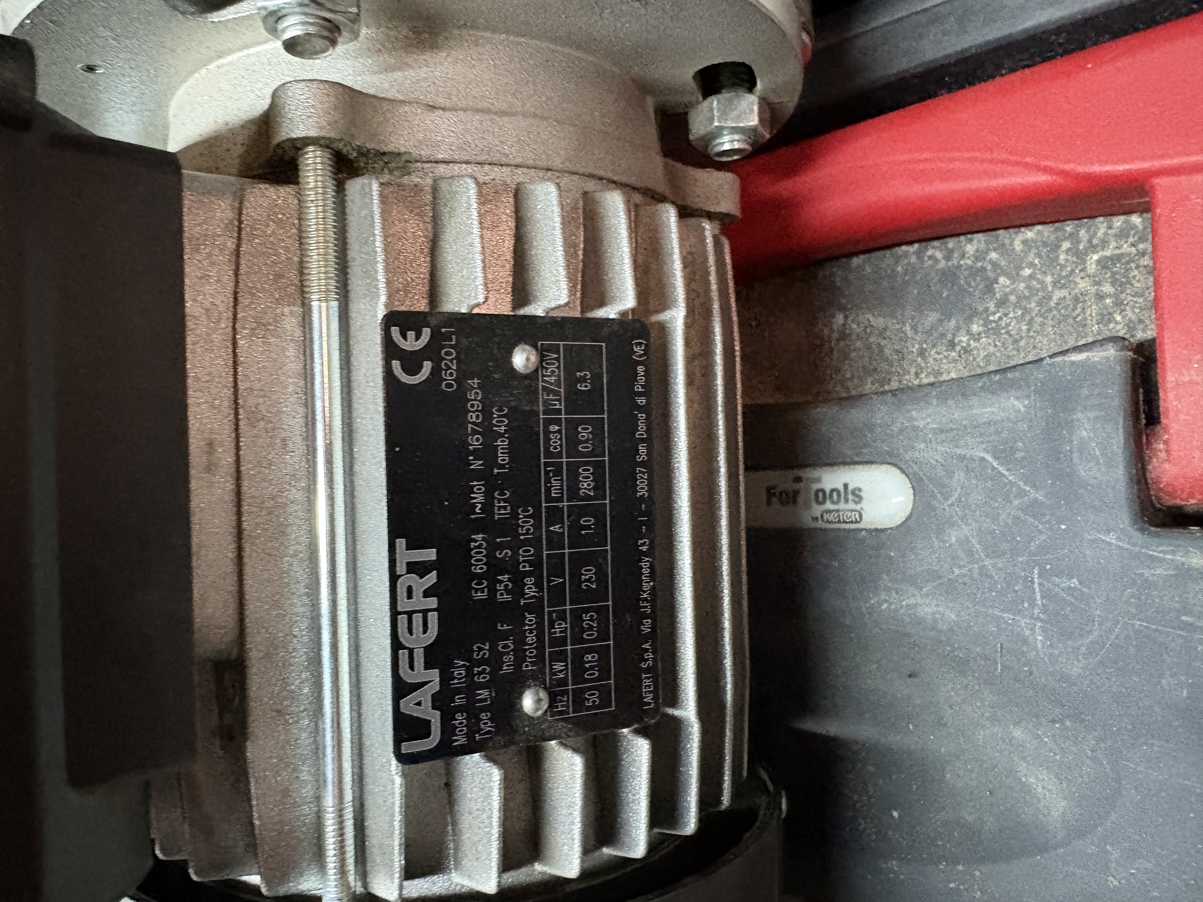

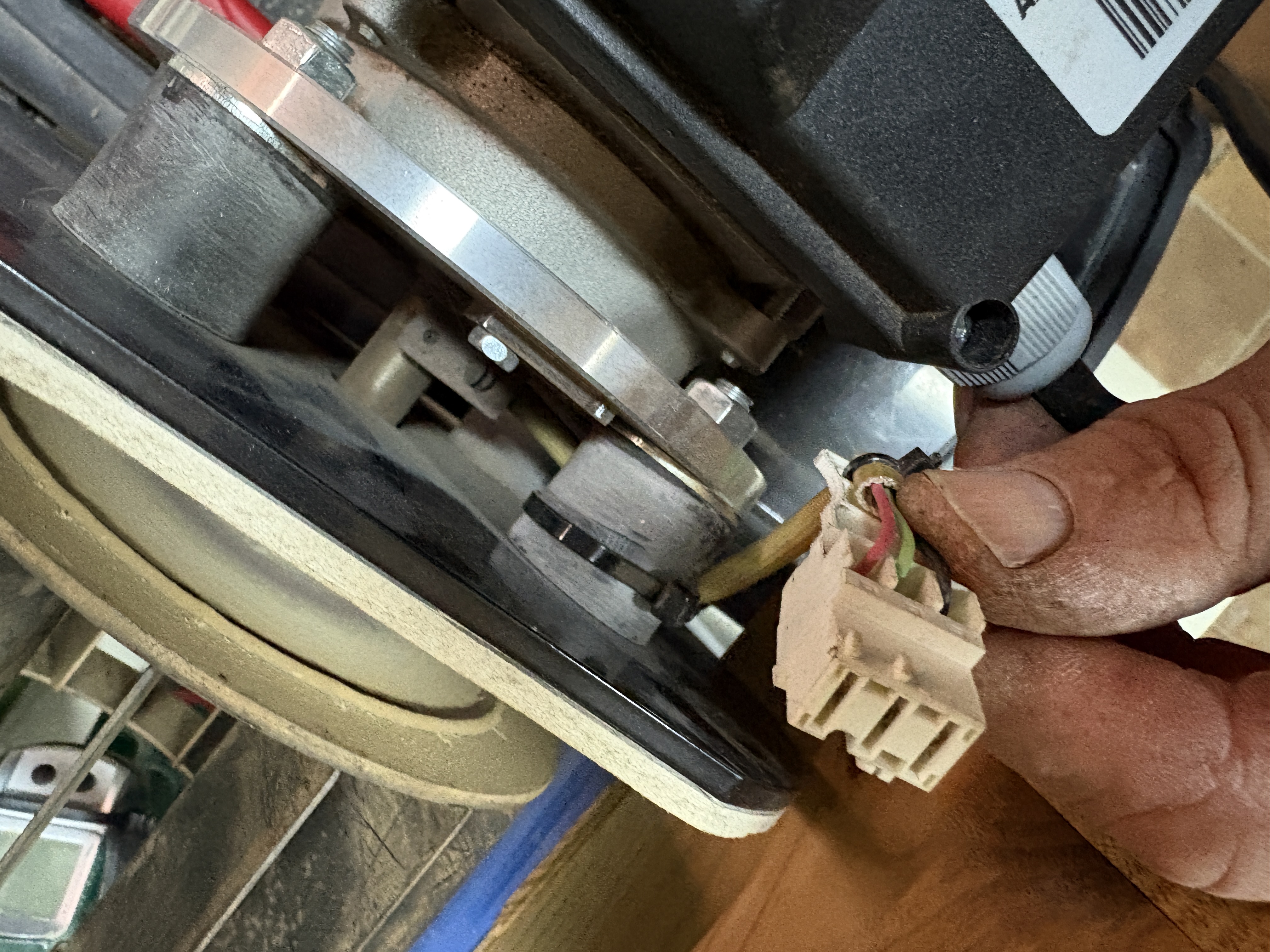

    bslle
    Re : Partages d'informations sur chaudières Fröling
    Merci Hervé, et bien a toutes les vitesses.
    Suite au gros bruit strident, je l'avais démonté et nettoyé soigneusement les pales, puis ce fut bien mieux, néanmoins il subsisté un léger bruit.
    Bizarre pour un moteur quasi neuf, le précédent avait fonctionné quasi 10 ans sans bruit ! et malgré un nettoyage pas toujours régulier.
    Aucune idée comment changer le condensateur, j'imagine il est dans le boitier plastique ?
    Je crains que dans l'état il ne tienne pas la saison...

    A bslle,
    Lorsque tu as démonté l'extracteur, as-tu remarqué un petit frein à la rotation, ou un bruit de frottement du rotor ou des roulements ?
    Pour changer le condensateur, c'est facile, il se trouve dans la boîte de jonction moteur. Il faut relever les caractéristiques du condensateur ainsi que ses dimensions. Une caractéristique importante est la classe qui est liée à la durée de vie moyenne pour une tension donnée, la classe A qui est la meilleure est préférable aux autres classes.
    Chez moi le condensateur a les caractéristiques suivantes : dimensions D30 x L 51 mm, connexion par cosses, 6,3 micro Farad 400 V, classe B
  12. #6372
    bslle
    Merci Hervé, non aucun bruit.
    Je vais le démonter ce week end, prendre le modèle du condensateur et te dirai.

    Salut Hervé,
    Et bien je crains que ce ne soit l'axe qui commence à foirer, en le faisant tourner rapidement (pas réussi via la perceuse) j'entends ce fameux bruit un peu "métallique" , de surcroit il tourne légèrement avec un voile.
    Les ailettes étaient bien chargé en suie, malgré mon nettoyage de octobre...
    Je ne l'ai certainement pas assez souvent bien nettoyé, je me dis il faudrait le faire à minima 2 fois par hiver, voir plus souvent ?
    Ci joint le condensateur. C'est quoi la prise blanche ? Froling m'avait dit de ne pas la brancher, mais si oui ou ??
    Je vais probablement racheté un ventilo pour en avoir un en réserve (celui ci date de 12/21) Le précédent avait été acheté directement chez Froling France, 600 Euros. Quelqu'un a t'il un plan pour un meilleur prix ?
    Le cellule photo de l'allumeur était bien noircie ! Pour le reste, j'ai suivi le liste de à faire, RAS

    A belle,
    Le moteur d'extraction des fumées n'a pas changé, c'est toujours un moteur Lafert LM63 S2. Mais depuis quelques années il comporte de base un capteur de vitesse de rotation, c'est le connecteur blanc dont le fil sort d'un détecteur de type relais Reed ou similaire. C'est malheureusement inutile sur la P2, car l'électronique ne permet pas l'utilisation d'un tel capteur. Comme c'est le même moteur qui équipe la P4, c'est utilisé dans la recherche de défauts pour déterminer si le débit d'air mesuré en admission est compatible avec la vitesse de rotation mesurée. De plus cette mesure de la vitesse de rotation est utilisée pour réguler le débit d'air en entrée de sorte à conserver une bonne teneur en oxygène résiduel en sortie.
    Pour ma part j'ai acheté un moteur d'occasion pour l'extracteur, au cas où.

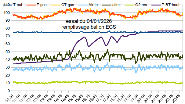

    En ce moment, avec des températures extérieures qui oscillent de part et d'autre de zéro degré, ma chaudière P2 fonctionne à peu près 25 h/jour.
    Je ne me rappelle pas avoir modifié les paramètres de la régulation de l'aération, cependant j'ai remarqué que les teneurs en O2 résiduel sont plus proches de 10% que de 12 ou 13% que je constatais lors de la saison de chauffe 24-25. Simultanément la température des fumées est proche de 100°C alors qu'auparavant elle était d'environ 110°C.
    Avec des températures froides et tout ce qui précède, je constate une condensation dans le tube vertical d'évacuation des fumées, l'eau condensée descend jusqu'au bouchon situé tout en bas et de là elle est conduite dans un arrosoir d'environ 10 L (raccordement à l'égout trop bas). Depuis le refroidissement, je dois vider l'arrosoir environ tous les 8-10 jours, alors qu'auparavant je n'avais jamais constaté ce phénomène.
    Je joints une courbe amusante, dans laquelle vous pouvez constater que la température en haut de ballon est montée en dents de scie, à cause de la recharge du ballon ECS de 300 L qui puise dans le ballon tampon B.T, dès que T haut B.T>70°C et qui arrête dès que T haut B.T<60°C.
    Comme simultanément le chauffage consomme l'eau chaude produite par la chaudière, l'ensemble des 2 dépasse la production d'eau chaude par la chaudière, le complément vient du B.T et T haut B.T baisse assez rapidement jusqu'à 60°C, à ce moment le chargement du ballon ECS s'arrête, T haut B.T remonte, et quand T haut B.T=70°C, le chargement du ballon ECS reprend ...
