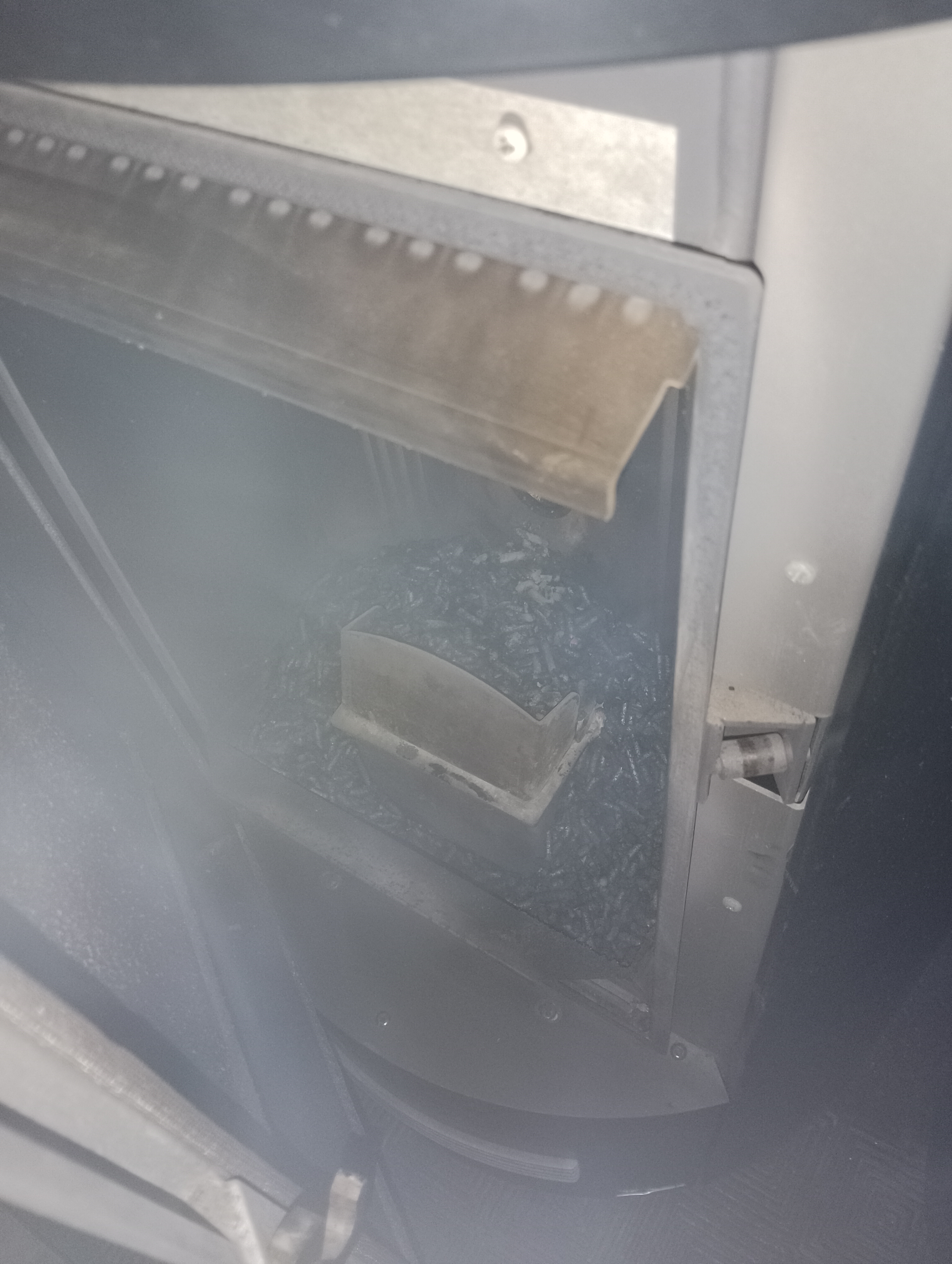

    Le manque d’air de combustion peut être causé par plusieurs choses
    •Maison bien scellée, l’on doit d'augmenter le rpm du moteur de combustion
    •Par une obstruction, la cendre ou la suie doivent être enlevés ou nettoyer
    •Le rpm du ventilateur de combustion ajusté trop bas, erreur de réglages dans le programme P16 à P22
    Notez : nous verrons ces ajustements plus bas dans la section de programmation
    Le manque d’air de combustion peut causer de nombreux problèmes
    •Comme nous l'avons vu plus tôt la suie sur la vitre de la porte
    •De la suie sur les murs extérieurs comme sur la photo plus haut
    •Accumulation de cendres, causant des alarmes NO LITGTING
    •Des accumulations de granule, pouvant provoquer un retour de flamme dangereux
    •De la fumée et les odeurs dans la maison
    •Anti-pollution défaillant
    •Piètre chaleur et performances
    •Faible combustion
    Notez : que ceux-ci sont pour la plupart tous liés l’un à l'autre.

    Re : ( Tutoriel ) A à Z d'un poêle à granule Piazzetta
    Bonjour à tous.
    Je suis l'heureux possesseur d'un P963 depuis 4 à 5 ans et pour la seconde fois depuis ce laps de temps, la grille corbeille dans laquelle tombe les pellets s'est déformée puis s'est fendue jusqu'à ne plus être utilisable.
    Quelques questions :
    Est-ce que cela vous est arrivé aussi? J'avais eu aussi le déflecteur de flamme qui avait posé problème .
    Problème de réglages???
    Savez-vous où je pourrai trouver une pièce de rechange? Le Poêle n'est plus sous garantie.
    J'ai bien trouvé quelque chose sur ce site :
    https://www.bois-et-granules.com/pro...=127&ajouter=1
    Mais pas sûr que cela convienne.
    Merci par avance pour votre aide.
    Eric
