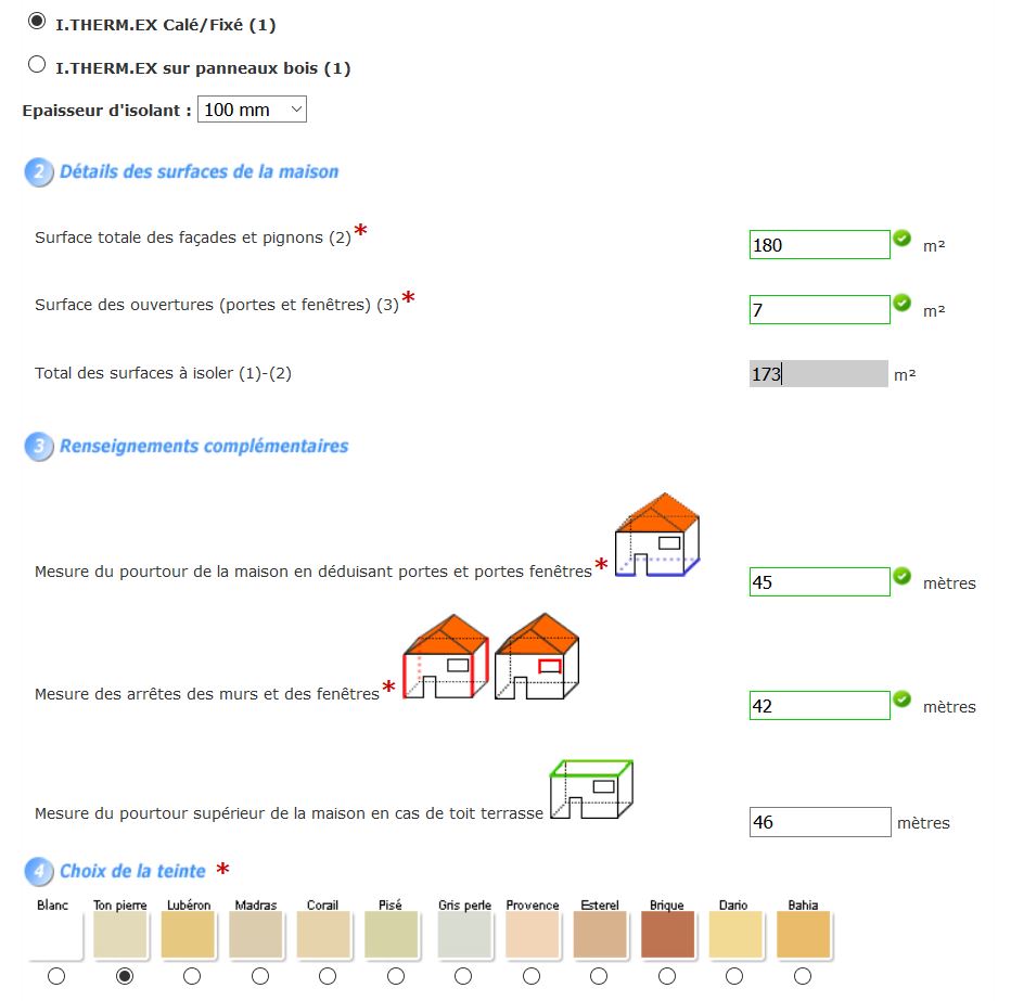

    yves35 , pour ce qui est du simulateur que tu as posté , pas mal ça ?...
    ça permet d'avoir une idée plus réaliste du tarif du matérièl seul mis en oeuvre.
    mais je viens de reprendre les cotes seul,et c'est a ce prendre la tête ! je ne trouve pas
    exactement la même chose que le collègue !! (il avait son appareil a infra rouge pour mesurer)
    voila ce que moi je trouve , et le simulateur trouve 7700 €.
    la main doeuvre ?...10.000 € ? plus ?...quand même pas si ?

    sur ta feuille de calcul tu as 173 m² à isoler pour un devis de 7700 euros ce qui corresponds à un coût au m² de 44 euros. Ce qui est cohérent avec ce que j'ai constaté chez moi (environ 50 euros/m², la flemme de rechercher mes factures) . J'ai fait en autoconstruction ,à ma vitesse (qui n'est pas grande ) je ne regrette pas ce n'est plus la même maison
