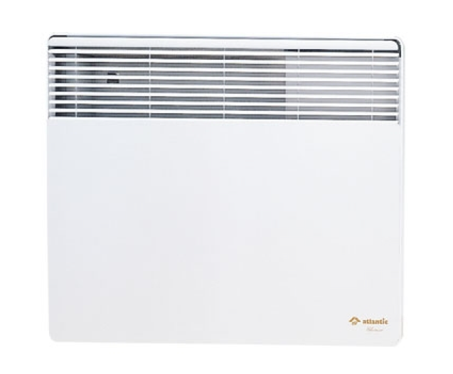

    Nous allons bientôt louer une maison de 106 m2, classée D en DPE, et au chauffage électrique. C'est la raison pour laquelle les anciens locataires s'en vont...
    La maison a une quinzaine d'années et les radiateurs doivent être d'origine.
    Si je veux optimiser mes factures d'électricité, je crois que j'ai surtout deux possibilités :
    - changer des radiateurs, notamment en bas, en optant pour des radiateurs à inertie, comme ça : http://www.cdiscount.com/maison/chau...html#mpos=2|cd
    - investir dans un poêle à granulés (je pensais tout simplement en prendre un d'occasion)
    Laquelle de ces deux options vous parait-elle meilleure ? A moins qu'il y en ait encore une ?
    Sachant que rien ne sera pris en charge par le propriétaire, et qu'à mon avis, nous resterons là trois ou quatre ans...
    Merci pour vos conseils, j'avoue ne pas y connaître grand chose !

    Les convecteurs sont vraiment classiques : http://www.ciffreobona.fr/userfiles/...9/capture1.png

    Pour les convecteurs, il sont basiques mais vous ne gagnerez rien en les changeant (tout au plus, vous perdrez 300 € par convecteur).

    Que ce soit un convecteur à 80 euros ou à 250euros , pour une MEME puissance il te fournirons un quantité IDENTIQUES de calories.

    Changer les radiateurs peut permettre de gagner un peu sur le confort à température identique. DPossiblement tu pourrais être aussi bien avec 2°C de moins au thermostat et des bons radiateurs que si tu ne changeait rien. C'est un exemple, ça ne s'applique pas dans tous les cas, ça dépend beaucoup de l'agencement, mais on va raisonner sur cette base. On dit (là aussi, c'est une estimation grossière) que baisser le thermostat de 1°C fait gagner 7% de conso en chauffage. Admettons donc que tu vas gagner 15% de consommation.Si t'as 1000€ de chauffage par an, ça fait 150€ d'économie. T'as payé 2 radiateurs en 4 ans... Sachant que tout ça est basé sur des estimations grossières et que tes radiateurs ne sont pas garantis 10 ans : Il vaut mieux vaut mettre les ronds de côté pour avoir la possibilité de déménager plus vite pour mieux... Si tu le faire quand même, il existe des radiateurs à inertie (sèche ou bain d'huile) un peu moins chers qui produiront le même résultat...

    Les raccourcis écrits en haut concernant le changement des radiateurs sont à tempérer ou préciser.
    En soit tous les radiateurs élec ont le même rendement, soit.
    Mais si tu passes d'un convecteur sans thermostat programmable et sans coupure à atteinte d'une température donnée à un système qui se coupe quand la température de consigne est atteinte et qui peut se programmer, crois moi tu peux faire des économies énormes.
    L'économie viendra de l'optimisation des périodes de fonctionnement.
    Pour avoir également eu convecteur et radiateur à inertie, je confirme ce qui est idniqué ci dessus : tu peux avoir la même sensation de chaleur avec 2° de moins pour l'inertie, donc une conso 10 à 15% inférieure.
    Si tu cumules les deux, tu peux très facilement atteindre les 30% de moins à température ressentie équivalente, plus si tu es souvent absent, moins si tu es là tout le temps...
    Exactement, chez moi, pour une même puissance de chauffage, lorsque je diminue par deux les périodes de fonctionnement, les économies sont divisées par deux..
    Citation Envoyé par pkdick2 Voir le message
    - Plus un radiateur a une grande surface de chauffe, plus il pourra dissiper de chaleur, moins il aura besoin de monter en température. Les convecteurs ne sont donc pas la panacée (air très chaud s'échappant directement vers le haut de la pièce). Les radiateur dits avec inertie ou rayonnants donnent un peu plus de confort car ils lissent l'apport de chaleur.
    Un radiateur de 2 kW alimenté en continu, va dissiper une chaleur de 2 kW. La nature du radiateur ne change rien du tout.
    Larzacien
    Re : Conseils chauffage
    bonjour, Déjà le DPE d'une maison chauffée à l'électricité est pénalisé à cause du coefficient d'énergie primaire qui fait qu'on multiplie la conso par 2,58 pour tenir compte de ce qu'il faut fournir sur le lieu de production : pour 1 kw consommé au compteur, il faut produire 2,58 kw à la centrale. Et une maison qui est classée D en chauffage électrique serait à C avec du chauffage au gaz. Et ça, il faut le savoir.
    La plupart des maisons étant isolée de l'intérieur, si on arrête ou qu'on ralentisse bien le chauffage des chambres par exemple en journée, on peut remonter un peu le chauffage (sans le mettre à fond ce qui ne fait pas chauffer plus, mais risque de faire du gaspillage qu'il faut payer), on va profiter immédiatement du chauffage, puisque la chaleur est arrêtée par l'isolation. Cela permet d'économiser pas mal. Et on peut ralentir un peu pour la nuit puisqu'on est sous la couette.
    Et puis, lorsqu'on entre dans une location, tout d'abord on observe, et on essaie d'utiliser au mieux les équipements.
    Ne mettez surtout pas un poêle à pétrôle, ça pollue largement l'intérieur puisque tout ce qui devrait aller dans une cheminée reste dans la maison, en plus ça produit autant d'eau sous forme de vapeur que de combustible consommé, et lors de l'EDL de sortie, attention...
    Certains bailleurs les interdisent sur le bail, ainsi que les HLM, on sait pourquoi. ça pourrit la barraque et la santé. Et en plus ce n'est même pas économique.
    N'y a-t-il pas un poêle à bois ou un insert comme c'est souvent le cas dans les maisons à chauffage électrique, ceci afin de surchauffer un peu la maison avec une flambée le soir afin de mettre le chauffage élec au repos et qu'il n'ait qu'à prendre le relai pour maintenir la température ce qui fait des économies substentielles, même s'il faut charrier le bois sec et s'il faut ramoner le conduit (obligatoire pour les assurances).
    170 euros en moyenne sur l'année, ce n'est pas si terrible, car il ne faut pas tout mettre sur le dos du chauffage, il y a aussi l'eau chaude, la télé, le frigo, la machine à laver le linge, la M à l la vaisselle, le congélo et un tas d'autres appareils qui consomment aussi de l'électricité.
    Si on a un chauffage au gaz, bien sûr c'est à part, donc ça fausse un peu le jugement.
    Vous pouvez éventuellement avoir un chauffage d'appoint à mettre près de vous ou devant vous lorsque vous regardez la télé afin de mieux profiter de sa chaleur. Soit radiateur bain d'huile sur roulettes de 2000 watts avec deux résistances indépendantes de 1000 watts ou un radiateur rayonnant sur pieds à mettre bien devant vous à la distance qui convient le mieux.
    De nos jours on veut des séjours de 35 m2 minimum, et parfois avec des plafonds hauts etc... donc de grands volumes. C'est agréable certes, mais plus il y a de volume, plus ça coûte à chauffer. Donc laisser le chauffage de base à 18 ou 19, et compléter avec un chauffage d'appoint que l'on met près de soi par moments est un moyen d'aller vers les économies.
    Et vu l'humidité dégagée, ça ne va pas aider à sécher le linge. Cornychon donne de bien mauvaise idées.
    cornychon
    Bonjour Larzacien
    Citation Envoyé par Larzacien Voir le message
    Je suis d’accord ! Automatiser les températures et les périodes de chauffage suivant les besoins, est un bon moyen pour faire des économies.
    Je dis simplement que l’automatisation permet de faire des économies avec n’importe quel type de radiateurs.
    Si je pilote correctement mes grille-pains, ils seront aussi économiques que les radiateurs que l’on trouve actuellement sur le marché.
    Je suis d’accord ! Un voisin a vendu sa maison qui comporte un chauffage électrique par radiateurs. L’hiver, il consommait 20 l de pétrole par semaine avec un poêle à pétrole.
    Les nouveaux propriétaires ne le savaient pas, ils se basent sur les consommations électriques précédentes, pour estimer leurs futures factures chauffage. Ca va être la surprise ! !
    Cornychon donne de bien mauvaises idées.
    Ah bon ! ! Nous avons les mêmes idées………..
    Dernière modification par cornychon ; 12/03/2017 à 09h43.
    invite4f746372
    Nous avons un programmateur qui permet de définir deux périodes de chauffe (en gros jour / nuit), dans 2 zones (chambres / pièces à vivre). Effectivement il nous sert bien...
    J'avais envisagé le chauffage à pétrole mais j'ai vu ici (et ailleurs) que non seulement ce n'était pas économique, mais que cela pouvait nuire à la santé, donc, option rejetée d'office.
    laMarMar
    Bonsoir ,
    Sans reprendre toute la discussion , en effet quelque soit le radiateur 1kw donnera toujours la meme energie , ce qui compte le plus c'est la regulation , un bon vieux grill pain avec une regulation electronique donnera la meme sensation de chaleur que le plus cher des radiateurs et en economisant 15 a 20% par rapport a une regulation mecanique .
    Une de mes filles avait loue une maison avec des radiateurs grill pain en regulation mecanique , apres son premier hiver pas agreable ( ou trop chaud ou trop froid ) + forte consommation je lui avais mis des thermostats electronique deportes , le deuxieme hiver elle avait nettement vu la difference : sur le confort et la facture , quand elle est partie en 30 mn j'avais recuppere les thermostats et tout remis comme a l'origine ..
    Pour information un bon thermostat electronique deporte en filaire coute 30€ ...
