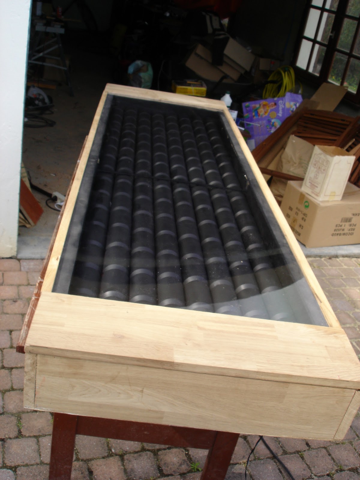

    Si vous voulez un peu de chaleur, peut être chercher du coté des capteurs à air:

    Il ya d'autres méthodes de chaufage plus performantes à base de canette de biére transformées
    en capteur solaire à air chaud.

    Maintenant, techniquement, oublie l'idée de viser la fenêtre. Fabrique toi des boites à air .
