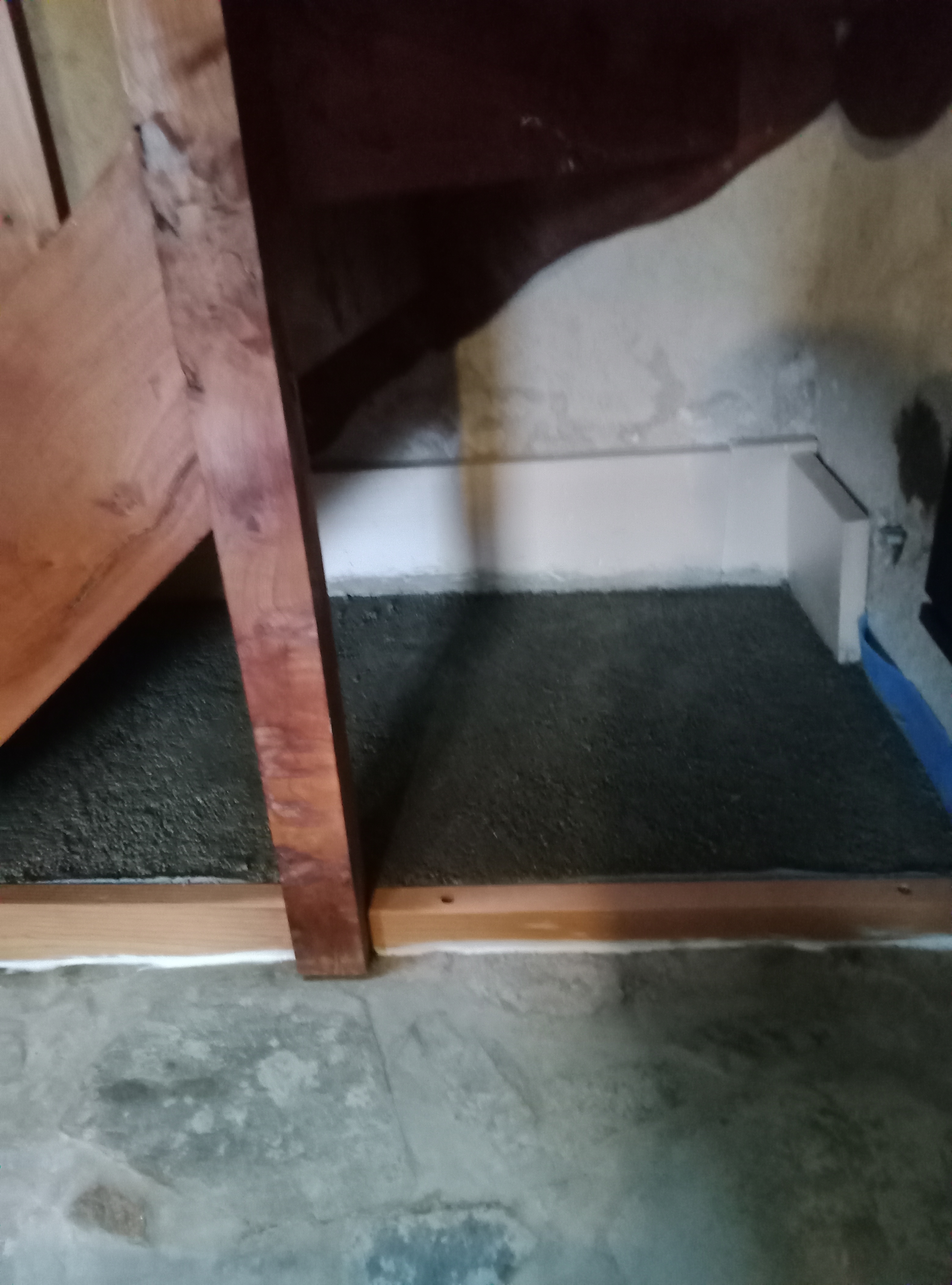

    Tiens, celle là était passée à la trappe... Il s'agit de l'espace sous un escalier que je souhaite isoler au sol et au mur avec du PU... , comme sur le massage d'avant.
    On ne le voit pas, mais les murs sont très irréguliers et peu cohésifs, donc je pense partir sur un rang de PU, surmonté d'un rang de laine, le tout probablement recouvert d'un frein vapeur et retenu par une ossature métal pour faciliter la finition. Mais chaque chose en son temps.

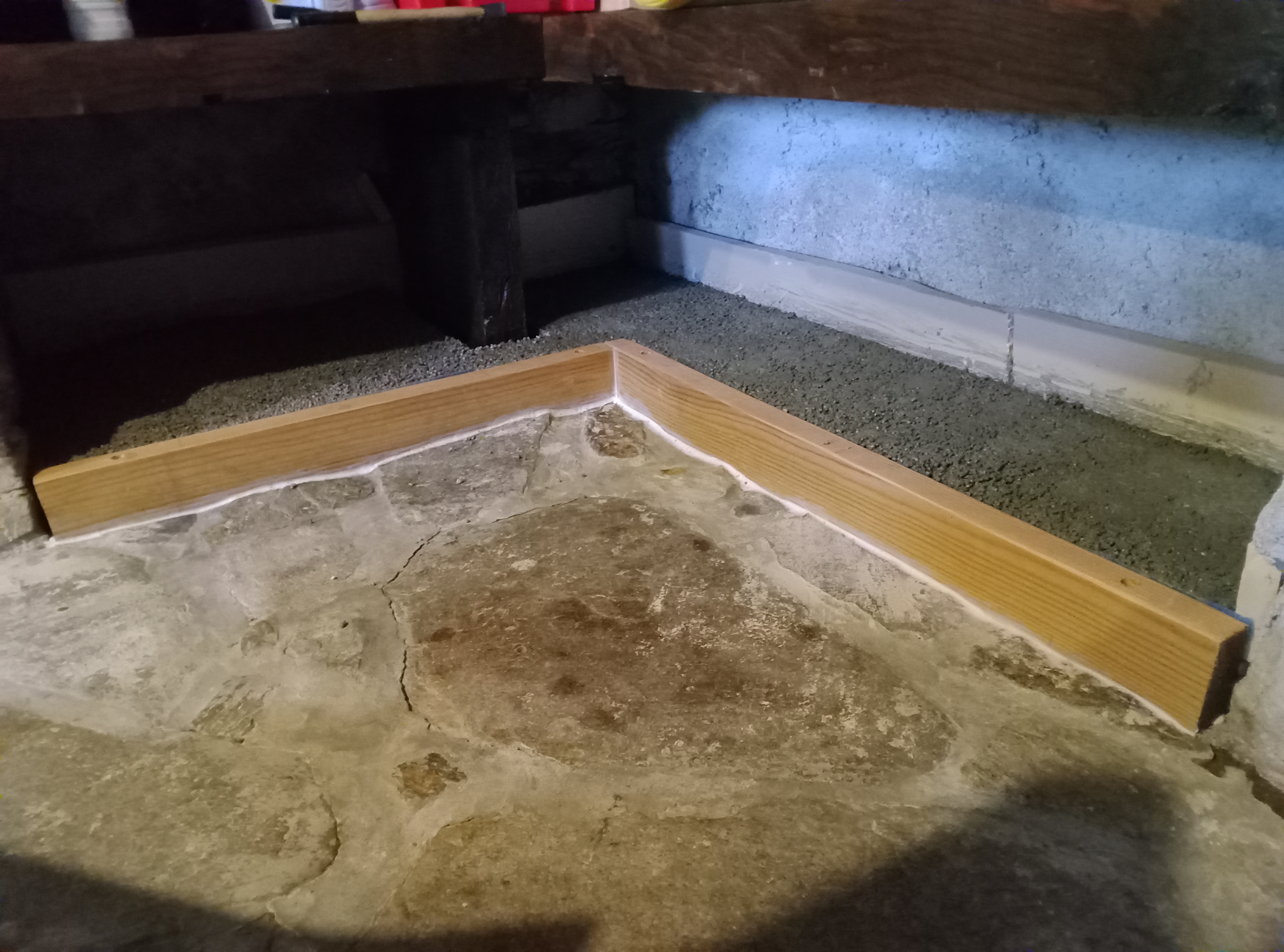

    bon, la phase 1 est terminée : la chape de béton isolant style Bétopronto est coulée sur du PU, bordée par du bois, et ceinturées par du PU ou de la bande de désolidarisation. Pas de difficultés particulières, et des réservations ont été réalisées autour des pièces en bois portant sur le sol.
    Je voudrais bien envoyer 2 photos, mais je rencontre un problème d'error 500.
    La phase 2 sera la pose d'un carrelage quelconque, et j'ai une question à ce sujet :
    comment traiter les réservations proches des bois (30 mm) destinées à ne pas y piéger l'eau ? Faut il laisser vide en dessous et ne pas jointoyer au ras, ou bien j'y glisse du gravier un peu gros ?
    Qui a un avis ?

    Je mettrai une grille fine pour fermer le puits laissé brut.

    voici deux photos...
    Depuis, les ossatures destinées à recevoir l'isolant ont été installées...
