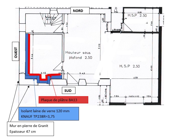

    Je suis en région Auvergne. Une partie de l'habitation est de construction ancienne , période début 1900 :
    - mur en granit de 47 cm d'épais.
    - enduit extérieur lissé sur le pignon ouest , à la chaux hydraulique
    - enduit interieur mélange de chaux et sable fin je suppose , comme cela devait ce fait à l'époque.
    En renovation en 2016, j'ai fait ajouter de l'isolation suivant la norme RT 2000 je crois qui a consisté en
    - une couche de laine de verre de maruqe KNAUF 120mm d'épais R=3,75
    - une plaque de plâtre de BA13, fixé sur rail tole galvanisé et vissé
    Je joint un plan pour illustrer , mon probléme est sur les zones colorées. Donc Pignon Ouest et une partie façade avant Sud.
    Rapidement j'ai constaté , un décollement de la peinture du placo au niveau de vis de fixation et le long des rails des fixations, verticaux jusqu'à environ 1,70 et plus prononcé en bas et sur le rail horizontal de placher, ou il y une superposition avec les plinthes bois qui font 5 cm de haut.
    Rouille au niveau des vis. Et gonflement de l'enduit mis par le peintre pour reboucher les trous des vis.
    Pour comprendre , j'ai enlever les plinthes et j'ai constaté de l'humidité sur le placo et egalement dans la laine de verre, surtout en bas vers le plancher. Les parties métalliques étant le catalyseur et puis migration par capillarité sur le placo en tache plus grande
    Je précise que le plancher de cette pièce est sur une cave ventilée, par ventilation naturelle sur 2 faces opposées ( Sud - Nord ) enterrée à mi hauteur. Donc le plancher est hors sol de 1 mètre environ. Aucune odeur dans la cave, aucune traces d'humidité et ni de condensation. L'hiver l'ouverture Nord qui est très grande 50Cm X 30 Cm ( ouverte en grand de mi-mars à début novembre) est fermée l'hiver et réduite à trou de diamètre 10 cm , comme sur la façade Sud
    Cave avec voute en brique et lors de la restauration, plancher bois remplacé par
    - un film plastique qui va jusqu'au mur extérieur en pierre
    - sur leqel est coulé une dalle ciment de 10cm ( l'isolation est posée sur la dalle ciment qui est sur le film)
    Ensuite une fois isolation faite , plancher recouvert de dalle plastique, imitation parquet selon les modes actuelles, posée aussi sur une sorte de mousse fine.
    Mon probléme et ma question. C'est cette humidité localisée apparente Plus intense dans la zone de l'angle SUD / OUEST
    - Une hypothése que j'émet serais que l'hiver le mur pierre en granit devient très froid vers 0°C à 5°C. l'isolation devient une zone un peu plus chaude et les zone métalliques ( rail de fixation et vis sont froides) provoquent de la condensation. Phénoméne de condensation dans la zone intermédiaire ou se trouve l'isolation et le placo,, en contact avec les zone métallique fait aussi éponge, tout comme la laine de verre qui est aussi en contact avec les zone métalliques?
    - Ou la condensation pourrait peut être se faire au niveau du mur en pierre. ruisselle un peu sur le sol et migre à travers la laine deverre jusqu'au placo?
    Lequel des 2 phénoménes le plus plausible? ou c'est autre chose?
    Quand pensez vous?
    Quel diagnostic et quelle solution?

    Aprés 1ere lecture trés rapide ( peut êre trop ).
    Tu es, en mur, dans une situation quasi ITE. Je veux dire, le mur porteur isole ( thermique ) pas beaucoup plus qu'un crépis ( donc "rien" ).
    Le knauff de 2016 est conséquent.
    Par contre, le sol n'est pas isolé, et par définition il est à T° extérieure quasi constamment puisque VS ventilé.
    Le sol est par conséquent trés froid en hiver, il conduit ce froid aux parois en contact ( dont les parois de doublage ) avec donc aussi un énorme phénomène de pont thermique.
    Ca peut s'évaluer au doigt mouillé avec un thermomètre laser de surface, mais je suis certain que la paroi intérieure de doublage est à des température parfois "surprenantes", dans le sens "froid". Quand tu sors une bouteille du frigo et que tu la mets sur la table avec 20°C, tu connais le phénomène. Ton doublage fait la même chose. Tu sembles mesurer des effets ( décollements ) plus forts et plus rapides en partie basse, ce qui n'a rien de surprenant et renforce ce diagnostic.
    Pour le plancher, ciment + plastique + plastique = isolation zéro.
    Pour jouer le pessimisme, je dirai qu'avoir isolé les murs avant de travailler la question sol n'était pas une bonne idée, et maintenant ça ne peut pas se corriger facilement.......
    On touche ici en plein un sujet qui concerne des millions et des millions de logements ancien, rénovés parfois trop vite dans l'approche / conception.
    Sur un radier massif plain pied, il y a la masse inertielle du sol qui tamponne ( le sol n'est jamais aussi froid que l'air ). Avec un VS conséquent en fortement ventilé, qui plus est en région tendance "fraiche" ça devient un énorme souci.
    En outre sur les ponts thermiques, la partie brique d'origine en plancher est en contact avec les murs extérieurs ( donc aussi froids en hiver ), ça n'aide pas non plus.

    Effectivement une autre possibilité. Mais que faire pour améliorer ou resoudre ce probléme?

    OUI ! à l’époque, une pièce chauffée avec une grande cheminée, une cuisinière à bois pour la cuisine, et des grandes ouvertures pour laisser rentrer beaucoup d’air, nécessaire pour assurer un bon tirage des chauffages bois.
    Contre les murs, une peinture à la chaux perméable à la vapeur d'eau. *la peinture à la chaux, permet à l'humidité de s'évaporer à travers elle. Cela contribue à évaporer l’humidité venant des murs, et à éviter la formation de moisissures et de condensation.
    - une plaque de plâtre de BA13, fixé sur rail tole galvanisé et vissé:
    C’est très bien pour les murs secs. Lorsque les murs sont humides, les revêtements se gorgent d’eau.

    C’est effectivement du classique.
    La cave est ventilée par une ouverture sur deux faces opposées.
    Points importants, aucune odeur, aucune trace d’humidité due à la condensation.
    Tu ouvres en grand de mi-mars à début novembre. Pendant cette période chaude, l’air contient beaucoup d’eau par m3 d’air. C’est la plus mauvaise époque pour faire des courants d’air. Lorsque cet air traverse la cave, par condensation, il se débarrasse d’une partie de l’eau qu’il contient contre les parois. A partir du moment ou il n’y a pas de trace d’humidité, cette eau est absorbée par les murs.
    Tu fermes de novembre à mars. Pendant cette période froide, au plus il fait froid, au plus l’air est sec. Lorsque l’air traverse la cave, il se charge d’humidité pour sécher la cave.
    C’est chiant, mais pour comprendre mes affirmations, il faut lire et assimiler ce qui est indiqué sur la première page de ce lien.
    https://forums.futura-sciences.com/h...ve-maison.html
    C’est le fait du hasard !!!
    Il n’y a que deux sources d’humidité :
    Le mur chargé d’eau
    L’air intérieur, qui se débarrasse de son humidité, par condensation contre les parois froides.

    Si tu vas dans les églises, les monuments historiques, il n’y a aucun revêtement. Les pierres sont mouillées, lorsque l’humidité absolue de l’air est au-dessus du point de rosée de la surface des pierres. Pour éviter les moisissures, garder les pierres bien blanches, il faut pulvériser deux fois par an, un produit fongicide.
    C’est ce que tu peux faire chez toi !!! Tout virer, refaire un enduit non étanche, laisser respirer ton mur. Oublier l’isolation, chauffer à ta température de confort.
    Deux fois par an, il faut juste pulvériser un produit fongicide.
    Un petit détail, lorsque tu chauffes, c’est la chaleur qui sort de chez toi. Le froid ne rentre jamais, il ne sait pas faire.
    A côté de chez moi, un voisin avait un mur pignon, qui comportait des trainées rouges et noires. C’était tellement crade, que je lui ai proposé de faire un traitement à mes frais. Avec un tuyau d’arrosage, 15mn de traitement, sans monter sur une échelle. 12mois plus tard, après trois traitements, le mur était comme neuf.
    Une autre solution, tu peux mettre une cloison cache misère.

    Oui ,je comprends. Virer l'isolation et uniquement faire les joints du mur en pierre avec un mélange chaux et ciment blanc?? Est ce la bonne solution? Donc pierre apparente.
    Ou alors peut être faire un enduit compelt à la chaux+ciment blanc sur le mur, sans mettre de peinture? Ou alors peut d'autres enduit moderne mais perméable qui ferait une finition directe et qui reste sans peinture
    Dans ces 2 cas quel serait l'impact énergétique? et la meilleure solution?
    ESt ce que une isolation exterieuré apporterait un avDans mon cas actuel, evidemment la présence humide dans laine de verre, provoque une légère odeur d'humidité, odeur désagréable et qui ne disparaît pas en été. Odeur impossible à neutraliser car derrière le placo.
    Je n'ai pas de trace de moisissure sur le placo.

    ça supprimerait les parois froides côté chaud, donc la condensation. A mon avis il n'y a donc que 2 solutions, soit isoler par l'extérieur, soit ne pas isoler du tout.
    Il subit un effet dit "de pointe", la masse du mur dans l'angle a deux surfaces qui le refroidissent à l'extérieur.
    De plus comme la cave est ventilée dessous, cela en fait une troisième.
    Il faut désolidariser la paroi isolante du mur, cela diminuerait la conduction entre l'isolant, les fixations et le placo intérieur.

    Le souci ne repose sur la ventilation ( ou pas ) de la cave au sens humidité relative ou absolue, en fait dans la pièce au dessous ou s'en fout.
    Le souci est l'existence de parois froides. Et en pareille circonstances, ça condense dans du "ancien", dans du béton année 50 à 70 ( sans isolants ), etc.........
    Soit tu isoles par l'extérieur, mais alors jusqu'en bas et cave "fermée",
    Ou bien tu isoles la cave par son intérieur ( avec un projeté par exemple ) et tu fermes aussi, mais il restera le pont thermique vers l'intérieur sur une distance certaine.

    C'est un problème insoluble sans isolation globale lié à l'absence d'étanchéité à la vapeur côté intérieur, et une paroi froide impossible à réchauffer côté froid. ventiler l'été pour assécher quoi ?

    J'ai bien compris vos explications et ce phénomène de condensation provenant des points froids du mur.
    Revenir en arrêt enlever le placo et la laine sur les 2 murs concernés est simple à faire et pas onéreux. Il y a peu de longueur
    Donc, je reviens à la situation initiale, avec le mur seul.
    Maintenant, concrètement, quelle solution me proposeriez vous, pour faire une solution saine dans cette pièce ?

    Wouh . Tout cela est bien compliqué. Même avec les technologie moderne cela parait compliqué de résoudre le probléme. Mur ancien en granit épais et d'avoir une sensation d'ambiance douillette à l'intérieur.
    Je comprends lesp oitns suivants:
    - Ce que j'ai fait , mur+isolant+ placo sur rail métal = metal pont thermique = condensation et humidité dans la laine isolante+ condensation à l'interieur du mur extérieur qui reste froid coté isolant
    ou alors
    - conserver le mur , sans isolation , mais alors température ressentie frodie , celui qui a une maison non isolée, qui chauffe à 20°C est condamné à se cailler.
    ou alors
    - cloison isolant type panneau ou parpaing de chanvre et cela crée un phénomène éponge comme isolant+placo, ( on supprime les ponts thermiques du au barre métaul de fixation placo)
    ou alors
    Est ce que la solution ancienne , le ong du mur froid un léger espace d'air puis une cloison brique creuse de 15 mm + isolant laine + placo ou alors panneau de chanvre? Mais on arrive à un mur très épais
    Je ne vois plus très bien quelle solution pour être confortable et eviter les apports d'humidit par le mur?

    En soi, c'est pas le mur qui amène de la flotte venue d'ailleurs, c'est le fait qu'un mur intérieur sur cloison métal en contact avec un sol froid soit lui même froid, donc ça condense.
    Je ne vois aucune solution "légère" pour y remédier.
    Isoler le sol par le coté intérieur, c'est lourd, cher. Et refaire les cloisons dessus ensuite.
    ITE, qui descend ""bas", et donc isoler aussi la cave ( absence d'ouvertures ) pour que celle ci soit tempérée par le sol et pas par l'air extérieur.
    Forte ventil inter paroi ( et donc le mur extérieur en pierre ne devient que porteur de toit et d'aspect décoratif extérieur ) mais comme tu dis pertes de surfaces internes.
