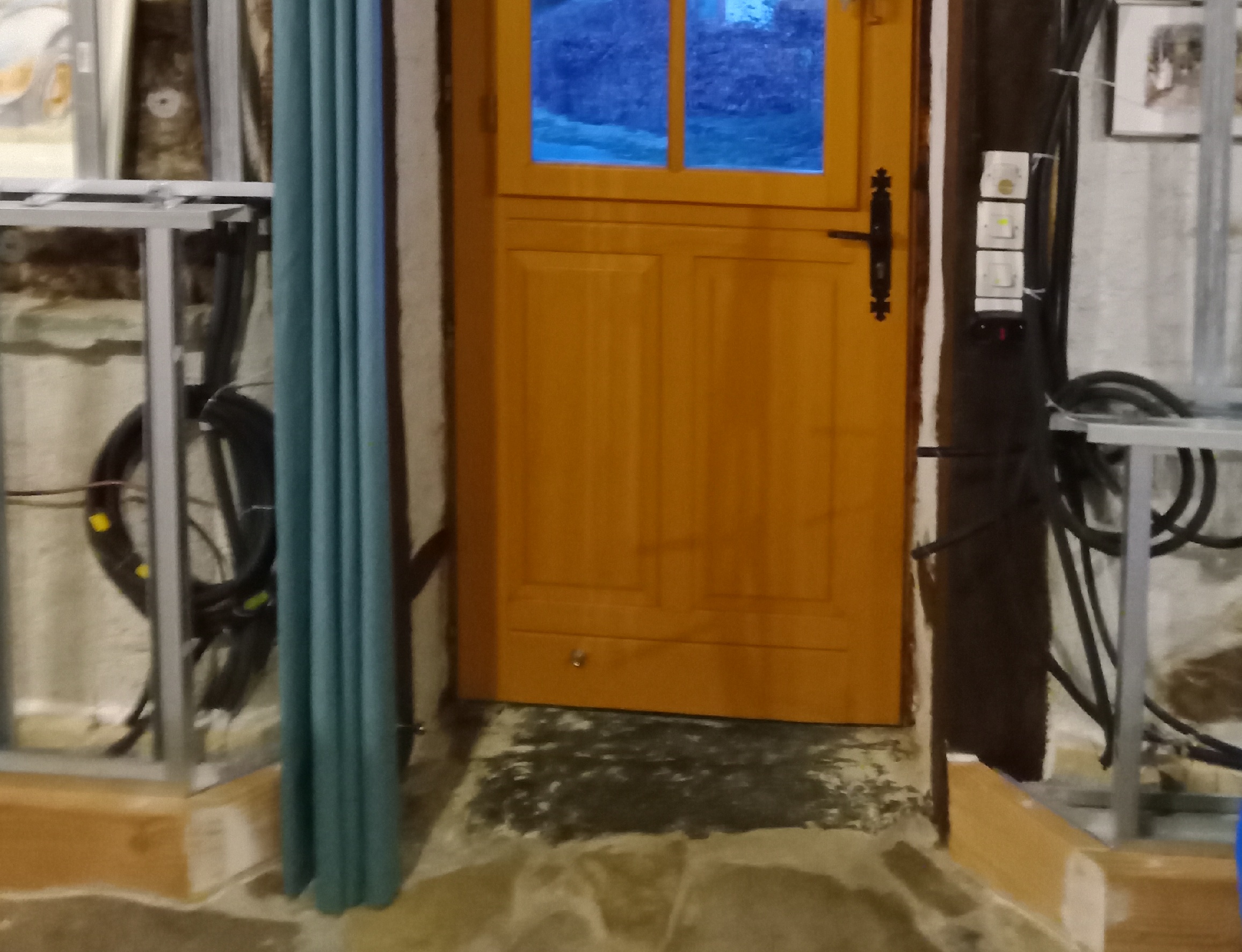

    J'ai choisi :
    - implantation d'une VMC (gestion performante) en cours
    - certaines parties d'ITE pour supprimer les problèmes de condensation
    - partout ailleurs (environ 20 % des murs) ITI avec : trottoirs isolants à l'intérieur + placo ou lambris/lame d'air/frein-vapeur hygrovariable/80 à 120mm LVerre au contact du mur/murs granit 60cm
    A venir :
    -changement des ouvertures
    -rejointoiement des pierres sur la façade ITI
    Les simulations que j'ai faites montrent un risque de condensation faible mais réel, d'où le frein vapeur Intello, les épaisseurs modérées de laine et la VMC.
    Mais il fallait se lancer, alors désormais, les dés sont jetés !

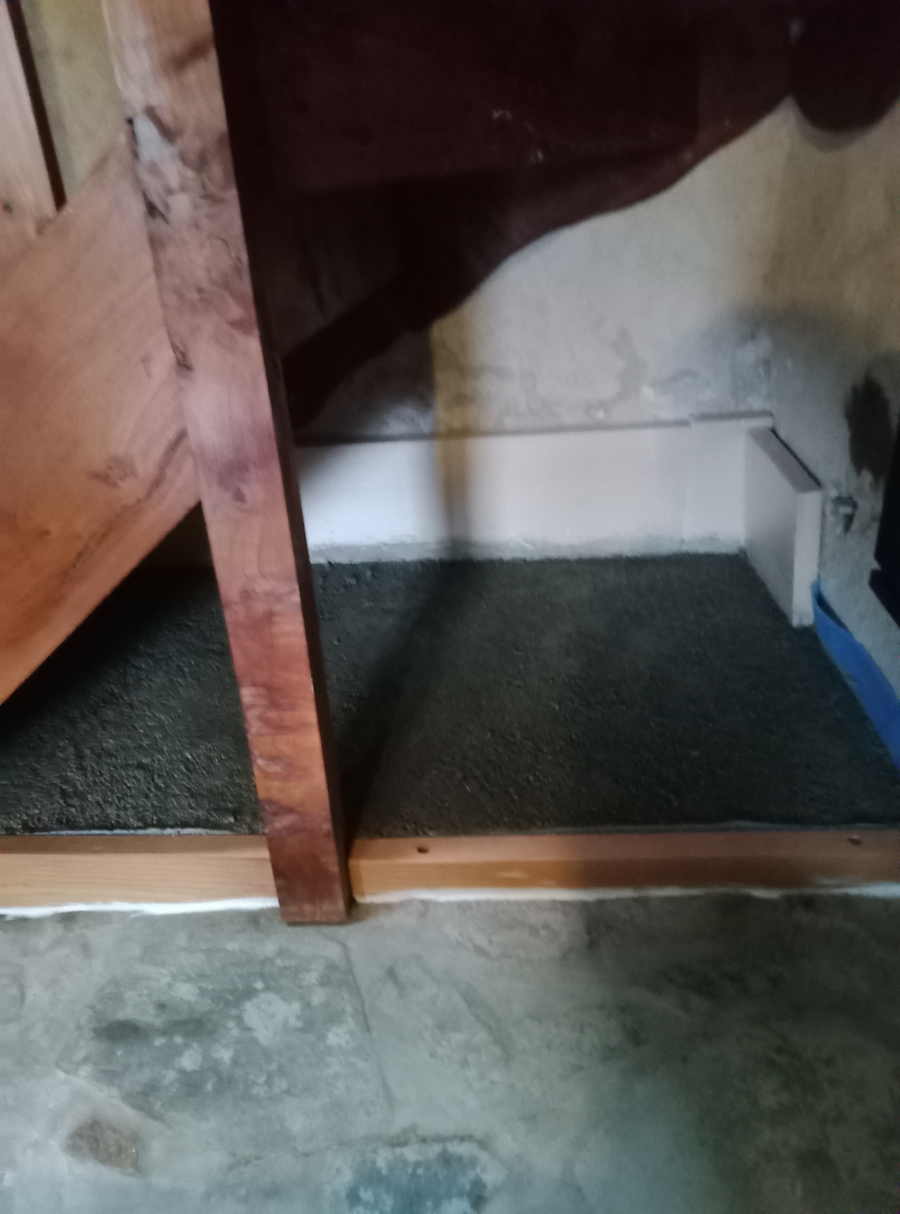

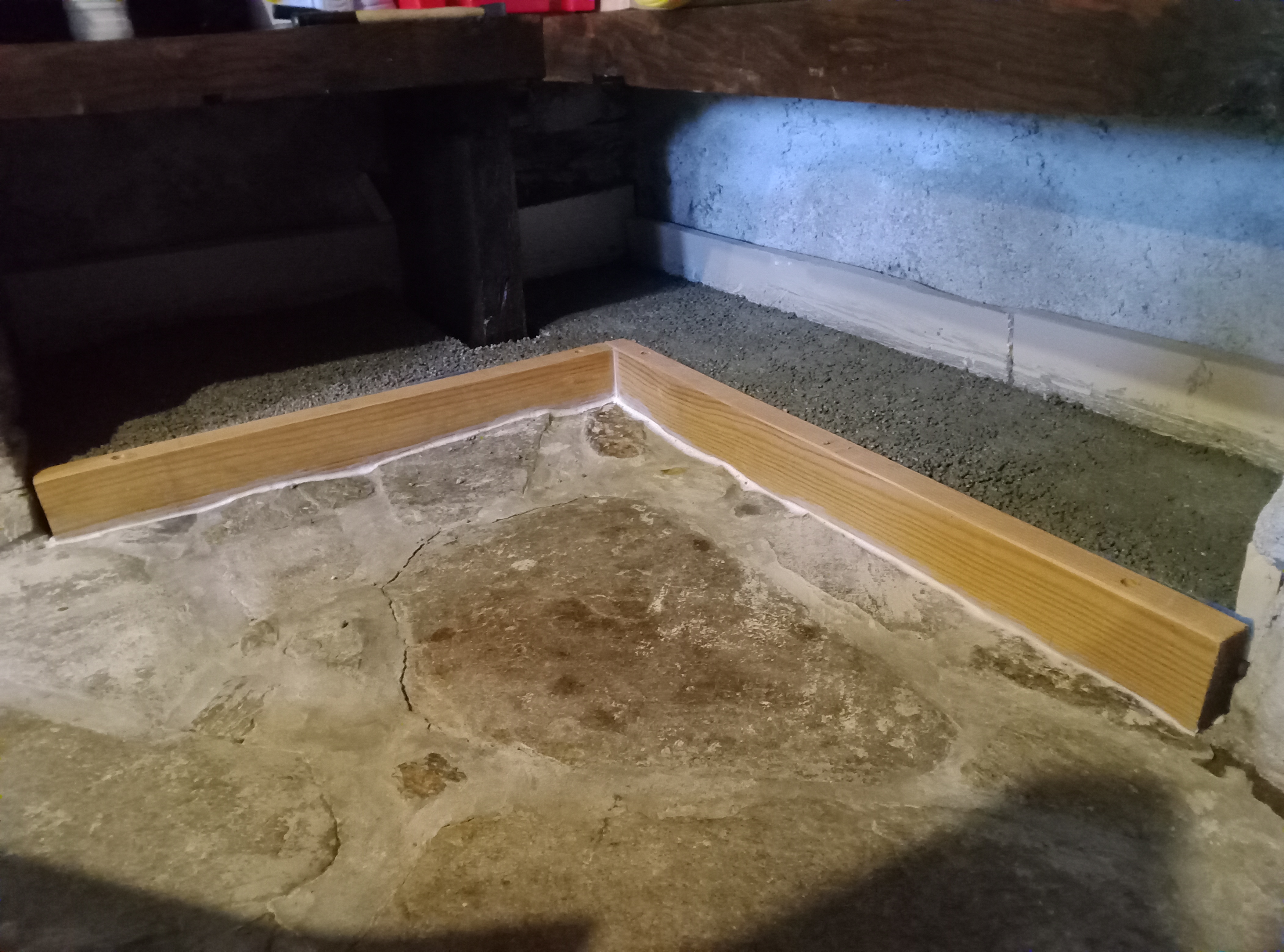

    Trottoir isolant
    Inspiré par Sk
    Il en est question ici.
    En gros, j'avais besoin de rattraper des niveaux dans une pièce en pente. J'ai donc créé un coffrage perdu en douglas tout autour de ma pièce, d'environ 30 cm de profondeur et d'une hauteur variable, au fond duquel j'ai placé du styrodur, et dans lequel j'ai coulé du béton/polystyrène. DU coup, ça m'a permis d'isoler les pieds de mur...
    TioChanclas
    Re : Probléme condensation et doublage isolation du mur
    J'ai retrouvé une vue d'ensemble, différente.

    TioChanclas
    Le document St Gobain est une référence en la matière. Autant que le DTU.
    Il rappelle que la membrane est placée côté chaud afin de limiter ou bloquer les transferts d'eau vers l'isolant.
    Ma situation rendait impossible la pose rigoureuse d'un pare vapeur, donc j'ai choisi un frein vapeur hygrovariable, afin qu'il s'adapte aux conditions climatiques, limite les transferts en situation défavorable, et libère l'eau afin de sécher le mur en conditions favorables.
    Concernant les vis, je ne vois pas en quoi elles constitueraient un pont thermique puisqu'elles ne traversent pas l'isolant. Que par conduction des rails elles soient un poil plus froides, c'est évident. Mais à mon avis, ça joue à 0.00x près. Donc le point de rosée ne varie pas.
    Après, les rails eux mêmes restent le point faible de tout le système; C'est pourquoi chez moi, pour limiter la casse, ils prennent appuis sur mes trottoirs isolants au sol, et sur des poutres au plafond. Par endroits, j'ai choisi de les doubler par des tasseaux. L'exemple de la photo montre une façade très complexe pour laquelle je n'ai pas encore tranché comment je fermerai le tout.
    Il existe le système Optima qui évite tout cela, mais en raison de la forme vraiment tarabiscotée de mes murs, je ne pouvais pas l'utiliser, sauf à bidouiller avec un système très simple mais que je n'ai jamais employé.
    NB : j'ai fait des arbitrages sur lesquels je n'ai pas de recul : juste beaucoup réfléchi, beaucoup questionné, et beaucoup d'espoirs !
    NB2 : et encore beaucoup de travail !!! Car il va falloir que je traite les encadrements de fenêtre et de porte, pour lesquels j'imagine fixer une fibre de bois à enduire sur les joues, et du Wedi sur l'appui. Restera encore à cogiter pour la partie haute, qui comporte du bois...

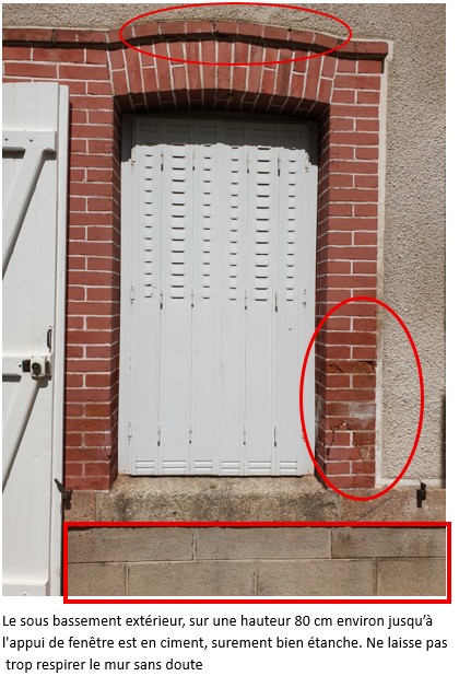

    Ceci me génère d'autres questions. Tout comme TioChanclas, avant de me relancer dans les gros travaux, je vais essayer de me poser les bonnes questions.
    Sur la façade coté Sud, c'est un crépi qui commence à se décoller. C'est pour cela que j'envisage de le refaire.
    Question: Est ce que la meilleure solution, pour laisser le mur respirer serait elle , d'avoir les pierres apparentes avec joint à la chaux? et Chaux hydraulique ou pas? et autres questions, pour la couleur par chez nous les maçons proposent de faire les joint avec un mélange chaux et ciment blanc. Ne serait ce pas trop étanche?
    Sur le pignon coté ouest. Pleine pluie, lorsqu'il pleut, dans 90% des cas la pluie vient fouettée sur ce pignon. D'origine, ce pignon est recouvert par un enduit lissé. Ce qui je pense avait été fait pour protégé de la pluie à l'époque. C'est sur ce pignon , ou j'ai mon probléme d'humidité évoqué en début de post.
    Est ce que ce mur respire coté extérieur avec un tel enduit? En quoi est-il je ne sais. il date de l'origine de la maison 1910. Il a bien tenu et pas de trace de décollement ni d'humidité extérieur. Seulement quelues de trace noir/gris de lichen.
    Lorsqu'il fait chaud ce mur est en plein soleil, sans ombre du tout du matin au soir.
    Est ce qu'il ne faudrait pas enlever l'enduit et tout simplement faire pierre apparente et joint?? Mais compte tenu de l'exposition Ouest pleine eau est suffisant protecteur par temps de pluie.

    Enduire ou jointoyer à la chaux rend le mur imperméable à l'eau liquide, et perméable à la vapeur d'eau. C'est ok.
    Il se chuchotte que la traction capillaire d'un enduit grossier est plus importante qu'un mur à pierres vues finement jointoyées.
    Ton enduit Ouest joue probablement pleinement ce rôle : sa date ne laisse aucun doute.
    Côté Sud il y a un problème, mais sans voir, impossible de suggérer une hypothèse.
    NB : aucun enduit ne descend sous les fondations, ou n'est de nature à parer les remontées capillaires.

    Je pense que l'enduit du pignon , coté ouest descend jusqu'aux fondations.
    En façade , coté sud uniquement , un enduit en ciment jusqu'à environ 80cm de haut. Probablement plus étanche.
    J'en profite pour une autre question, certaines briques sont à reprendre. Existe t il des enduit / ciment ou autre , tenté couleur brique et avec du sable qui sont prévus pour cet usage. Cela facilitera la teinte rouge ensuite pour la peinture.
    Le crépi de façade n'est pas délabré, pas de décollement avec des morceaus de tombés. Mais à certains endroit en tapotant dessus, cela sonne creux. Donc il est décollé par endroit. C'est la raison pour laquelle j'envisageais de le refaire. Cela permettai d'inclure la réfection des briques en même temps.
    Et de faire les éventuelles modif pour inclure des volets roulants, dans le linteau superieur
