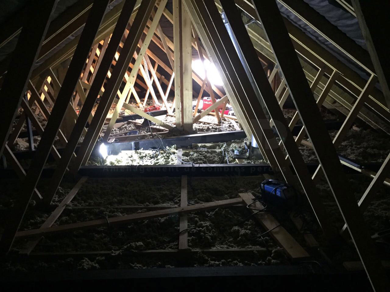

    Les combles, tout beau tout neuf, ça ressemble à ça
    http://www.dkomaison.com/images/003/...20AVANT(1).jpg
    et 20 ans plus tard, à ça
    https://www.rhp-combles.com/wp-conte...menageable.jpg
    https://files.forumconstruire.com/is...tthermique.jpg
    ON NE PREND PAS L'AIR NEUF PRIS DANS LES COMBLES

    par contre, une tuile douille et c'est bon.

    Bonjour, Il y a des systèmes de VMI qui prennent l'air des combles, mais avec un filtre assez grand. Ou alors, on pourrait prendre l'air neuf dehors et le faire arriver dans les combles avec deux tuyaux de 10 cm de diamètre qui arriveraient dans un caisson placé à peu près au dessus du poêle, et même pourquoi pas y faire arriver un peu d'air chaud pris au dessus du poêle qui réchaufferait gratos l'air entrant, ceci en amenant un petit tuyau d'environ 6 cm de diamètre ou un peu plus, mais avec un réglage pour faire débiter plus ou moins. Il faudrait mettre un coude au bout du tuyau (dans le caisson) pour que l'air froid ne descende pas, et le mettre dans le sens où entre l'air. et bien sûr il faut mettre un filtre assez grand au début du caisson (il faudra qu'il soit facile à démonter pour nettoyage) Un filtre de hotte aspirante en fibre (peu cher) ferait l'affaire puisque l'air vient de dehors. Il faut une bonne surface pour que ça passe mieux et que ça ne colmate pas trop vite, (du genre 30 x 40 cm maxi) A la rigueur, on pourrait mettre un ventilo qui pousse ou même une VMI à la sortie du caisson. Ou rien, si on met une VMC.
    Enfin, c'est une idée, je ne l'ai pas expérimentée, mais ça doit marcher.
    Et l'idéal serait de faire aller cet air neuf (avec mélange d'air chaud ) dans chaque chambre et dans le séjour.
    Cela remplacerait les entrées d'air neuf sur fenêtres. Resterait à installer une VMC toute bête, pour avoir un bon renouvellement.
    Avec une VMI, une salle de bain ne peut pas vraiment être saine, à moins qu'on ouvre la fenêtre...
