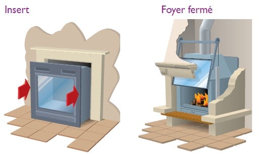

    Rebonjour à tous,
    Et oui, gourmand, je suis...
    Alors, le dernier qui est passé me dit :
    Prends un Godin 660125 (14Kw). C’est un modèle assez ancien (2010, 5 étoiles au label flamme verte). On creuse le mur de 2 cm. On utilise la sortie des fumées arrières. On fait venir l'air par l’extérieur.
    Ce Godin a l'avantage d'être quasi pile poil aux dimensions de mon foyer, mais quand je lis les différents sujets autour de ce modèle, j'ai l'impression qu'il n'est pas fait pas être totalement encastré, mais plutôt posé de façon à ce que les deux côtés soient à l'air libre. Pourtant "on" m'assure que c'est bien un insert destiné à être inséré dans un foyer d'une cheminée existante (avec l'avantage de pas de chambre de décompression en isloant le dessus de l'insert), et qu'il suffit de mettre de laine de roche derrière et sur les côtés pour que la chaleur rayonne par la vitre.
    Je ne sais que croire...
    Si certains ont déjà cet "insert" ou une expérience à partager, je suis preneur.

    Re : Personne ne trouve d'insert qui correspond à ma cheminée !
    et ces personnes ONT RAISON
    http://www.godin.fr/wp-content/uploa.../660125-D2.pdf
    derrière son appellation insert, ce Godin 660125 est à considéré comme un FOYER FERME, ou comme un poele.
    Il n'a qu'un seul paroi par lequel la chaleur est dissipé. De ce fait, il faut laisser de l'espace autour de cet appareil
    https://fr.cdn.v5.futura-sciences.co...685_9dd4e4.jpg
    ceci est un foyer fermé
    ton godin, c'est pareil, sauf que l'avaloir est applati
    on ne peut pas encastrer ces appareils au plus juste, parce qu'on empêche une circulation autour de ses parois pour évacuer la chaleur (et chauffer le séjour par la même occasion)
    https://fr.cdn.v5.futura-sciences.co...684_9dd4e4.jpg
    ceci est un insert
    entre les flammes et dehors, il y a 2 parois
    en fait, c'est un foyer fermé avec un carter autour, avec un habillage intégré
    de par son encombrement, de par sa forme cubique, il est fait pour glisser dans une cheminée sans devoir casser l'habillage. Il est donc plus compact qu'un foyer fermé, moins de surface de parois, moins de surface de dissipation. Pour compenser cela, on lui ajoute des ventilateurs pour pouvoir évacuer davantage de chaleur (qui sinon irait dans le conduit, parce que la chaleur de la flamme ne va pas t'attendre sagement dans l'appareil)
    ce modèle Godin N'EST PAS FAIT POUR TOI
    Tu peux déjà leur demander quelle est la différence entre un foyer fermé et un insert?
    Ensuite, tu peux leur demander pourquoi certains inserts ont une ventilation mécanique et pas celui ci?
    Puis sur ce modèle Godin 660125, entrant tout juste dans la cheminée, tu leur demandes comment fera la chaleur pour sortir dans le séjour?
    S'il y a de la place au-dessus de la face supérieure du poele et derrière le poele, et qu'ils répondent par "la chaleur du feu se dissipe par là, par une convection autour du poele, entrant sous le poele, passant par derrière, passant par dessus et ressort devant dans le séjour", alors tu leur demandes pourquoi dans la notice de l'appareil, le constructeur exige une distance de sécurité avec les matériaux combustibles de 40/50cm sur les côtés et arrière du poele? (page 2).
    Si le constructeur a demandé de laisser de l'espace sur les côtés, alors ça veut dire que ces faces latérales sont chaudes, et dissipent de la chaleur. Caler ces faces latérales contre la pierre de la cheminée, c'est empêcher le poele de dissiper une partie de sa chaleur.
    Maintenant, pourquoi foyer fermé ou insert? et une cheminée ouverte tout court
    Avec une cheminée ouverte. ans l'âtre, le bois brule et dégage de la chaleur. La chaleur monte....et monte dans la hotte, dans le conduit et va dehors
    Avec un foyer fermé (un poele avec un habillage à construire autour), on construit la cheminée autour. Et pour empêcher la chaleur d'aller dehors, on cloisonne le conduit et on met des grilles aération sur la hotte pour que la chaleur ressort dans le séjour
    Un insert
    Disons que tu as ce genre d'appartement
    https://www.domodeco.fr/wp-content/u...n-paris-02.jpg
    il faut glisser un appareil dans la cheminée
    http://i2.wp.com/www.casa-bio.com/wp...oyer-ferme.jpg
    si tu y mets un poele, un petit foyer fermé ou ton modèle Godin, alors tout l'air chaud ira dehors et il n'y a aucun chemin pour récupérer cet air chaud
    et il est hors de question de faire des trous dans la hotte pour que l'air chaud ressort dans le séjour, spécialement lorsque l'appartement appartient à belle-maman
    Et donc, dans ce genre de cas, on utilise un insert, avec sa double paroi, sa convection forcée qui aspire l'air froid du séjour par le bas, et recrache l'air chaud par le haut sur la face avant
    on le voit bien sur ces exemples
    https://www.sarl-hochet.fr/media/ima...15/big/271.jpg
    https://www.leroymerlin.fr/multimedi...t-ou-foyer.jpg
    Voilà
    Maintenant, tu dois pouvoir mieux comprendre les choses
