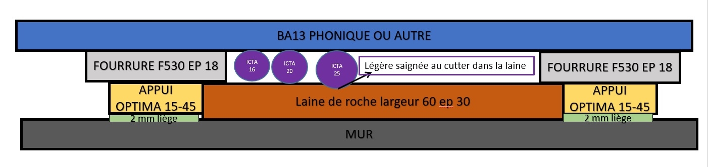

    En conclusion, je pense partir sur un mix du système numéro 2 pour les murs:
    rockwool alpharock 30mm, systeme optima avec appuis 15-45 vissés dans le mur, ba13 phonique, remplacé par du ba13 habito sur le mur ou j'aurais mes éléments haut de cuisine, et par du ba13 hydro dans la salle de bain
    Et le systeme 3) pour le plafond,
    Placo phonique rénomince sur profilé still MOB.
    Cela m’évite de dépenser une fortune en cavalier anti-vibratiles dans un système de fourrure ( et pas possible de mettre de mur a mur, la piece principale fera 4.2m*6m) et me permet de passer toutes mes gaines ICTA scotché au plafond, dans la lame d'air de 20mm sans comprimer l'isolant (quitte a faire une petite rainure dans le plafond pour les 5mm supplémentaires des ø25).
    Mes gaines ICTA passeraient donc dans le plafond, derrière l'isolant, en traversant par endroit les profilés still mob disqués juste a cet endroit là, et elles arriveraient ensuite au dessus des prises et interrupteur, et descendrais entre deux fourrure entre l'alpharock et le placo.

    Je pense que vu les épaisseurs dont tu disposes, les croisements rails/gaines seront autant de "trous" dans ton isolation phonique.
    Je crois que tu devrais reconsidérer tes problèmes de réseaux sous deux options :
    - faire des saignées dans les murs pour passer derrière l'isolant (c'est simple à faire, la complexité c'est de tracer les bons chemins).
    - utiliser des plinthes techniques pour passer devant le parement (courants faibles notamment).
    Ainsi tu pourrais revenir aux solution collées moins chères et plus efficaces en petites épaisseurs.
    Je pense qu'il faudra poser du femacel partout, sinon tu ne pourras rien accrocher aux murs (les chevilles placo vont littéralement trouer ton isolation phonique)

    J'ai déja pensé à cette solution (saignée non recouverte puis ba13 avec isolant déja collé dessus) mais j'ai beaucoup de murs porteurs et la norme pour les saignées m'a l'air assez contraignantes (espacement entre chaque, hauteurs, etc...)
    Quant au trous dans l'isolation, je pensais justement faire descendre mes gaines icta entre chaque fourrure, pour éviter de comprimer la laine (à la limite juste l'entailler legerement) selon le schéma suivant:
    Quant au fermacell j'avoue que je n'ai pas étudié la solution, maintenant que tu m'en parle c'est vrai qu'il faut que je vois si cela change beaucoup le montage.

    Citation Envoyé par sil20-94 Voir le message
    Pourquoi non recouvertes? Si tu fais des "bonnes" saignées avec du plâtre solide dedans, tu risques moins de faire une connerie. Pour la norme, oui, c'est contraignant, maintenant tu peux y palier en concevant ton installation électrique de façon à en limiter le nombre et la section (utilisation massive du 12V, boites de dérivation judicieusement placée, pourquoi pas du sans fil pour les inter....). Passage en "apparent" (mais derrière les meubles/appareils) dans les pièces à aménagement fixe (sdb, cuisine, coin buanderie...).
    D'ailleurs, j'imagine qu'une partie de l'installation est déjà en saignées du coup. Tu pourrais ne pas la refaire, juste ajouter quelques prises 220V et surtout des inter sans fil et prises 12V/réseau.
    Quant au trous dans l'isolation, je pensais justement faire descendre mes gaines icta entre chaque fourrure, pour éviter de comprimer la laine (à la limite juste l'entailler legerement) selon le schéma ...
    A priori, si il faut mettre un vide c'est de l'autre côté de l'isolant en phonique, A tout le moins ça serait mieux de remplir. Par contre mais où est le pare-vapeur??? tu parles d'entailler la laine mais si le PV est dessus, comment tu gères?
    En fait quand je parlais de "non recouvertes" je voulais dire dans le cas ou je mets l'isolant par dessus, vu que j'ai lu qu'il fallais prévoir de creuser plus profond que le diametre de la gaine pour pouvoir reboucher, je me dis, autant creuser juste a la profondeur de la gaine et ne pas reboucher (juste fixer la gaine avec du scotch ou des clous), vu que l'isolant ira par dessus
    je comptais remplacer a cet endroit par de l'adhesif genre vario tape, mais pour la plus grande partie, l'isolant sera sur des murs mitoyen aux voisins ou a la cage d'escalier donc pas d'ecart de temperature.
    Si tu fais ce qu'il y a sur ton schéma, le placo sera pas pire, c'est pas forcément une bonne idée de percer à l'aveugle si les gaines sont juste derrière... D'un autre côté, sans isolant derrière, le placo c'est "faiblard"...
    je comptais de toute facon faire un schéma de mes gaines et de leurs position pour savoir ou percer justement,
    après je vois que tu as l'air calé sur le sujet, si tu me dis que généralement on passe les gaines électriques derrière l'isolant coté mur et pas devant coté placo, je pourrais revoir ma solution ...

    Pour l’électricité, l'idée est de faire un seul trou dans une seule boite ( = une seule pièce ) et ensuite de distribuer l'ensemble des prises et autres connexions dans l'intérieur de la pièce par goulotte. Je parle de trou dan sla paroi "lourde", donc le BA / placo / fermacell.
    Les saignées dans la laine, c'est pas grave et ça compte pas.
