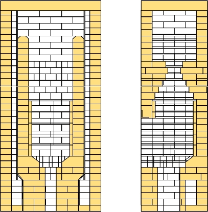

    Disposant d'un an de délai pour la construction de mon pdm, je bricole mes plans.
    Une remarque, Sketchup marche impeccablement sous Linux!
    Ma question du jour porte sur les trappes de visite et le cendrier.
    Je joins une image "empruntée" à Pyromasse (encore merci pour toutes les infos!).
    Je sais qu'un pdm est censé produire très peu de suie et de goudron mais j'aurais tout de même envie de rajouter des trappes de visite (ronds blancs sur l'image).
    Par ailleurs j'hésite sur l'accés au cendrier (rectangle blanc). Peut-on s'en passer sans problème? C'est vrai que cela simplifie un peu la construction.
    Juste deux questions idiotes pour aujourd'hui!

    @Bibip13 : bien sur il faut des trappes, elle doivent être derrières sur ta photo de pyromasse. le cendrier peut se vider par le haut, c'est plus une question de gout

    @ Bibip1313
    en effet, les trappes de visite peuvent être devant, sur le côté ou derrière suivant le parcours des fumées prévu (banc, cheminée, etc.).
    Pour ma part, j'ai fait une trappe sur le côté gauche du PDM et l'autre sur la façade à droite à cause du banc.
    Pour le cendrier (qui est en même temps la bouche d'air primaire), plus tu le fais bas, plus le chemin de l'air primaire sera long et donc plus l'air va se réchauffer avant d'atteindre le foyer.
    Je te conseille de prévoir ce cendrier et de laisser un espace suffisant pour que la cendre tombe facilement dans le trou, parce que à l'usage, même si il n'y a pas beaucoup de cendre, je regrette de ne pas avoir mieux pensé cette partie là.
    En effet, avant de remettre du bois, j'enlève la cendre en la poussant vers l'arrivée de l'AP, et comme je brule souvent des palettes, il y a des clous qui se coincent, je suis obligé d'y mettre les doigts, en tombant la cendre s'envole en faisant de la poussière, bref il va falloir que je façonne un cendrier adapté et que j'améliore le passage pour la prochaine saison.

    Merci à Troglofou et à Lutopiste pour leurs réponses! Je pars donc sur deux trappes et un cendrier accessible par le devant.
    J'ai repoussé la construction du pdm dans la maison au printemps 2010, par contre titillé par l'envie de casser des briques, je vais peut-être faire un "petit" pdm sans four dans mon atelier dans un mois! A voir...

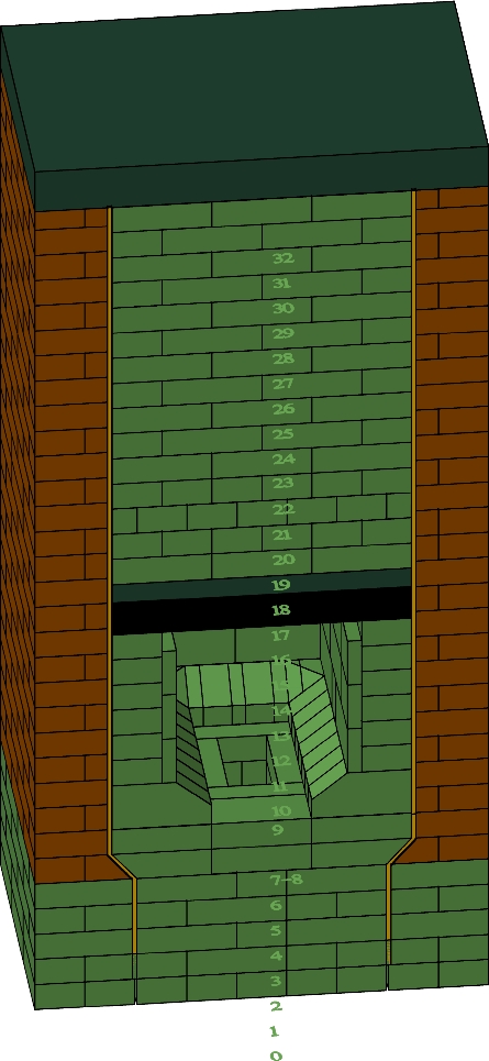

    donc j'ai fait un PDM d'après le modèle de boboleco (sauf qu'au lieu d'un conduit remontant à l'arrière j'ai rajouté 2 remontants de chaque côté)...pour ce qui est du résultat, je suis plutôt content, quand il faisait -10°c on faisait 2 flambées, depuis qu'on flirte avec les positifs, une seule suffit...
    La chaleur est VRAIMENT agréable ! Au niveau des mesures, en pleine flambée, dans la boîte à feu, il fait 800 °c, et au niveau de mon raccordement à la cheminée (t°c de la fumée), il fait 80°c ...
    Sinon, j'avais espéré j'avais espéré chauffer par l'intermédiaire d'un mur de refend (comme Tonia ?) ma salle de bain, mais ça ne suffit pas (tout juste le mur est tiède dans la SdeB)...donc j'envisage de percer la cloison !!!
    voilà j'espère que vous saurez faire bon usage de ces infos (si c'est possible !)
    J'envisage de modifier ce PDM (!) et sûrement d'en faire un autre un peu différent afin de pouvoir chauffer toute la maison comme ça (pour l'instant il y a un poele-insert classique en appoint)...
    bref je vais essayer de rattraper un peu le fil ...de ce fil...
