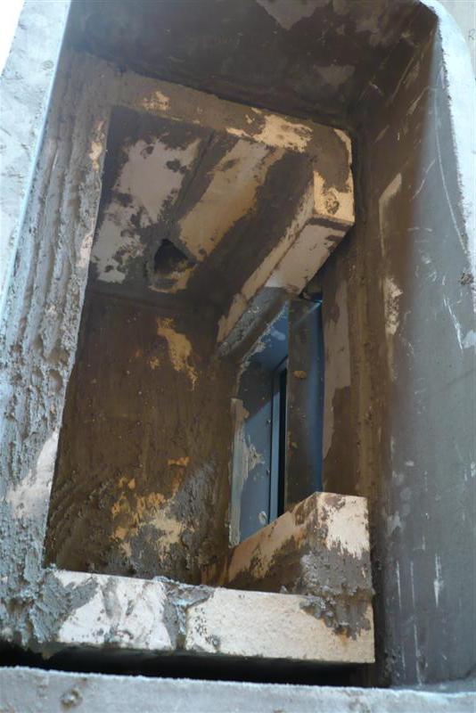

    Bonjour, sachant que je vais surement fabriquer ma porte et faire passer l'AS dans le double vitrage, est-il judicieux de faire ensuite passer cet air dans le 2 ou 3eme niveau de l'encorbellement (AS rechauffé) ?

    invite0db25409
    Re : Construction réaliste d'un poêle de masse
    @chataxe
    Ce serait par exemple comme cidessous : sur la partie droite on voir le coté interieur de l'encorbellement avec l'arrivée d'air : j'ai pas modifié la longueur des briques pour le schema.
  19. #7669

    invitef52cb229
    Citation Envoyé par caillou Voir le message
    Pour Jérôme, utiliser de la terre pour maçonner le coeur est posible pour peu que tu connaisses la composition de ta terre. L'absence de sable est primordiale. (Polar bear m'a donné quelques infos et je suis entrain de digérer tranquillement car l'ours ne fait pas dans la dentelle. Quand il balance les infos, c'est du lourd et complexe et il faut pouvoir lire et comprendre.) Après je pense qu'il faut que ça soit proche du comportement de tes briques.
    bonsoir,
    merci de l'attention,
    la terre utilisé est une terre réfractaire naturellement... c'est une poudre très très très fine... mouillée , malaxée, je peux l'étaler aisément en couche très fine...
    le poêle a avalé maintenant plusieurs centaines de kilos, subit deux tests de résistance (donc le dernier hier : 83 kilos brûlés en 24 heures ) et surtout c'était le principe de l'accord avec le propriétaire : tester des matériaux...
    tout ça se définit dans le cadre de recherche menées conjointement avec Lars et Franck...
    en bref, c'est les hivers qui vont passés qui vont valider ou non cette terre... donc on en reparle dans 1, 10, 50, 150 ans.....
    salutations amicales,
    jérôme
    ps : sur mon site, j'ai enfin pu mettre des dates pour justement visiter en février la maison et son poêle en isère... vous êtes les bienvenus...
