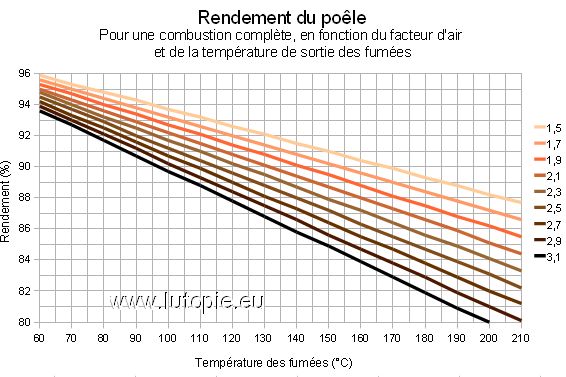

    Ma question : peut-on techniquement évaluer la température à l'intérieur de la deuxième chambre de combustion à partir de cette donnée? 400 degrés à cet endroit du conduit, est-ce beaucoup, normal ou pas assez?
    Pour être honnête, j'en sais trop rien...

    LutopiSTe
    Re : Construction réaliste d'un poêle de masse
    Salut
    pas plus de 150°C en sortie c'est déjà très bien
    tu ne peux pas avoir d'idée très précise de la qualité de la combustion avec les données dont tu disposes. va falloir la jouer au filling
    tu peux comparer avec un des derniers relevés de PB ou avec peterberg
    on peut voir sur ce graph que même avec un réglage trop généreux d'air (et sous réserve que la combustion soit de bonne qualité), à 150°C tu es au moins à 84% de rendement

    mais je suis un peu surpris par une partie de ta réponse : pourquoi est-ce le dernier thermomètre, celui avant le départ vertical des fumées, qui –– parce qu'il donne une mesure de 150 degrés –– doit me donner une indication de bon rendement? Une lecture plus élevée n'aurait-elle pas voulu dire simplement que je n'aurais pas eu suffisamment de masse pour récupérer la chaleur avant l'évacuation des fumées?
    plus la température en sortie est élevée et plus le rendement de chauffage diminue, parce que tu laisses de l'énergie s'échapper dehors.
    150°C c'est déjà très bien, ça signifie que tu récupère bien l'énergie libérée par la combustion du bois.
    Maintenant est-ce que la qualité de la combustion est juste bonne ou carrément excellente? on ne peut pas le dire à partir de tes relevés (mais on rentre là dans le pinaillage)
    qu'un feu de 15 kilos de bois qui suffit sur 24 heures dans une maison mal isolée doit forcément laisser penser que la combustion n'est pas trop mauvaise...
    ça me semble de bon sens
    Aussi, qu'est-ce que l'espèce de dépôt blanchâtre, dans la deuxième chambre de combustion et assez loin dans le conduit de fumée à contre-courant, qui devient ensuite noire comme de la suie au point le plus bas des fumées (justement à l'endroit du premier thermomètre) ? Ca existe de la suie blanche? Ou c'est de la suie qui crame?
    Le dépôt blanc c'est tout à fait normal, le noir est un peu plus inquiétant, démarres tu en TD?
    ça fait la même chose chez les autres?
    Moi, je pensais que c'est mon premier thermomètre, juste en bas du contre-courant, indiquant ici 400 degrés, qui pouvait me donner ou non une indication d'une double combustion. En effet, un feu sans air secondaire ne doit-il pas stagner autour de 600 degrés et une double combustion pousser jusqu'aux 1000 degrés?
    Enfin, je suis également surpris de voir, sur les graphiques, qu'une grande entrée d'oxygène peut être inversement proportionnelle à un bon rendement.... Je pensais, en regardant le gros bordel de flammes qui s'éclatent à chaque flambée, qu'un peu plus d'oxygène ne pouvait qu'ajouter au plaisir...
    c'est plus nuancé qu'on imagine au début (moi y compris), on peut avoir des températures très élevées en chambre secondaire sans pour autant avoir une combustion extra propre (et efficace). Mon graph montre le rendement en fonction de la température en sortie et du facteur d'air pour une combustion "complète" (>0.1% de CO en fait), on y constate qu'à qualité de combustion égale, on obtient un meilleur rendement en limitant l'apport d'air à son strict nécessaire. Mais si on apporte pas assez d'air, le rendement baisse parce qu'on a pas tout brulé (et en plus on encrasse, on pollue).
    A choisir, il faut sans doute mieux laisser un peu trop d'air.
