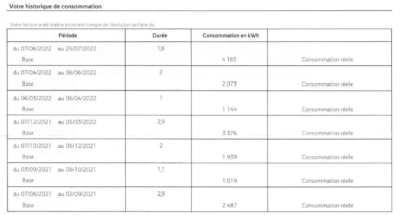

    J'attache à ce message une capture du scan de la facture présentant l'historique sur 1an.
    Je suis chez Eni.

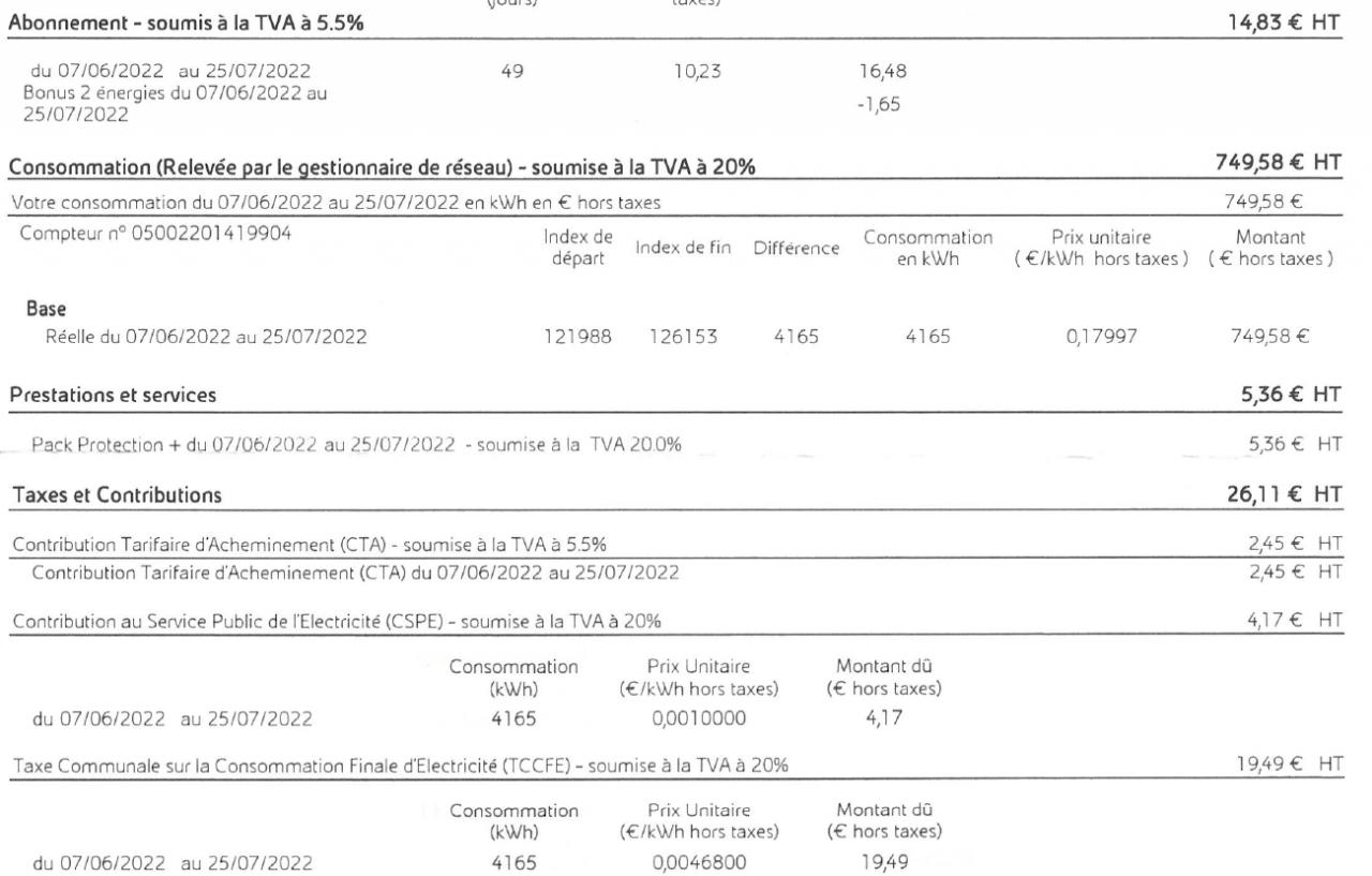

    J'attache tout de même le verso de la 1ere feuille de facture :

    C’est bizarre, là ou vous consommez le plus c’est en été!!!!!
    Pas de clim?

    Si on veut comparer une facture avec celle d'une année précédente il faut le faire selon le nombre de jour... Le total d'une facture de 50 jours ne se compare avec une facture précédente de 70 jours...
    Alors deux questions :
    Quel est ta consommation moyenne par jour en kWh sur ta dernière facture ?
    Quel était ta consommation moyenne par jour en kWh sur la facture de la même période pour l'année dernière ?
    Tes deux réponses devraient être formulées en kWh par jour afin que tous puissions mieux comparer et évaluer ton problème.
