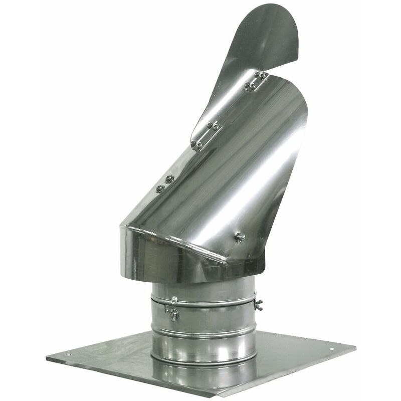

    Bjr, Et bien sur le vent n'est PAS constant !! Donc suivant les conditions,...ça chante ou pas....au gré...du vent !
    Il y a t il la possibilité de mettre une sortie" girouette"sur l'évacuation. ( s'oriente à l'inverse de la pression du vent).
    Ca resemblerait à cela, mais peut pivoter sur son axe vertical.https://cdn.manomano.com/images/imag.../3449086_1.jpg
