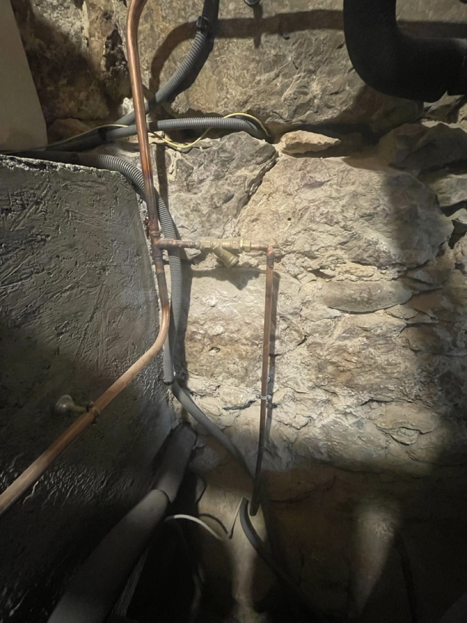

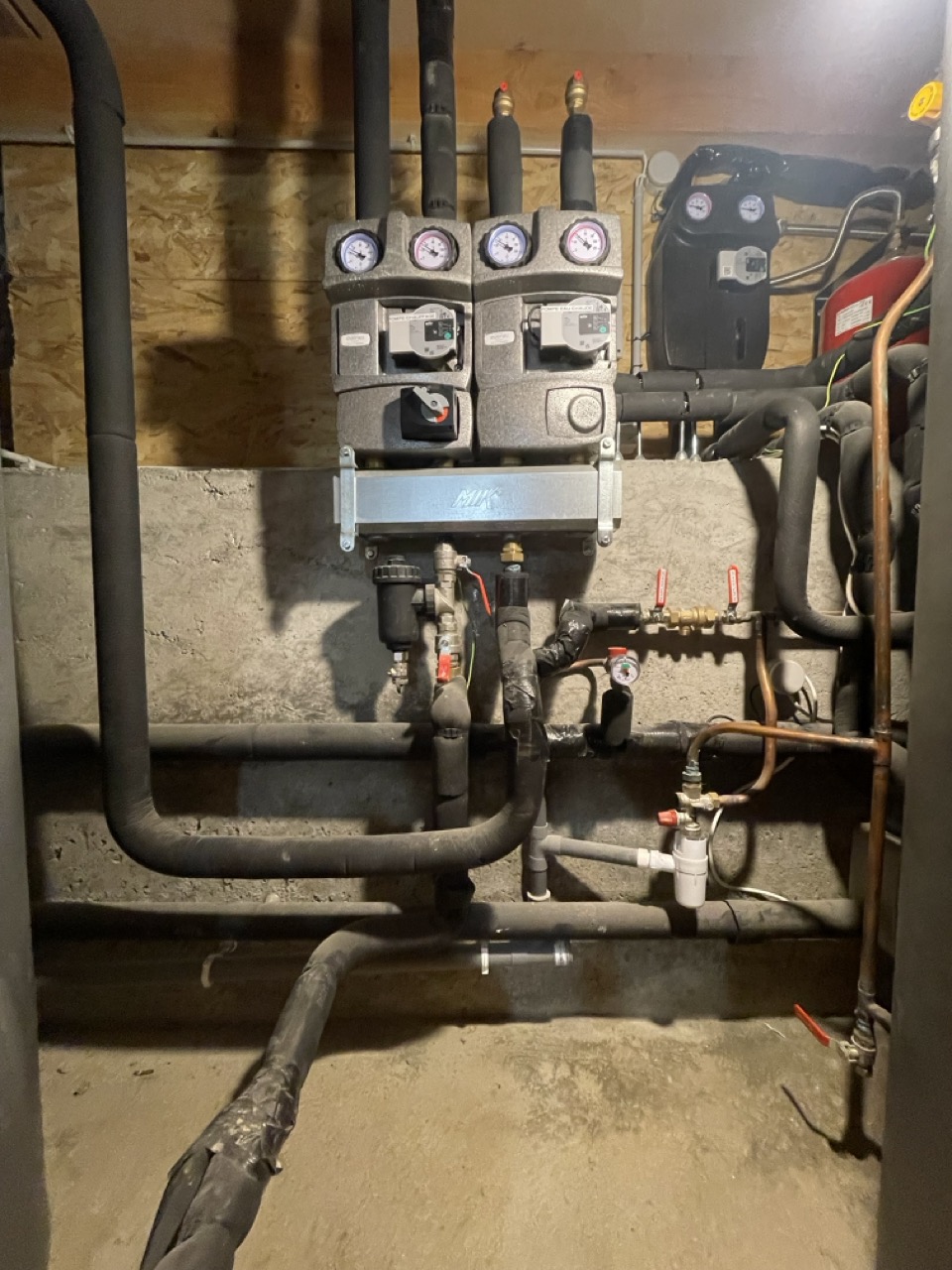

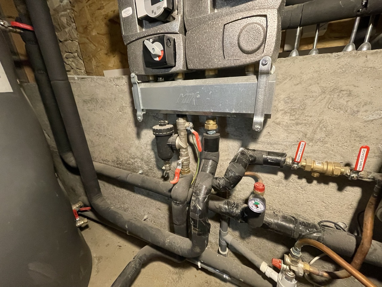

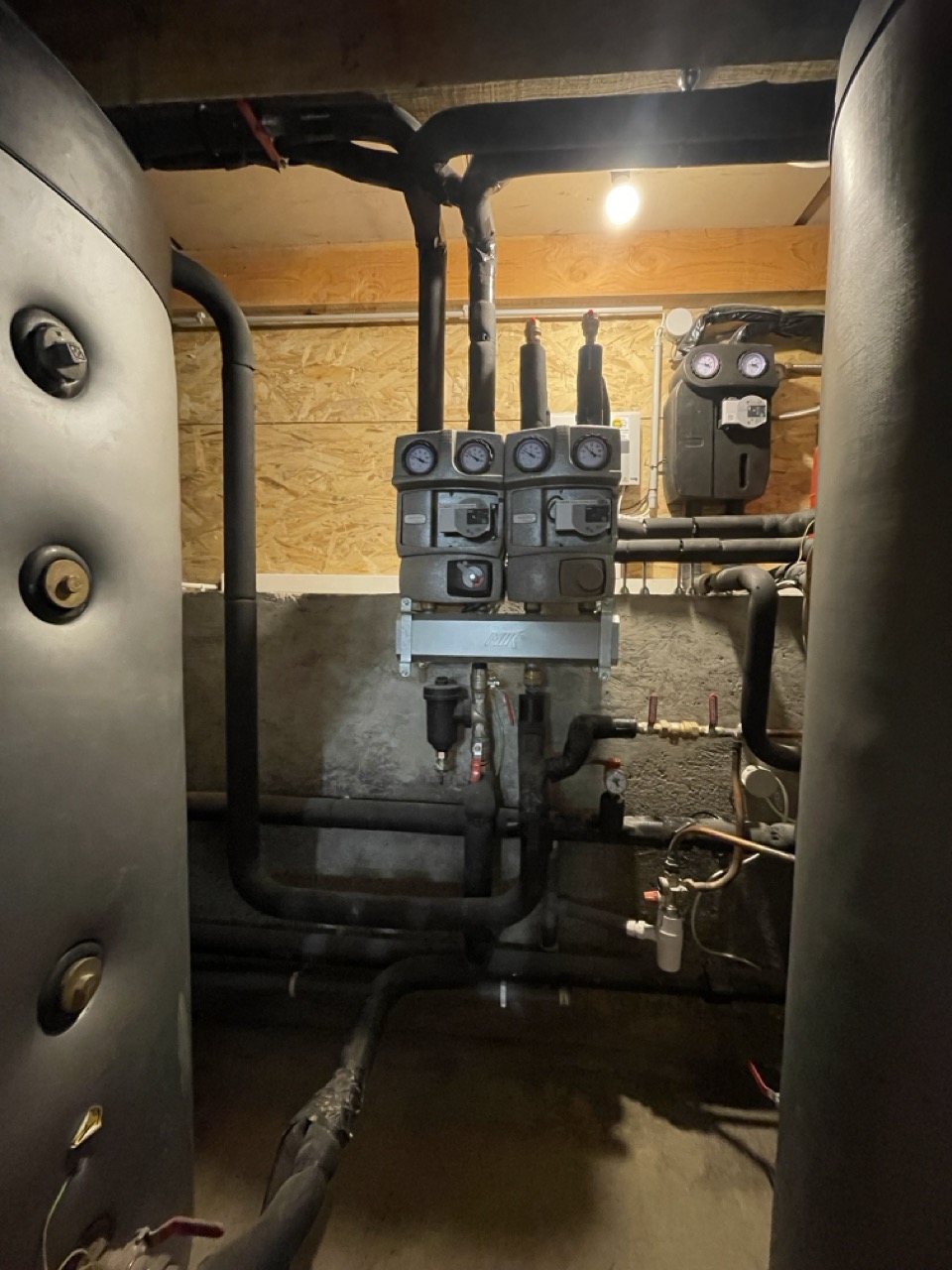

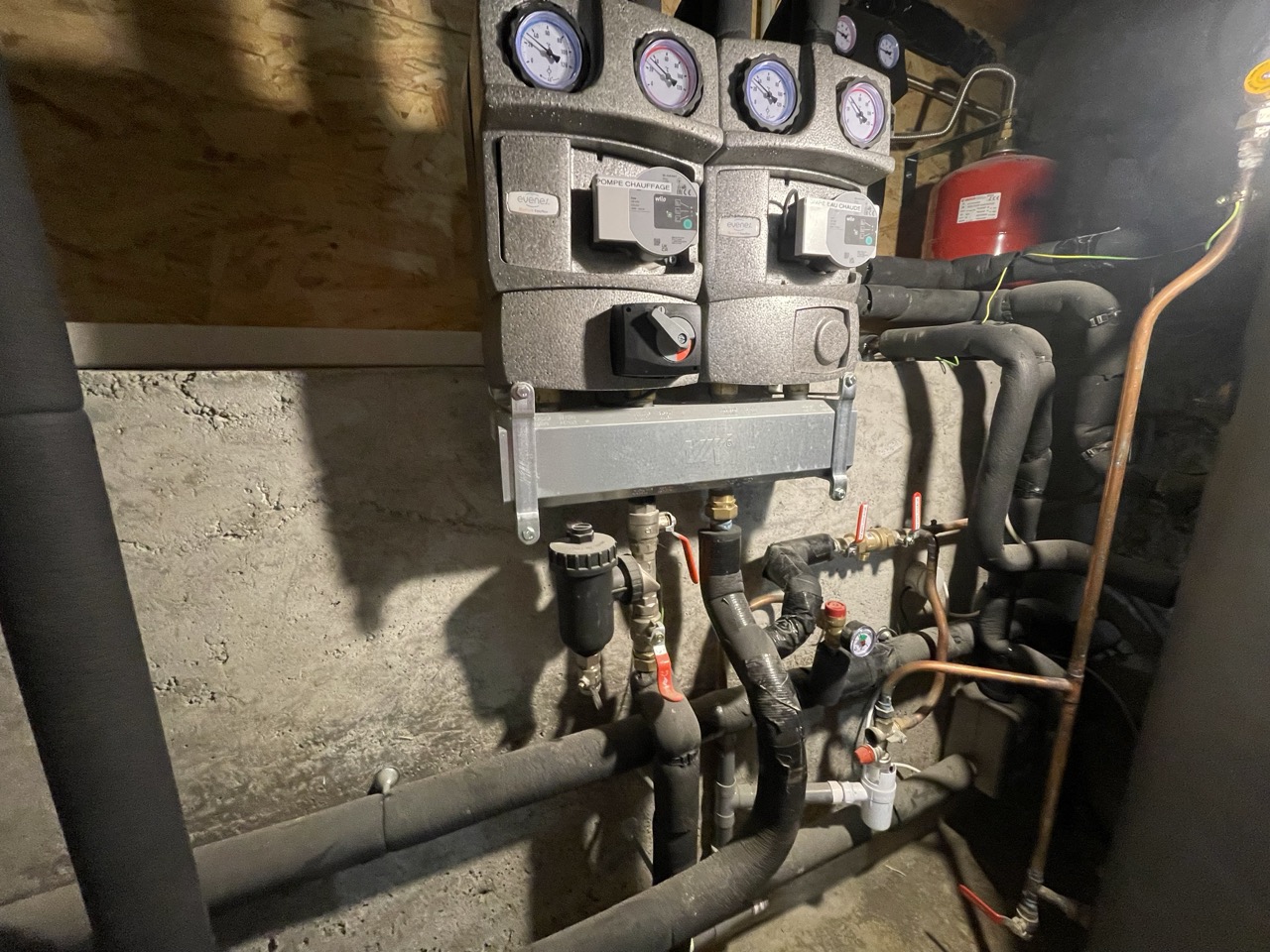

    "Il faudrait une photo du montage de la pompe de charge du ballon" : voici 4 vues du montage.Vue face.1.jpegVue face.2.jpegCôté ballon tampon.jpegCôté chauffe eau solaire.jpeg
    SK69202
    Re : Cuisinière bouilleur nordica termorosa
    S'il n'y a rien d'autre, le plan n'est pas conforme au réalisé.
    Les photos montrent 3 circulateurs identifiés, pompe chauffage, pompe eau chaude et pompe eau solaire, le plan indique un 4ème identifié "circulateur de charge du ballon". C'est lui que je voudrai voir.
    Nom : Capture d'écran 2025-12-02 115415.png
Affichages : 97
Taille : 321,6 Ko
    Il manque celle ci selon moi.

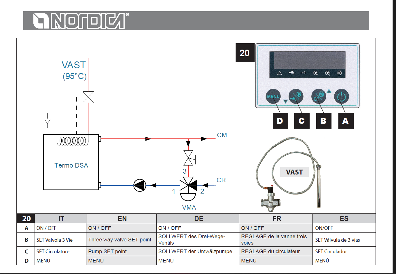

    Est-ce ceci ?
    Non, ça c'est la vanne "VAST", c'est pour le refroidissement d'urgence.
    Une photo du tube qui entre en bas de la cuisinière pour confirmer, mais le circulateur ne semble pas là.

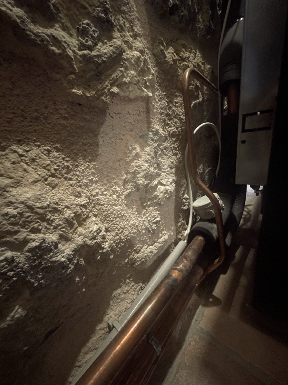

    Voici une photo de l'arrière de la cuisinière ; désolé, difficile de faire une vue très satisfaisante.
    Et aussi une de ce qui se sort de l'autre côté du mur, côté chaufferie.

    Vu, il n'y a pas de circulateur derrière la cuisinière.
    Donc, l'enquête continue, il faudrait voir et suivre la sortie de ces deux tubes lorsqu'ils débouchent dans le local où il y a les ballons.
    Une série de photos de la sortie et des accessoires (boitiers isolés ?) jusqu'à ce que l'on puisse faire le lien avec les photos déjà présentes.

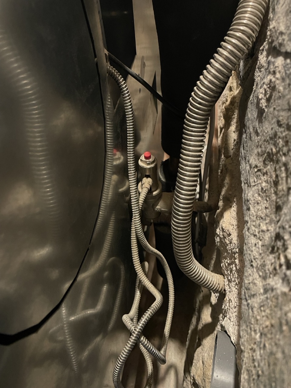

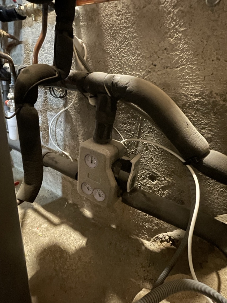

    Je pense que je l'ai trouvé ce circulateur...
    Nom : IMG_2633.jpeg
Affichages : 63
Taille : 321,4 Ko
    Oui, fin de la traque et des inquiétudes.

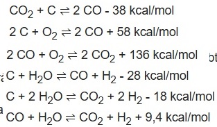

    La présence de flotte, ça va pas vraiment dans le bon sens pour produire de la chaleur......
    Nom : combustion bois.jpg
Affichages : 58
Taille : 29,5 Ko
