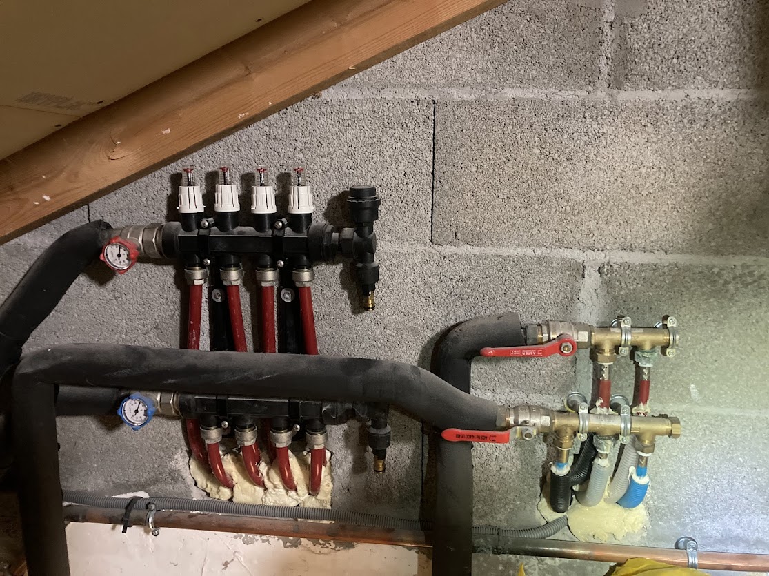

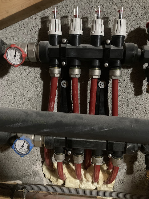

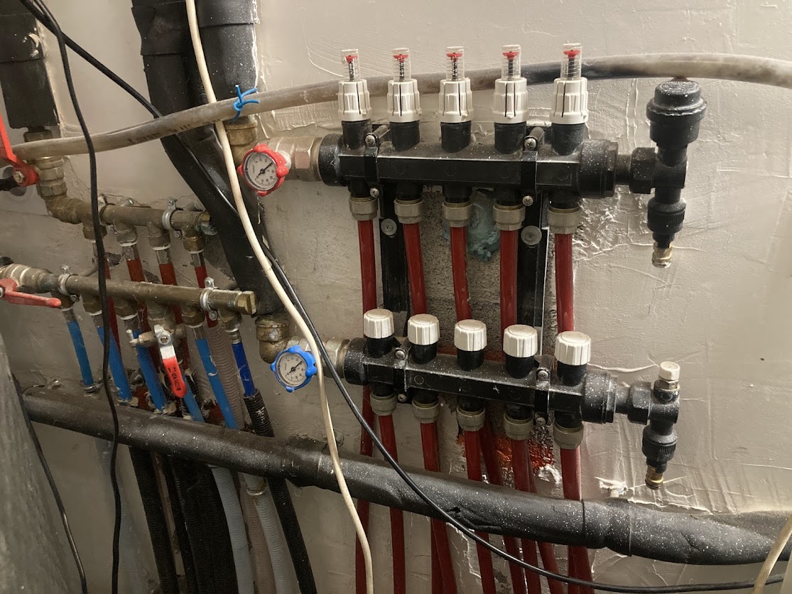

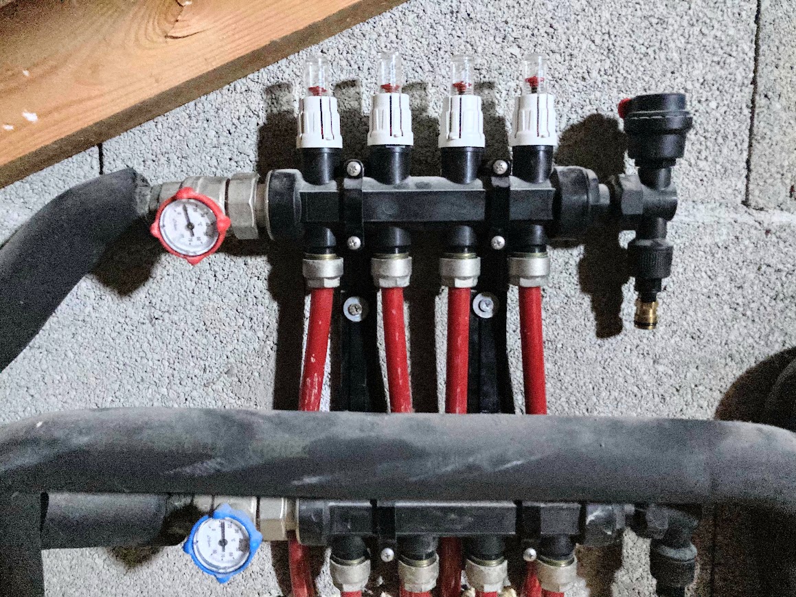

    image 3636 je ne sais pas si c'est l'étage ou le RDC on peut constater absence de débit ou débit très faible dans la seconde boucle en partant de la gauche.
    les indicateurs de débits sont avec une valeur similaire en haut et en bas ?
    image 3638 je ne peux pas lire les débits.

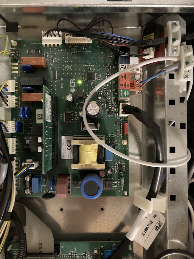

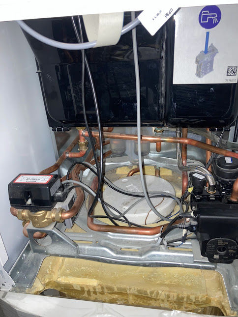

    il faudrait une photo générale sortie de chaudière pour identifier si il y a des modules hydrauliques pour gérer l'étage et le rdc (suivre les conduites départ et retour chaudière).
    il y a une régulation ?

    Les debimentres sont de 0 à 5 etage et RDC, avec 0 en haut (donc si je ne me trompe pas plutot débit bien plus fort sur seconde boucle en partant de la gauche --> Etage dans ce cas là; malheuresement des étiquettes n'on pas été rajoutées...)
    j'ai rajouté des photos de l'installation étage et RDC avec une image derrière la chaudière.
    Il y a bien une régulation, avec sonde exterieure, en effet.

    photo RDC2 il y a sur le retour (bleu) un petit purgeur manuel blanc on dévisse ca doit couler, on revisse si c'est de l'eau.
    30 cm plus haut le départ (rouge) il y a un purgeur auto il faut s'assurer que le bouchon rouge est toujours ouvert jamais fermé.
    étage il doit y avoir la même chose faire une purge pour s'assurer qu'il n'y a pas d'air.
    et s'assurer le bouchon rouge reste toujours ouvert.
    si cela pisse en permanence de l'eau à travers ce bouchon rouge ==>purgeur HS.
    mais ici soit il y a de l'air, soit le circulateur départ chauffage étage est OFF, soit il y a une vanne .
    les photos ne me permettent pas de savoir ce qu'il part à l'étage vous devez donc suivre le départ et le retour étage jusqu'à la chaudière identifier ce qu'il y a comme équipement sur cette boucle un circulateur ? une vanne pilotée ? etc...
    et faire photo éventuellement.
    un circulateur ? mettre un tournevis dessus et le manche contre l'oreille ca tourne ou pas ?
    étage lorsque ca tourne boucle 2 le retour est il moins froid que les autres retours ? toucher avec la main les tubes tous les tubes ! pour vous faire une idée.
    il manque la référence et modèle de régul etc...

    bonjour il faut des références du matos sans ca difficile de vous aider, étiquettes etc...
    pour vous il y a un seul circulateur dans l'installation de chauffage c'est à dire dans la chaudière ou il y en a 2 ?

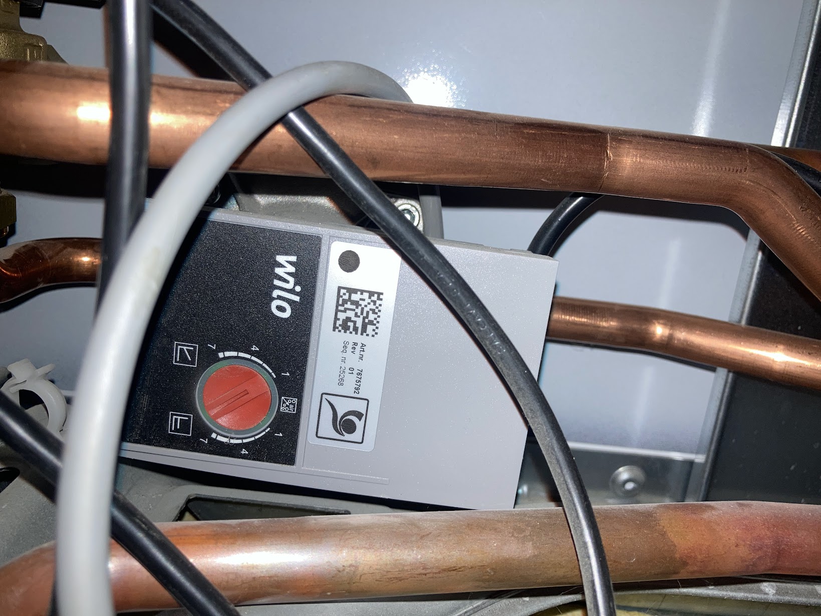

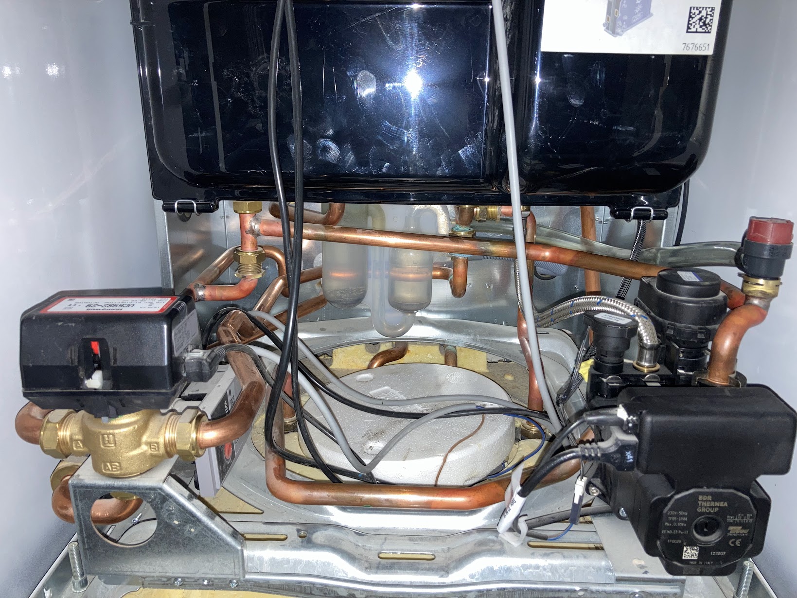

    j'ai pris des photos de ces 2 éléments, Honewyweel et WILO, je ne connais pas leur role.
    Re : Anti Cycle sur De Dietrich AGC25
    Citation Envoyé par ouioui Voir le message
    wilo c'est une pompe ou un circulateur, honey c'est un moteur de V3V.
    en indiquant sur la feuille le circulateur un bloc avec deux orifices entrée et sortie.
    V3V il y a 3 orifices
    prenez une feuille et avec le départ et retour chaudière établissez le circuit hydraulique départ rdc et départ étage.

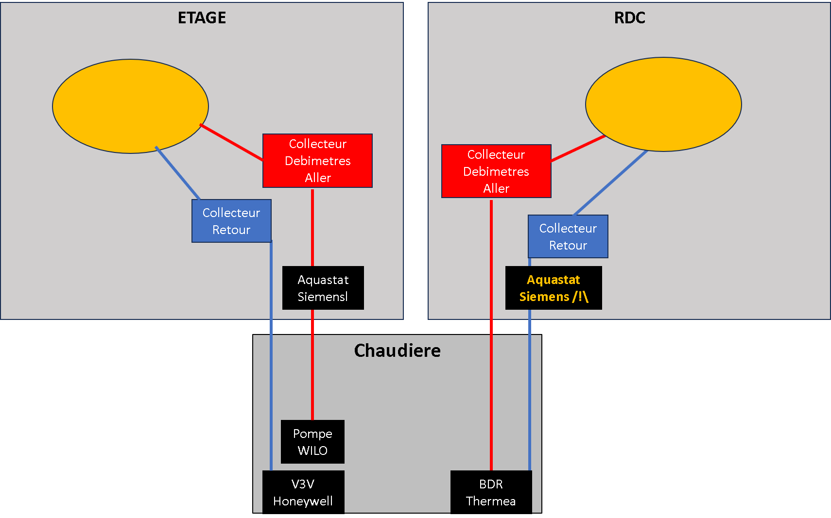

    Merci pour vos reponses. Pour dessiner le schema, cela va me prendre du temps, et j'en dispose pas de beaucoup en ce moment.... et que l'espace est exigu et l'enchevêtrement des tuyaux, considérable. Je rajoute une vue d'ensemble de l'intérieur de la chaudière, qui alimente, comme je disais, le RDC et l'étage ainsi qu'un ballon d'eau chaude.
    Ce que j'ai pu par contre remarquer ce matin c'est que , si le dispositif Siemens qui va au etage est bien monté sur le tuyau chaud, de départ, au RDC ils est monté sur le retour! Les 2 sont réglés sur 55°C.
    Pas de vannes fermées, circulateurs fonctionnels selon moi car les débitmetres montres les foltteurs bouger quand chaudiere en fonction et sur 0 quand chaudière arretée.
    Sécurité de surchauffe? Je ne sais pas quoi chercher dans ce cas.... EDIT: ce'st exactement les SIEMENS!!! comment je vérifie s'ils sont OK?
    Je vais revenir avec le schema.

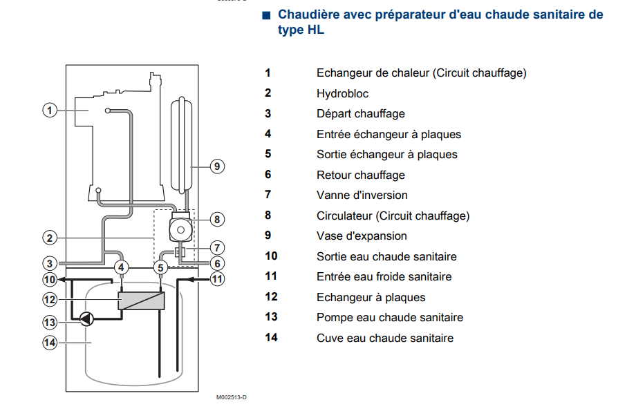

    bonjour faire le schéma en sortant de la chaudière tube n°3 et tube n°6, voir page 15/136 image du bas avec le ballon
    https://www.jeanpaulguy.fr/notice/No...et%20AGC35.pdf

    non le 3 uniquement ne mène pas à l'étage.
    il faut le schéma hydraulique en partant du tube retour et départ chauffage de la chaudière tube c'est un trait, si vous voyez un bloc entre vous indiquez un carré une pompe ? aussi un bloc une v3v il y a 3 orifices etc...
    sans schéma de votre installation hydraulique en sortie de chaudière je ne peux pas vous aider car les photos ne sont pas assez exhaustives.

    bonsoir il manque les numéros (ou départ retour) sur les tubes de la chaudière, et cela me permet de dire :
    je ne suis pas d'accord sur votre schéma j'ai bien indiqué le schéma en sortie de la chaudière celle ci à un départ et un retour en aucun cas doit apparaitre les équipements interne à la chaudière.
    ces équipements sont dans la documentation.
    vous devez représenter les équipement externe à la chaudière les collecteurs les PC les différents modules vu sur les photos qui sont absents de votre schéma.

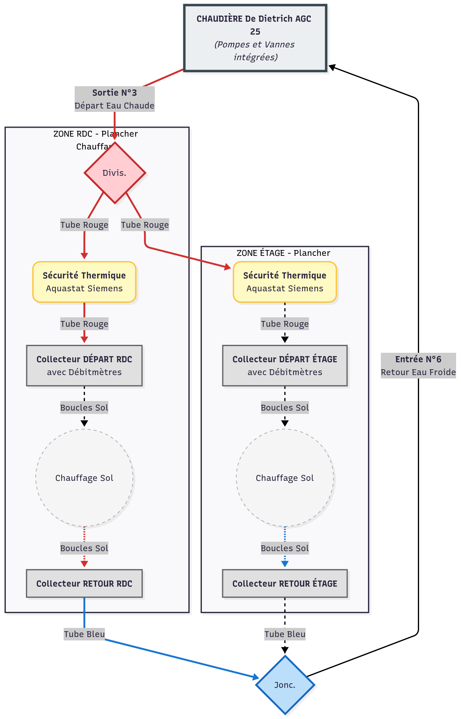

    Nom : Mermaid Chart - Create complex, visual diagrams with text.-2025-12-03-165806.png

    nouveau essai

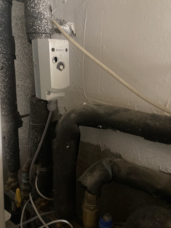

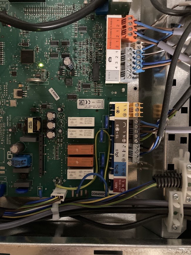

    ca progresse référence exacte du module siemens c'est lui le fautif ou le dispositif qui le commande.

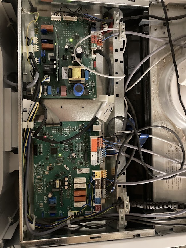

    établir le câblage de ce module il est relié à quoi ?

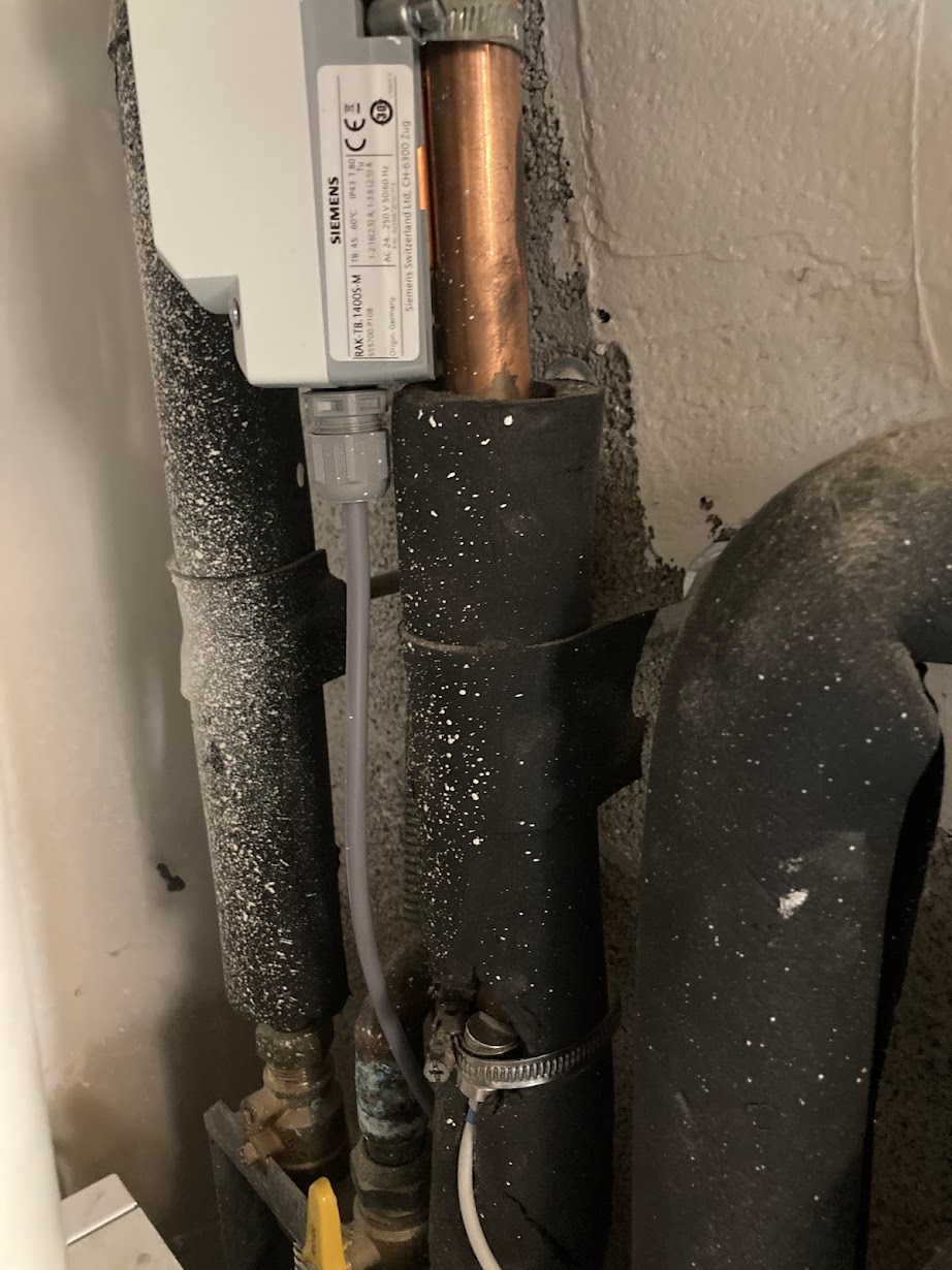

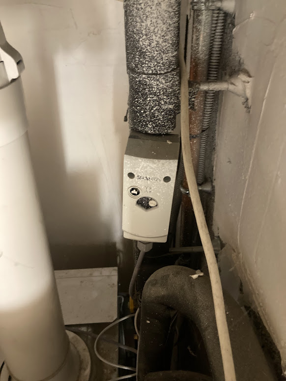

    - l'aquastat c'est un SIEMENS RAK-TB.14005-M
    - celui du etage est montée sur le tuyau aller et en dessous de lui on voir un autre capteur fixé sur le tuyau, et dont le fil va dans la chaudière
    Pièce jointe 514500
    - l'aquastat du RDC est monté, au contraire, sur le tuyau de retour (ce qui me perturbe beaucoup...) et je ne vois pas de capteur comme pour l'étage.
    - pour les cablages... ils entrent dans la chaudière, le RDC va coté droite (vers le SCU?), l'étage va vers le coté gauche (PCU?)

    bonjour la pièce jointe est non visible, donc les deux aquastats en série sont donc envoyés vers la chaudière.
    https://hit.sbt.siemens.com/RWD/App/...EY=S55700-P108
    c'est un aquastat ca retourne juste une information ON/OFF de température (contact sec).
    il y a donc un contrôle à faire au multimètre si l'aquastat est OK ou NOK.
    néanmoins le schéma hydraulique est NOK en effet si le départ chauffage chaudière permet d'alimenter à la fois l'étage et le RDC alors votre schéma est incorrect car il ne permettrait pas de couper une boucle si T° excessive (détection par l'aquastat).
    c'est quoi divis sur le schema ?
    comprenez vous quand j'indique que le schéma est incorrect ?
    dans l'attente du schéma corrigé...
    ouioui
    Voici le schema simplifiée au max pour que je ne me trompe pas.
    L'image du message précédent est ci-dessous, elle montre en dessous du Siemens un 2eme petit capteur fixé sur le tuyau:
    ok donc la documentation ne me permet pas de comprendre si il y a 2 ou 4 orifices sur la chaudière pour le chauffage...
    néanmoins il y a donc 2 pompes...
    le dernier schéma montre 4 orifices sur la chaudière et non plus 2.
    il y a deux thermostats de sécurité, sur la documentation pareil ce n'est pas clair...
    il faut identifier où sont branchés les deux thermostats de sécurités étg et rdc (faire une photo de chaque bornier) pour identifier si c'est la carte PCU et ou SCU.
    vérifier que les deux thermostats sont identiques en référence, même cablage NF ou NO.
    couper le disjoncteur de la chaudière si vous avez une crainte.
    une fois identifié les deux thermostats et le branchement sur les borniers, si on n'a pas de multimètre on peut alors faire un croisement pour test et aussi vérifier et identifier si c'est un montage sur le thermostat NF contacts 11 - 12 ou NO 11- 13 ?
    ensuite on fait un test de croisement des thermostats pour vérifier que les pompes et l’électronique de l'étage est OK.
    si le croisement permet de relancer l'étage alors c'est un dysfonctionnement du thermostat de sécurité uniquement.
    on remet le disjoncteur lorsque le croisement a été fait.
    sinon on a du mal à voir les 4 orifices chauffages sur la chaudière, effectivement le thermostat de sécurité doit être sur le départ chauffage.
    néanmoins il y a une régulation où tout est paramétrée.
    arrivez vous à voir si c'est le wilo pour le RDC ou l'étage et donc le circulateur noir de droite pour l'étage ou rdc ?

    Alors voici le schema rémaniée, la chaudiere a bien 2 sorties et 2 entrée
    Pour revalider les symptomes: le circuit de l'étage ne semble pas chauffer alors que l'eau circule dans les débitmetres du collecteur étage. J'ajoute comme symptome que la fois précédente que j'avais fit ce type de manipe, en demandnat une température de consigne élevée à l'étage pour forcer le chauffage (26°C) c'est le plancher du bas qui est deveneu vraiment trop chaud et j'ai arreté completement la chaudiere car elle semblait bien s'emballer...
    Pièce jointe 514601
    j'ai baissé la température de consigne du Rdc et augmenté celle de l'étage: j'entends un cliquement de vlidation de consigne, le WILO se mets en marche et la vanne Honeywell a ouvert le levier de circulation vers l'étage. Les debimetres montrent que de l'eau circule. Par contre, en sortie de WILO le tuyau reste froid.
    J'ai ouvert la chaudiere et pris en photos les cartes:
    Vue Globale
    Carte Rdc
    Carte ETage
    Apres 40 minutes, la température au collecteur étage est passée de 10 à 15°C. Sur des tests bien plongs (1 journée) la température debimetre étage ne dépassit pas 20°C.

    J'arrete la manipe car la chudiere se mets en Anti-cycle et je change la cosigne avec température éleve au RdC. La vanne 3 voies honeywell se ferme bien, le wilo s'arrete.
    Cette fois le tuyau aller vers la boucle RdC est bien chaud,contrairement à celui de l boucle étage, lors de l manipe précédente.
