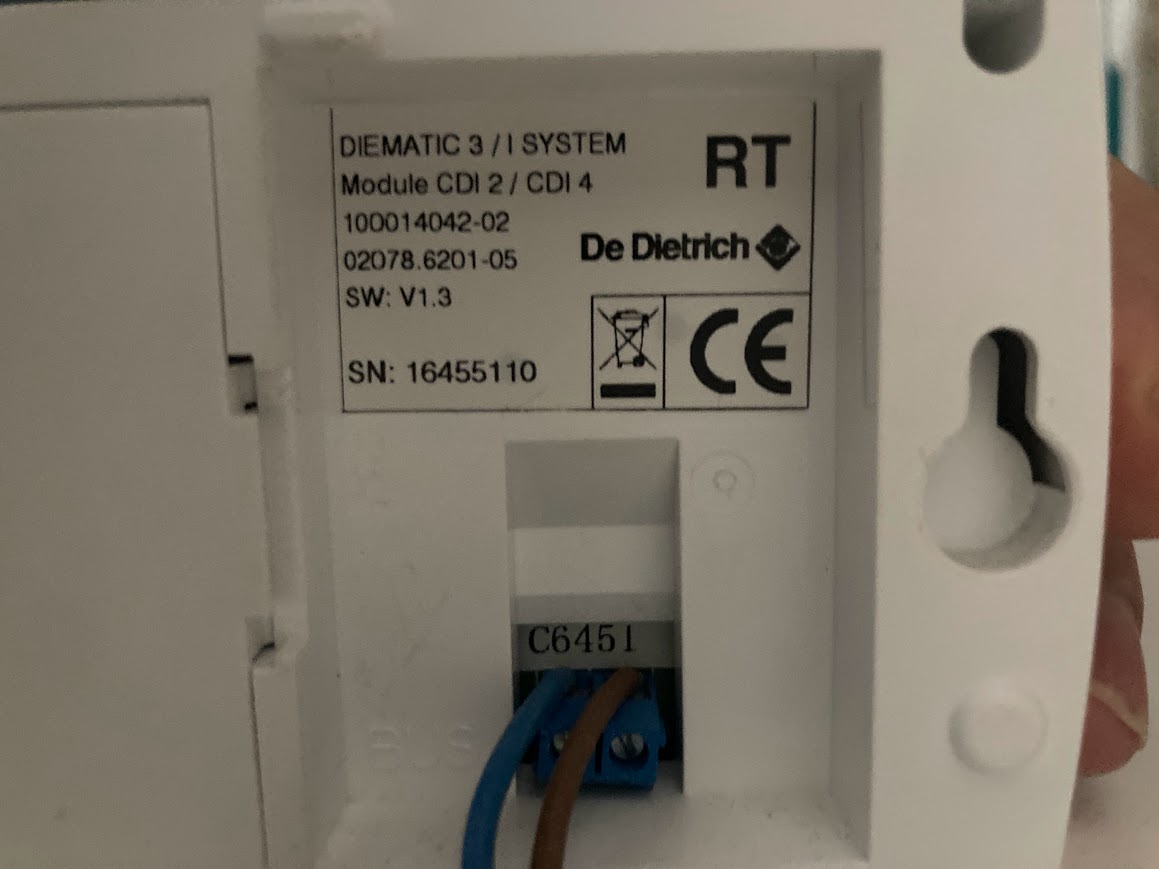

    quel est le modèle exact de la régulation et avez vous la documentation spécifique détaillée ?

    Pour la regulation, il faut que je cherche dans les papiers de la maison...je ne sais pas.

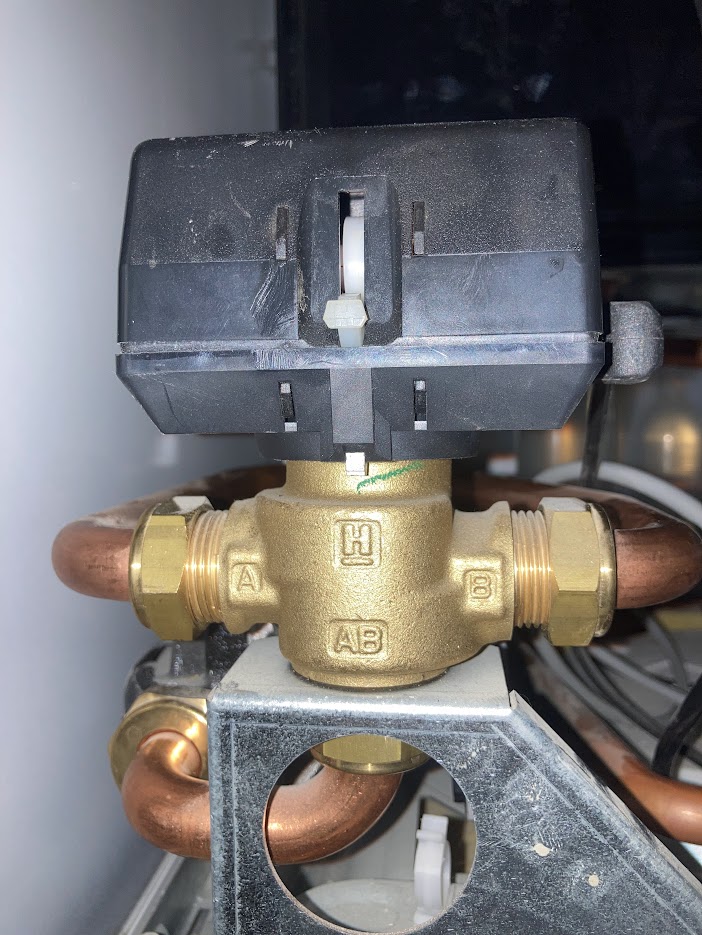

    Pour repondre à la question sur la vanne 3 voies pour étage, le depart se fait sur AB et retour sur A
    AB = voie commune = doit correspondre au départ vers le PC ==> Ok
    A = voie directe = doit correspondre au flux chaud venant de la chaudière ==> KO, pas bon dans ton cas
    B = by pass = doit correspondre à une dérivation du flux "froid" revenant du PC afin d'être mélanger au flux chaud venant de A et ainsi faire baisser la température du flux partant en AB
    Je persiste à penser que ton branchement n'est pas bon.
    Voir où est l'erreur. Au niveau de la V3V ? En amont ?

    bonjour mis à part le thermostat mal placé qui est un léger détail.
    avant ca marchait pourquoi pensez que la panne est la sur un mauvais branchement dans la chaudière ?
    Martin695
    Re : Anti Cycle sur De Dietrich AGC25
    Bonjour racard,
    Je me méfie des "avant çà marchait". On ne connaît pas l'historique des interventions et donc on ne peut pas exclure un mauvais rebranchement.
    Il y a plusieurs "indices" qui me font penser à un mauvais branchement :
    * température retour supérieure à température départ !?!
    * flux au niveau de la V3V pas bon : A doit correspondre au flux chaud venant de la chaudière (principe d'une vanne mélangeuse), pas au retour comme l'indique ouioui.
    Si la vanne était montée en décharge inversée, on aurait AB = retour chaudière, pas départ PC.

    bonjour martin
    il n'y a que l'étage qui est sur une vanne 3 V de mélange.
    AB et la sortie recevant A ou B 0 ou 100% (ou l'inverse) donc AB est le mélange et c'est bien ce départ chauffage qui reste froid.
    B est le primaire qui reste très chaud (sous entendu avec le lien de la régulation).
    le B c'est aussi le départ chauffage du RDC le retour chauffage sera géré par la pompe BDRTHERMA.
    il n'y a donc pas d'erreur de cablage mis à part un thermostat de sécurité mal placé il doit toujours être sur le départ.
    il y a donc une anomalie sur la pilotage de la vanne 3 V.
    c'est peut être un paramètre incorrect dans le réglage de la régulation ou alors c'est une panne réelle.
    le RDC c'est du ON/OFF avec la pompe et aussi via la température gérée par la régulation.
    pour moi il faut rentrer dans les entrailles de la régulation je pense à 80% que c'est un paramètre incorrect.

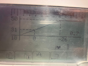

    J'étais absent, j'ai reussi à entrer dans les menus systeme de la chaudiere, voici les captures d'ecran de la régulation

    bonjour il faut la référence de la régulation pour éventuellement trouver une documentation car visiblement la vanne 3 v est fermée pour un chauffage.
    et l'accès aux paramètres en chauffage loi d'eau etc...
    référence régulation module mural et module sur la chaudière.

    pour les boitiesr de commande c'est des Diematic Isytem,
    AD254
    Pour les lois d'eau:
    Dois-je rechercher autre chose comme info?

    lisez la notice et le guide sav que j'ai posté, ca correspond au boitier mural filaire ?
    une photo de moins prés pour voir la console sur la chaudière.
    je croyais que c'etait le boitier mural.
    une photo du boitier mural situé sur le mur du salon

    Il suffit de déboiter le moteur de vanne 3 voies et d'observer si la température de dépard varie.
    Au pire tu repousse le piston et tu observe ce qui se passe, chaud ou froid.

    Vous aviez tous les 2 raison, c'était la vnne 3 voies: j'ai déboité le moteur et degrippé le piston et tout est rentré dans l'ordre: tuyau AB (aller vers étge) devenu chaud, thermometre aller montrant , finalement, une température plus élevée que celui de retour... Comme signe sur la vanne, la position moue du levier ue je prennais pour correcte, a disparu: maintenant le levier est en position rigide sot basse (circuit erdc) soit rigide haute (pour le circuit étage).

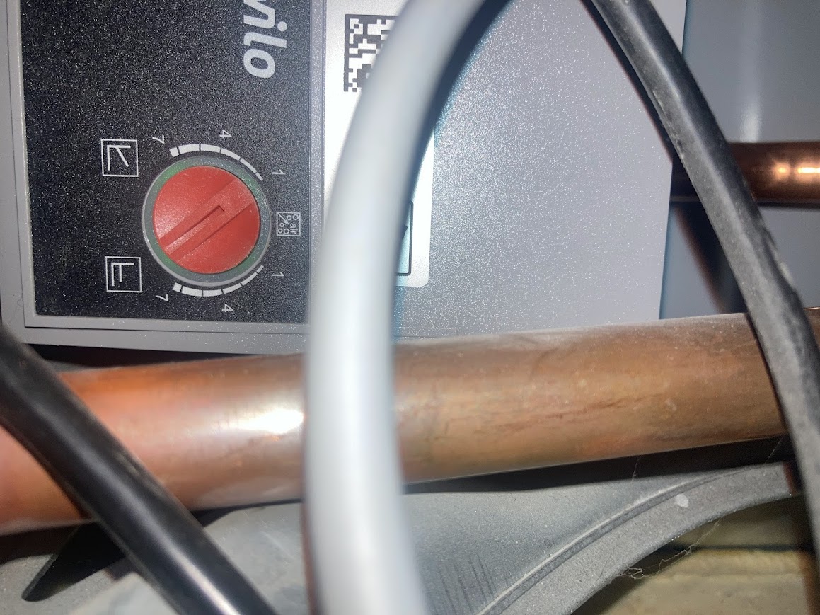

    A part le aquastat Siemens mal monté pour le RDC, je me demande seulement si la position du bouton rouge du WILO est correcte pour 2 circuits plnchers chauffants, soit radiateur, aucun.
    Nom : Wilo.jpg
Affichages : 207
Taille : 249,8 Ko
    Encore merci à tous et passez de très belles fêtes
