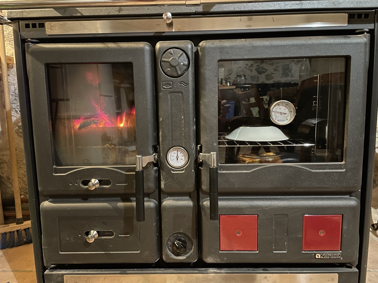

    Je me permets de rebondir sur ce sujet.
    Je possède la même cuisinière et je suis en phase d’apprentissage. Mon installation est ok je pense : arrivée d’air extérieur, conduit isolé, 2 coudes de 45°.
    Mon bois est sec et bien fendu. Je pense avoir une bonne combustion : la vitre de la chambre de combustion reste propre, je n’ai pas de rejet de fumées quand j’ouvre la porte il y a un peu de dépôts dans la chambre de combustion mais rien de catastrophique - normal je pense pour une cuisinière avec un bouilleur. Mais impossible de monter la température du conduit de fumée au-dessus de 120°. En fait en régime standard, la température se cale systématiquement entre 50 et 100°. C’est beaucoup trop peu non ?
    Qu’est-ce qui cloche ? Je ne charge pas assez ? Pour info, je suis les recommandations de La Nordica pour les réglages : je ferme l’arrivée d’air du tiroir de cendres, je laisse ouvert au-dessus de la fenêtre, et je règle l’arrivée d’air arrière sur 3. Est-ce que je dois augmenter l’afflux d’air ?

    Salut, il faut laisser ouvert le tiroir des cendres. Chez nous en gros 5mm, et tirer la tringle au dessus du four une fois en température. Ah tu une bonne arrivée d'air arrière? C'était mon second soucis après le conduit qui était pas top. Pour info nous avec une bonne charge "standard" on monte le conduit a 30cm au dessus du départ aux alentour de 150/160° mais il faut aussi du bois assez fin. Comme expliquer dans le post genre 8cm max de section et ça a également bien changer

    Re : Cuisinière bouilleur nordica termorosa
    Ok merci. Oui j’ai une arrivée d’air extérieur mais elle tombe juste sous la cuisinière, sous le tiroir…
    Je crois que je ne charge pas assez - j’allume avec du petit bois puis je mets 2-3 morceaux de bois autour de 8cm. Je vais essayer de charger plus dans les jours qui viennent. Faut dire qu’il ne fait pas encore très froid, donc j’ai surtout fait de petits feux juste pour faire de l’ECS.
    Je vais continuer à expérimenter.
    Bonjour. Elle est située sur l’arrière, je pense que c’est ok : le tiroir ne touche pas le sol et l’air peut circuler.
    Je ne vais pas trop me prendre la tête avec ce thermomètre (il déconne peut-être) : l’intérieur de la cuisinière est propre, les fumées sont transparentes, c’est l’essentiel je pense. Mais j’aimerais bien parvenir à faire monter la température du four au-dessus de 150. Je crois qu’il y a une bonne courbe d’apprentissage !
    Sais-tu à quoi servent ces 2 plaques ? Je les ai trouvées dans le tiroir, et aucune info dessus dans le mode d’emploi (qui pourrait être plus détaillé).
    PS j’ai lu ton autre post et j’ai remarqué que tes tuyaux de conduit étaient emboités à l’envers, c’est pour ça qu’il y a des coulures : il faut mettre les raccords plus larges en-dessous comme ça les coulures se font à l’intérieur du conduit. IMG_4819.jpeg
    Salut, les deux plaques ont du tomber a la livraison. Elles vont de chaque coté du foyer pour guider les cendres vers le cendrier. Entre les parties "dentelés" et le fond de foyer qui monte ou descend. Pour le four en mode chauffage on tourne a 250 voir 300°. Quand tu allume et met le reglage sur 5 la plaque pour l'air a l'arriere s'ouvre bien? Nous par manque d'air elle ne bougeait pas.
    Ok merci, j’ai posé les plaques comme ça : c’est ok ?
    Et voici l’ouverture de la plaque arrière sur 5, ça a l’air bon non ?
    J’ai pu monter le four à 200 hier matin, je pense qu’il faisait trop doux dehors les jours précédents. Il y a peut-être aussi le rodage de la machine… enfin ça se met en place.
    Merci !
    Evidence68
    salut, non les tôles doivent être sous le "support" de bois et venir guider les cendres dans le cendrier. je vais essayer de faire une photo demain

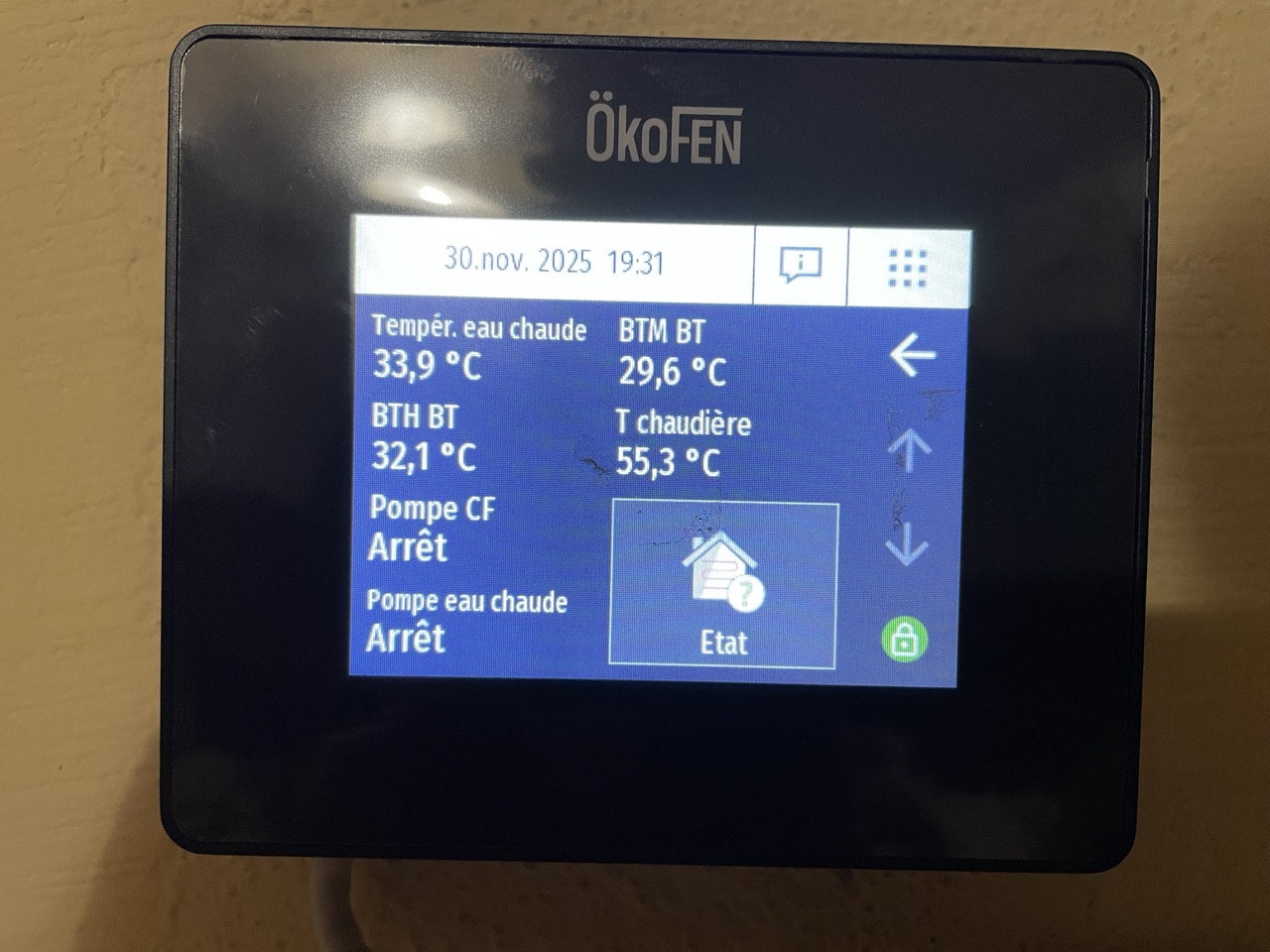

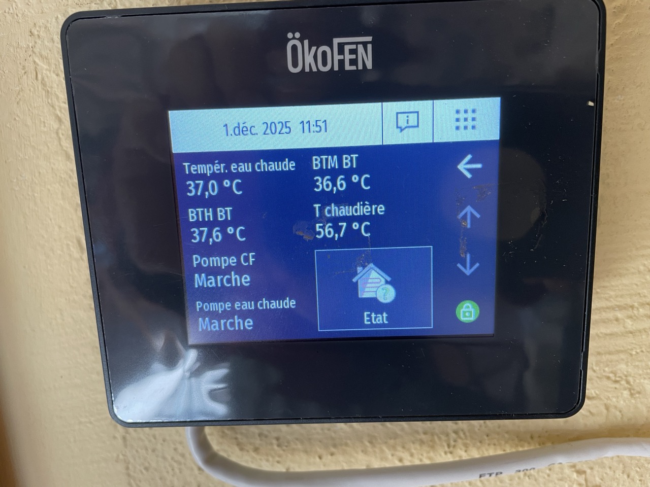

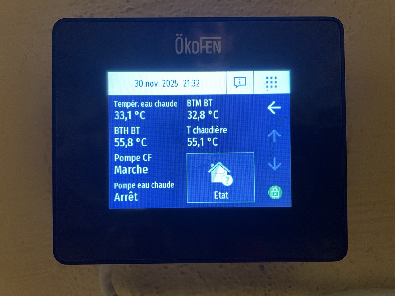

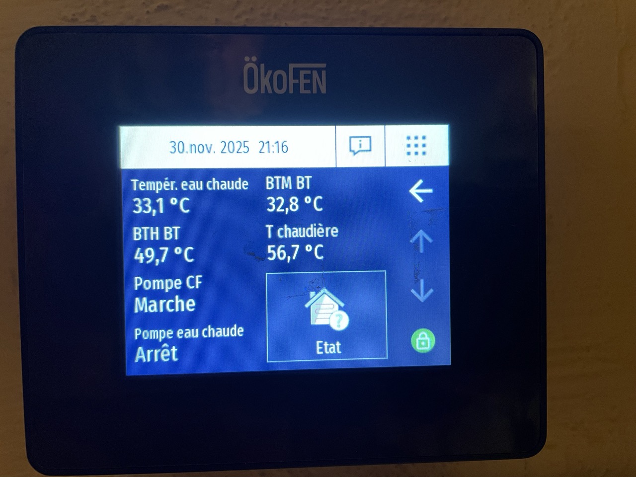

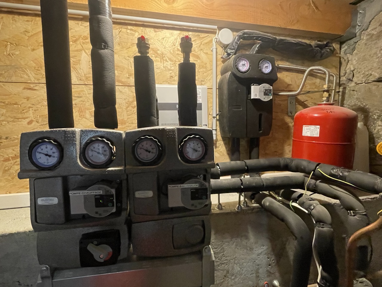

    Nouvel utilisateur d'un système de chauffage central et ECS sur Nordica Termo Rosa XXL, couplé à un chauffe eau solaire, tout cela installé par une entreprise spécialisée, je suis très heureux de découvrir votre conversation car je ne parviens pas à chauffer décemment (donc aucune marge pour l'ECS en l'absence de soleil) .
    La T° chaudière plafonne à + ou - 50° et la T° BTH autour de 30°...
    C'est une vielle maison que j'ai entièrement rénovée. Les travaux d'isolation ont aussi été réalisés un professionnel, ainsi que les menuiseries double vitrage partout, travaux validés par les services de l'habitat qui m'ont placé en catégorie C. Certes j'ai gardé de la pierre apparente, mais ce sont des murs de 60cm à 80cm d'épaisseur entièrement rejointoyés en profondeur à la chaux.
    J'ai déjà trouvé de précieuse informations dans cette conversation et je les ai mises en œuvre (réglages, buchettes, nettoyage) mais le résultat n'est pas probant du tout.
    Je vais bien sûr recontacter l'installateur avec toute une liste de constats et questions, mais j'ai pu observer qu'il est bien plus compétent sur tout ce qu'il y a derrière la chaudière que sur elle-même.
    Par exemple on a fait la mise en service ensemble et aucune info de sa part quant au rodage ! Du coup aurais-je compromis l'appareil à ce point?!
    Par ailleurs je trouve le mode d'emploi fourni très succinct et même incomplet. Aucune vue de la façade avec explication pour les réglages.
    L'installateur m'avait dit de tirer la tirette au dessus du four pour l'allumage et de la repousser ensuite une fois le feu démarré ; je lis ici exactement le contraire. Qu'en est-il svp?
    Quant à la molette de choix pour l'eau chaude ou le four, je préfère vérifier auprèsn de vous : à droite (vers le four) sur le logo qui ressemble à une onde pour le chauffage et à gauche (vers le foyer) sur le logo qui ressemble à un four pour le four ?
    Merci pour votre initiative ici et aussi j'espère pour la suite.

    Pat31
    Merci pour votre prompte réponse.
    Non ces murs ne sont pas isolés. Mais depuis hier soir les choses se passent mieux, résultat sans doute de ce suer j'ai mis en œuvre grâce à cette conversation : nettoyage, refendage des bûches, j'ai aussi rehaussé la grille du foyer et réglage affiné des entrées d'air. Je suis quelque peu rassuré quant à l'intégrité de la cuisinière malgré le loupage du protocole de rodage
    Le ballon tampon fait 700l et j'ai actuellement 10 radiateurs derrière dont 2 sont fermés en attente de finaliser la réhabilitation des 2 pièces conernées. Mais à terme il y en aura encore 2 de plus... Pas de plancher chauffant et je donne la priorité au chauffage. Puissance de l'eau s'entend pression ? J'ai 1,5bars en chauffe.
    Si je parviens maintenant à réchauffer à peu près convenablement la maison, je suis présent toute la journée pour alimenter et si je ne le fais pas, je n'ai que très peu de marge de réserve.

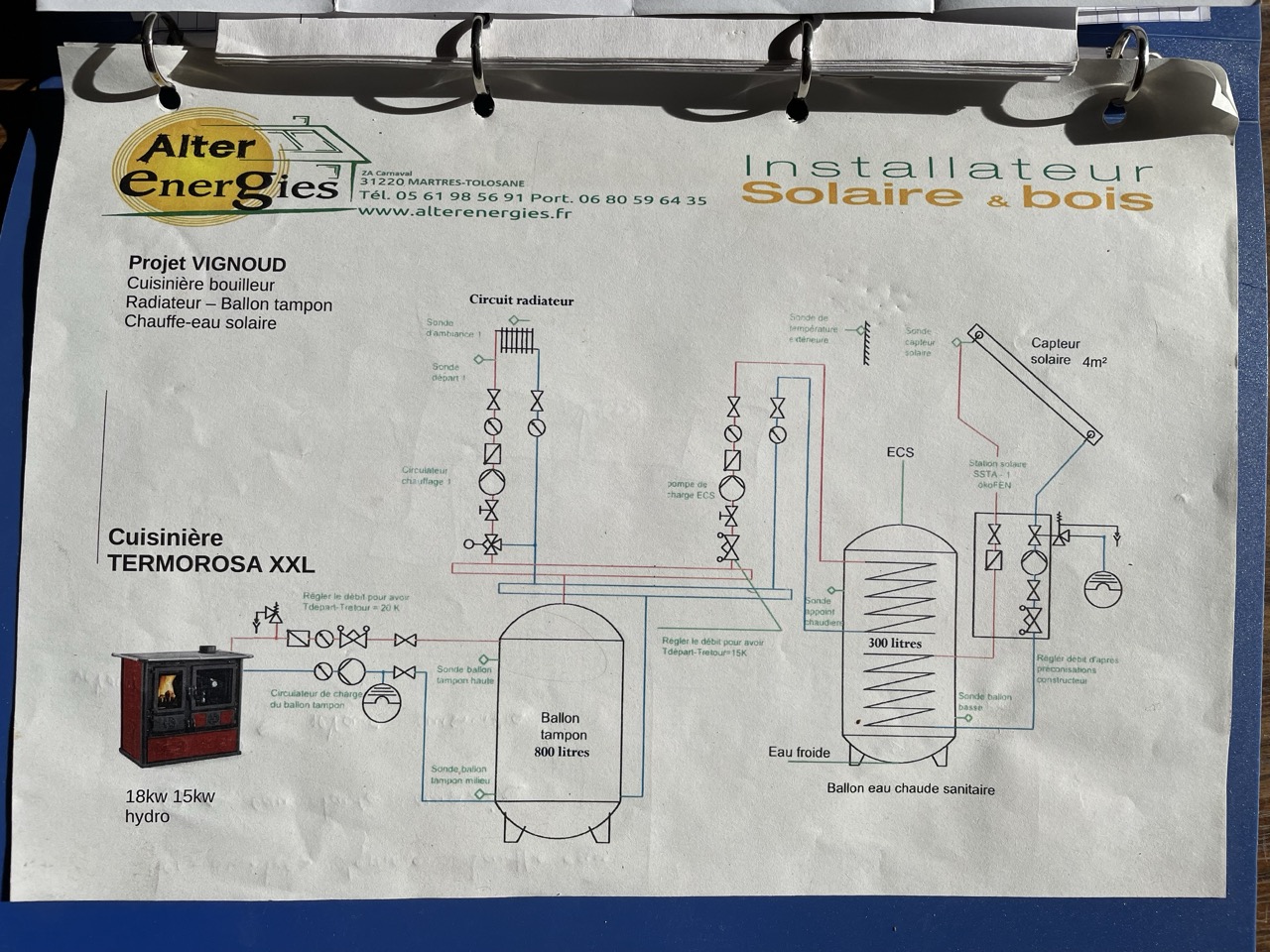

    Je mets donc ici en pj + 2eme message le schéma de l'installation et différentes photos : appareils + données du régulateur à différents moments.
    Pour ma part sur le net je n'ai trouvé en pdf que le manuel utilisateur que je possède et dans lequel je ne trouve pas d'information précise concernant entre autre la tirette des fumées au dessus du four et la molette de réglage choix chauffage ou four. Rien non plus sur le réglage de la hauteur de la grille du foyer. (que j'ai eu énormément de difficultés à remonter)
    Merci encore pour ces précieux échanges
    CordialemenBallon tampon et Ballon solaire.jpegChaudière.jpegPompes et cadrans -.jpegShéma Install .jpeg
    Citation Envoyé par Pat31 Voir le message
    Merci pour votre prompte réponse.Pièce jointe 514385
    Sur ces machines, on releve la grille l'été pour diminuer la puissance de chauffe et inversement l'hiver.
    Pour votre schéma hydraulique, il manque le dispositif de réhausse de la T° de retour chaudiére, elle fonctionne trop bas en T° et risque a la longue de percer.
    Ca aurais été bien de mettre le solaire sur le ballon tampon, mais bon, c'est comme ca.

    Pat31
    Merci pour votre réactivité.
    ''Ca aurais été bien de mettre le solaire sur le ballon tampon'' : je crois me souvenir que l'installateur m'a dit que cela réclamerait des capteurs beaucoup plus nombreux avec une inclinaison différente et que ce n'était pas adapté dans mon cas
    "il manque le dispositif de réhausse de la T° de retour chaudiére, elle fonctionne trop bas en T° et risque a la longue de percer." : là vous m'inquiétez, je vais transmettre.
    Pouvez-vous me confirmer svp si la tirette des fumées (au dessus du four) doit bien être tirée pour l'allumage et repoussée en combustion : j'ai des infirmations contradictoires
    lantenay01
    ''Ca aurais été bien de mettre le solaire sur le ballon tampon'' : je crois me souvenir que l'installateur m'a dit que cela réclamerait des capteurs beaucoup plus nombreux avec une inclinaison différente et que ce n'était pas adapté dans mon ca Bonne
    Donc les capteurs fonctionnent pour faire de l'eau chaude sanitaire mais pas pour faire de l'eau chaude de chauffage......
    Chauffer de l'eau c'est chauffer de l'eau. Breff

    Il faudrait une photo du montage de la pompe de charge du ballon.
    Sur les photos on identifie 3 circulateurs, chauffage, ECS (marqué dessus), je suppose que celui près du vase rouge est celui des panneaux solaires d'après le plan, mais on ne voit nulle part le circulateur qui fait passer l'eau dans la cuisinière, c'est à proximité de celui ci ou intégré dans un module que devrait se trouver le système de rehausse de la température de retour (ce que le manuel appelle "Vanne de mélange anti-condensation" ) et à laquelle fait référence lantenay01.
    D'un autre coté, ça a été monté par un pro.
