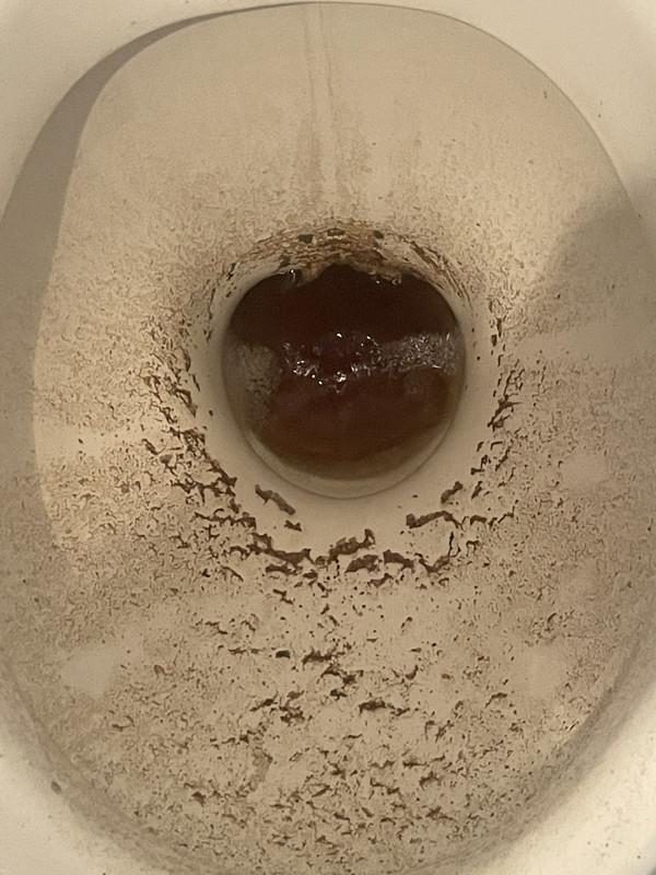

    L'année dernière, je m'étais absenté quelques mois, à mon retour, impossible d'ouvrir la porte des WC, celle ci avait gonflé, après ouverture de la moisissure partout (j'avais ouvert un sujet sur le forum). Seul le WC avait été touché.*
    C'est un appartement dans un gros immeuble, dernier étage sous toiture, d'autres appartements au même étage (j'ai demandé personne n'a rien, ni à mon étage ni en dessous).
    Il avait été exploré la piste d'une trop grande aspiration d'air, seulement j'ai fait changer les bouches de VMC par les tailles les aspirations le plus petites pour chaque pièce. Bien sur peinture WC refait, l'expert de l'assurance n'a pas trouvé la cause.*
    Je me suis absenté 1 mois, je viens de rentrer, j'avais rempli le WC d'huile pour éviter une potentielle évaporation.*
    Voyez en photo le résultat... L'eau souillée est remontée et a débordé, le WC s'est rempli de c*c* et il y avait même du papier... Le plus étrange, l'eau faisait des remous, je précise que ce n'est pas la chasse qui coule, l'eau faisait des vagues comme si il y avait de la pression...*
    Je comprends pas, si c'est un problème d'aspiration d'air trop puissante, comment cela peut faire remonter des déchets?*
    Je vous mets les photos, la vidéo, je suis un peu perdu...*

    Ce n’est pas un problème de ventilation des locaux, plutôt une absence de ventilation primaire sur la canalisation principale (colonne wc).
    En fait lorsqu’un occupant a un problème d’évacuation (c’est redondant si certains utilisent des lingettes) et utilise un appareil pour pousser les matières dans la canalisation, ça remonte chez vous. Un de vos voisins a du faire venir un plombier pour déboucher des wc, probablement. L’immeuble est mal construit et la colonne wc qui devrait s’achever en toiture avec une ventilation primaire n’en comporte pas.
    Ces incidents arrivent également lorsque les services qui entretiennent les réseaux de tout à l’égout font du curage haute pression, l’air envoyé dans les canalisations doit bien trouver un échappatoire, en absence de ventilation primaire ça repasse par certaines cuvettes.
    Bon courage pour faire contrôler l’installation, courrier en RAR au syndic, demandez une visite de contrôle au service d’assainissement.

    Bonjour merci cela amène à d'autres questions :
    1) Est ce qu'une ventilateur primaire peut tomber en panne? Parce que avant il n'y avait pas ce problème
    2) Est ce que la personne qui se trouve en dessous devrait avoir le même soucis?

    Non, il ne s’agit pas d’un «*ventilateur*» mais d’un orifice de ventilation débouchant en toiture (mais pas forcément) qui prolonge la canalisation d’évacuation de votre tout à l’égout.
    Beaucoup de plombiers ignorent cette ventilation car c’est du boulot en plus et c’est souvent compliqué (débouche en toiture donc monter sur le toit et réaliser un montage étanche).
    Il arrive que cette ventilation débouche sur une façade (ou un pignon) non exposé au vents dominants mais en ce cas la façade ou le pignon doivent être aveugles (chacun ici comprendra pourquoi).
    J’en ai déjà vu se contenter d’une ventilation secondaire remontant par des gouttières, très limite comme montage…
    Et effectivement d’autres occupants pourraient avoir le même souci, mais pas forcément, l’eau va au plus court et plus rapide.

    bonjour, Il faut contacter le syndic et demander une mise aux normes de l'installation avec tuyau qui se prolonge jusqu'à l'extérieur. Mais ça ne va pas se faire de suite, il faudra probablement que ce soit vôté.
    L'eau s'écoule normalement lorsque vous tirez la chasse ?
    Il doit y avoir un bouchon plus bas créé par des gens qui jettent n'importe quoi dans les WC.
    Essayez de pousser avec une ventouse, l'eau pourrait remonter comme chez vous chez un voisin du dessous, probablement celui qui a créé le bouchon.
    Au fait le syndic pourrait faire procéder au débouchage de la canalisation (et ça, c'est payable par l'ensemble des copropriétaires, car il est difficile de connaître le coupable.

    Je ne crois pas à l'hypothèse du curage depuis la rue : c'est un immeuble et on est au dernier étage. Tous les lots seraient touchés.
    Une canalisation se bouche [U]forcément[/U plus bas. Et pas très loin...
    A mon avis, quand vous êtes là, c'est votre utilisation qui fait pression et dissout et pousse les matières vers le bas. Quand vous n'êtes pas là, un bouchon se forme chez quelqu'un plus bas, juste à la jonction PVC perso /colonne d'eaux usées, a fortiori s'il s'agit d'une colonne en fonte dans laquelle un tuyaux pvc a été rentré trop profond et déborde du diamètre intérieur, avec par exemple des serviettes, gros bouchons de papier (de préférence triple épaisseur) ou kleenex qui se coincent facilement.
    Alors le niveau monte, faisant surnager des matières plus légères qui finissent dans vos WC à vous.
    Ce qui m'intrigue, c'est de comprendre comment ces matières refluent chez vous sans refluer chez le voisin du dessous, chez qui, par le principe des vases communicants, les appareils devraient refluent avant les vôtres...
    Deuxiême truc qui m'intrigue, c'est comment il est techniquement possible que les dégats se limitent à juste faire déborder "un peu" la cuvette...
    Si c'était chez moi, je commencerais par un furetage mécanique de la colonnes des WC. C'est dégueu, mais incontournable pour comprendre ce qui se passe. Si le furet vous ramène des papiers ou autres serviettes, vous saurez ce qui se passe.

    Les WC ordinaires, évacuent leurs eaux usées par écoulement gravitaires. L’eau évacuée par le WC de l’avant dernier étage, n’est pas en mesure de monter au dernier étage.
    Pour monter jusqu’à l’étage du dessus il faut une pression de plusieurs mètres d’eau. Chose impossible à réaliser, avec des ventilateurs destinés à évacuer les odeurs.
    L’eau évacuée par les WC de l’avant dernier étage, est en mesure de monter au dernier étage, si le WC de l’avant dernier étage, est équipé d’un sanibroyeur, et qu’un bouchon existe dans la canalisation, juste au-dessous de l’avant dernier étage. C’est ce que j’explique en # 7.

    Le syndic va organiser un débouchage par une entreprise, les voisins du dessous n'ont rien...
    Il y a une parfaite évacuation des WC, j'ai même tenté de verser des seaux d'eau voir si ça s'écoule bien, aucun problème.
    Pendant ce mois ou je me suis absenté, il y a eu pas mal de pluie... Je ne sais pas si ça peut avoir un lien.
