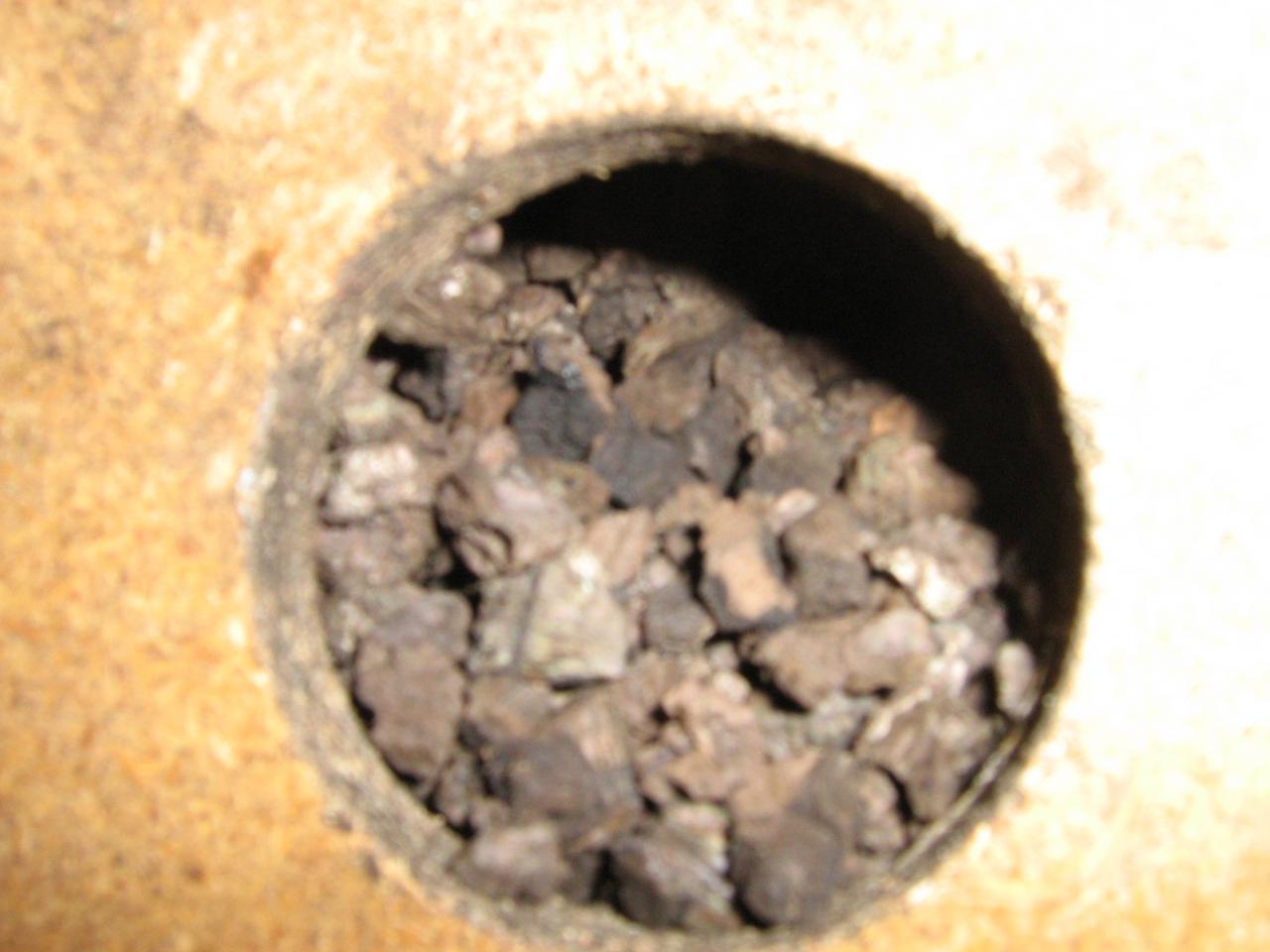

    Pour remplir une ossature en granulés de liège, n'oubliez pas que le liège ne se compacte pas, donc si vous n'avez pas de machine, il faudra ménager un espace en haut de l'ossature pour remplir avec les sacs (volumineux), cet espace ne pourra pas être rempli jusqu'en haut par le liège, il faudra mettre un isolant fibreux pour combler.
    ATTENTION : quand vous remplissez les caissons, les granulés "s'empilent" d'une certaine façon, ça veut dire que si la cloison est soumise à des chocs ou vibration, les granulés bougent et les espaces vides sont comblés, donc "tassement" (pas le liège mais les interstices entre les granulés). Il faut impérativement anticiper en tapant sur le coffrage jusqu'à ce que les granulés ne descendent plus.
    Bon courage
  19. #709
    SK69202
    Re : Isolation en liège
    Avec mon SyPOILE j'arrive à compacter faiblement les granulés dans les endroits fermés, la force de projection coince les grains les uns contre les autres et il est impossible d'y introduire une tige pour améliorer le tassement.
    Exemple de fin de remplissage au ras du plafond

  20. #710
    invite43492322
    Des coups de poing sur toute la hauteur du parement suffisent.
    Connais tu le débit de granulés avec ton système ?
    Avec ma souffleuse il me faut 10 minutes par sac de 250l.
  21. #711
    SK69202
    Bonsoir.
    Débit maximum constaté:
    500 l/h avec aspiration dans le sac, 800 l/h dans la version chargement dans l'entonnoir.
    C'est le coût modique et la souplesse d'emploi (travail discontinu) que je cherchais.
    Pas toujours, il y a des parements / cloisons est autres qui font plus mal à la main que transmettre des vibrations au liège.
    D'ailleurs je n'ai constaté de blocages que quand l'épaisseur à remplir est inférieur à 6 cm (avec mon tube d40).
