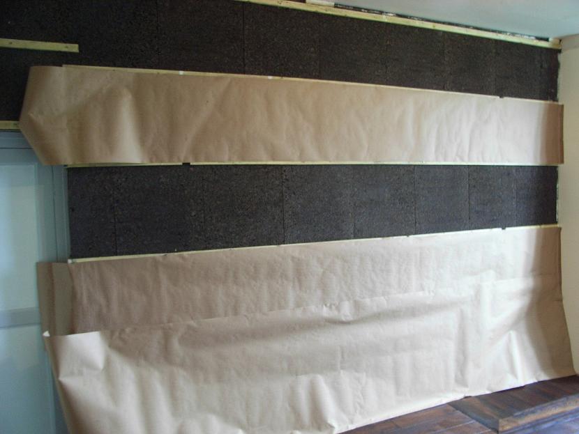

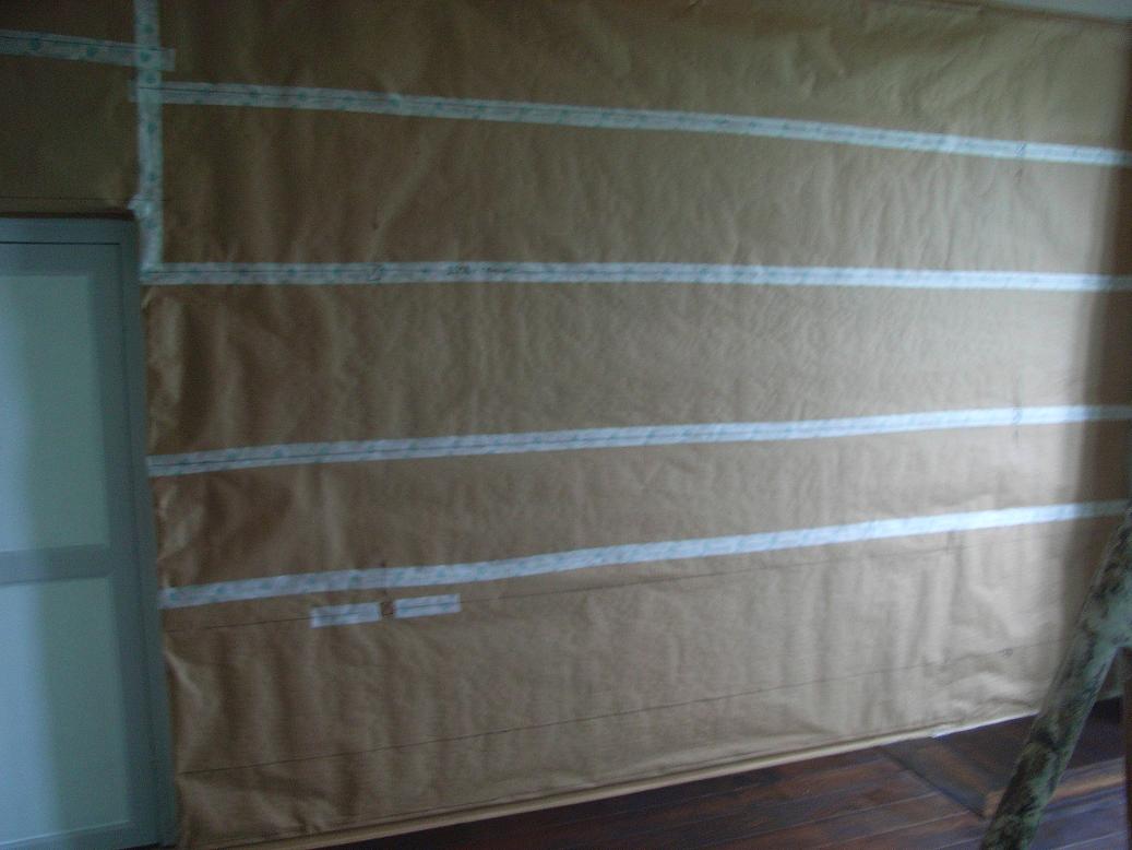

    Pour une isolation en liège vrac + plaques de liège expansé contre un mur en pierres, est-il nécessaire de poser un freine-vapeur?
    Ce serait pour garder le liège comme parement final avec enduit.
    Je me demande donc si je dois poser un FV entre les plaques et le vrac.
    Merci !

    SK69202
    Re : Isolation en liège
    Je pose sans frein vapeur, la condensation ne se produira que pendant quelques heures par jour pendant les 2 ou 3 semaines les plus froides, le reste du temps le mur pourra s'assécher, ce qu'interdirait un frein vapeur.
  27. #837
    palus06
    à mon avis,non;
    de toute façon, si tu voulais en mettre un, il faudrait le mettre le plus à l'intérieur par rapport à l'isolant, et non pas dans la masse de l'isolant.

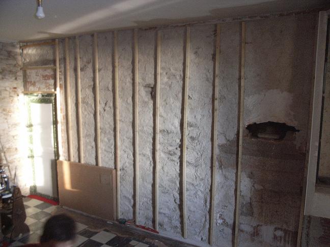

  28. #838
    invitebe21b0cc
    Merci pour vos réponses
    Palus, j'ai remonté le fil pour trouver comment tu avais fixé tes plaques sur les tasseaux mais je n'ai pas trouvé, est-ce que tu pourrais me réexpliquer?
    Et sinon, as-tu utilisé des plaques rainurées ou pas ?
    Par ailleurs, est-ce que le liège en contact avec la terre-battue tiendra le choc à long terme ? Le bas du mur à isoler est en terre battue et j'aimerais le laisser comme ça si possible, pour désolidariser la dalle du mur...
  29. #839
    palus06
    tiens, je me suis amusé à les mettre les unes à la suite des autres: la prochaine fois, je les anime en plus
    avec les photos, tu devrais comprendre
    les plaques ne sont pas rainurées; mais il y en a 2 couches croisées.
    pour le bas, pas de pb, le liège est imputrescible (exemple maintes fois cité des chambres frigorifiques des halles de Paris, isolées en liège, impeccable lors de la démolition... j'espère que ce n'est pas qu'une rumeur : je n'y étais pas!)
    afin de relativiser les réalisations, celle-ci n'est pas ce que j'ai réussi de mieux depuis que je fréquente ce forum...
  30. #840
    invitebe21b0cc
    Super merci beaucoup! Donc ce sont de simples pointes en fait pour fixer les plaques ? Comme personnellement je voudrais enduire directement le liège, il faudrait que j'utilise des pointes "sans têtes" peut-être
