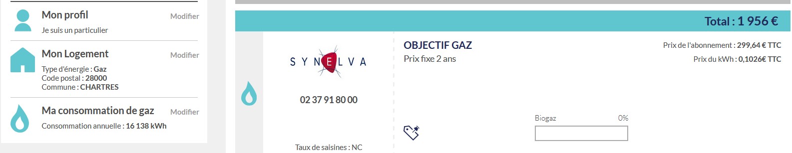

    5110 kWh à 25 cts = 1277 €. Même avec loi d'eau, ça pas baisser de 20 %, hein.
    16 000 kWh gaz ( nouvelle chaudière ) à 10.5 cts = 1680 €
    Contrat maintenance plus cher en PAC.

    Le point de nos réflexions :
    - Vu que manifestement le paramètre GES du gaz dans les DPE pèse vraiment beaucoup (on prend désormais le plus défavorable entre CE et GES), cela impacte donc significativement les valeurs de revente. Au final, la pose d'une chaudière gaz apparait donc à contre-courant surtout en vue d'une vente du bien immobilier à horizon 5 ans
    - un SCOP à 3 (pour 3,56 constructeur à 55°C) donne dans tous les cas une économie annuelle non négligeable
    Donc, on va s'orienté sur une PAC en choisissant au mieux (et avec votre aide) le modèle sachant que vue notre installation et maison, il nous faut une PAC HT.
    Reste donc à voir s'il vaut mieux une PAC HT avec ballon ECS intégré ou une PAC et un ballon séparé
    Bref, je suis désormais preneur de vos conseil pour choisir le meilleur équipement de PAC et sur les points de vigilance à avoir

    bonsoir le gaz est environ 2.5 fois moins cher que l'électricité.
    avec un cop de 3 sur la saison bref c'est kif kif la même chose...
    Il faut prendre les vrai chiffres de cout au kWh. Il y a des très nombreuses offres avec des prix inférieurs aux tarifs publics.
    Et ensuite on fait une simulation sur le comparateur du médiateur national de l'énergie.
    Pour la conso gaz, j'ai pris 16138 kWh estimé sur la base d'une excellente chaudière condensation (Etas 95%) et pour la conso électrique (chauffage PAC uniquement) 5110 kWH sur la base d'un SCOP 3 (détail du calcul post #2). Pour l'électricité, j'ai pris un abonnement 12 kVA (9 kVA pourrait peut-être suffire mais dans le doute je prends l'hypothèse la plus défavorable)
    Voici le résultat ( j'ai pris à chaque fois, pour le gaz et l'électricité, le 1er de la liste sur le médiateur national de l'énergie)
    Gaz : 1956 € ; Electricité : 1202 €. Soit environ 1,6 fois plus cher pour le gaz.
    Alors oui, ce sont les prix valables à aujourd'hui mais on ne peut pas connaitre quelle sera l'évolution respective du gaz et de l'électricité à l'avenir.
    Et d'un point de vue émission de CO2 c'est environ 5,1 fois plus pour le gaz naturel que pour l'électricité (236gCO2/kWh pour le gaz; 46gCO2/kWh pour l'électricité sur les 8 dernières semaines, source éCO2Mix)...
