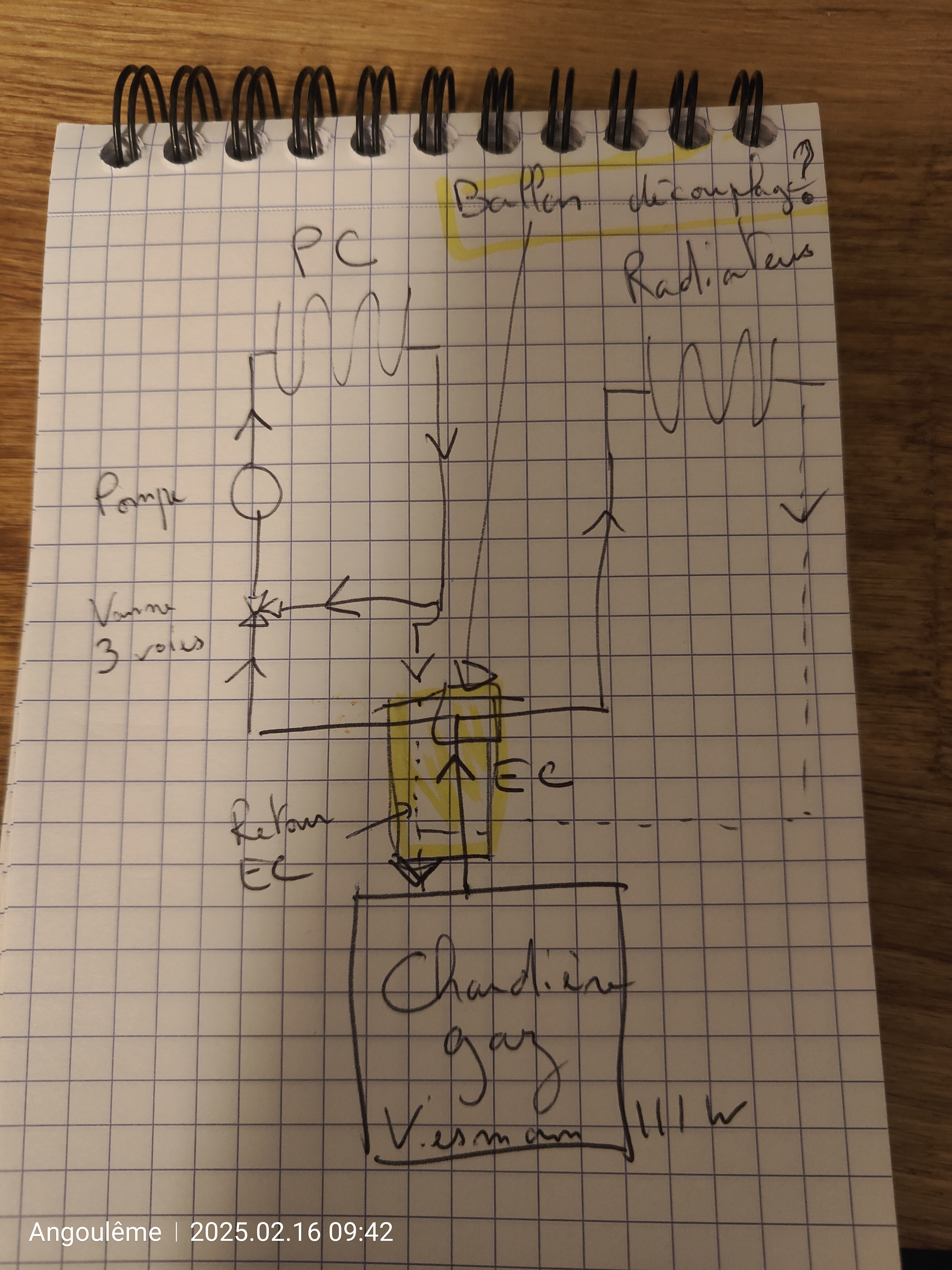

    Le plombier passe installer la chaudière bientôt (viessman 111 w)
    Je vais faire le reste de l'installation moi même.
    Il y aura deux réseaux de chauffage : un avec une dizaine de radiateurs, l'autre en plancher chauffant.
    Sur le réseau plancher chauffant, j'ai prévu une vanne 3 voie + pompe.
    Le plombier le dit de faire gaffe, je suis censée installer un ballon de découplage.
    Nom : IMG20250216094212.jpg
Affichages : 546
Taille : 8,11 Mo
    Je ne comprends pas son utilité. La chaudière a condensation peut accepter n'importe quelle température de retour ?
    Le risque serait une surpression au niveau du circuit retour de la chaudière causé par la pompe du PC ?

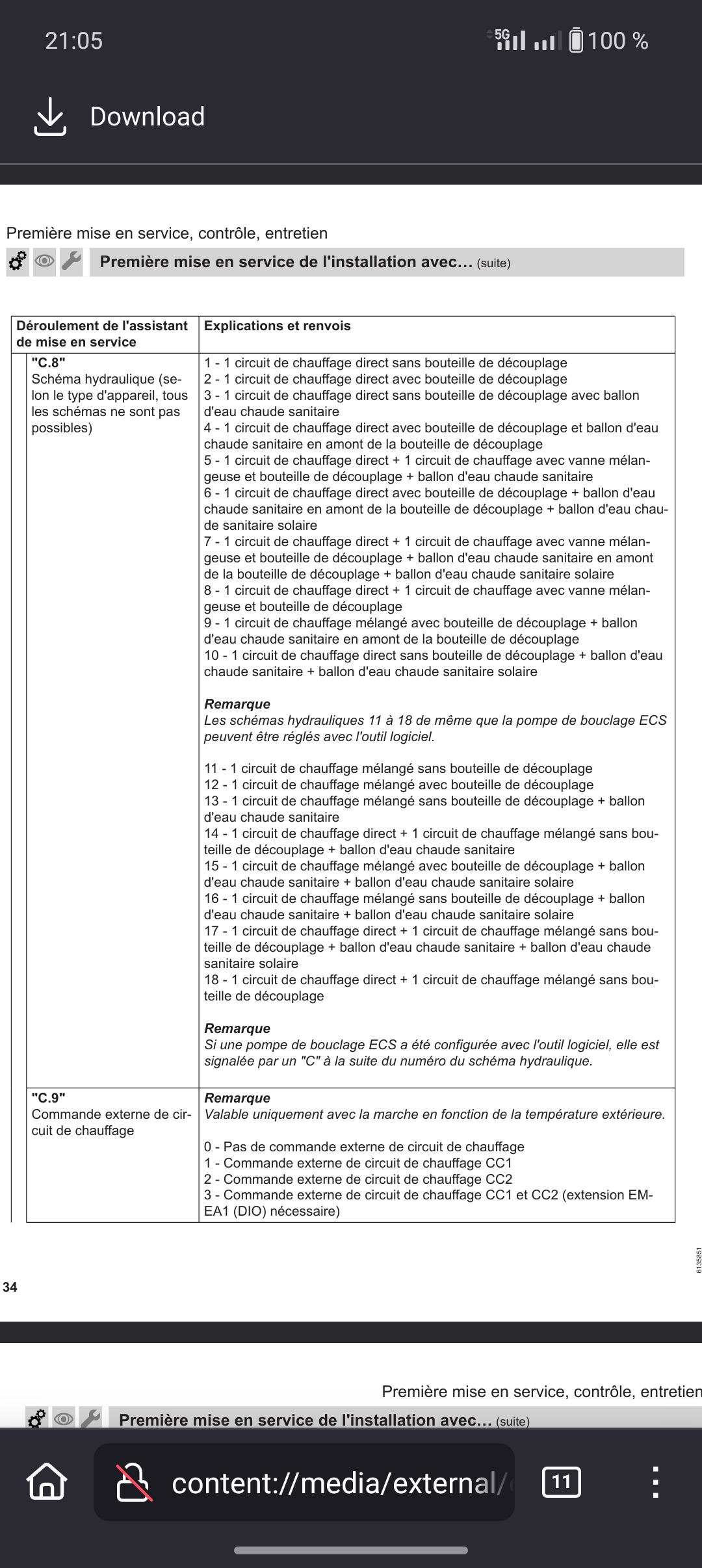

    Nom : Screenshot_2025-02-16-21-05-39-34_3aea4af51f236e4932235fdada7d1643.jpg
Affichages : 426
Taille : 759,9 Ko
    Justement la doc n'est pas bien claire
    Il y a bien le mode 18 qui pourrait correspondre : 18 - 1 circuit de chauffage direct + 1 circuit de chauffage mélangé sans bouteille de découplage
    Mais en haut a gauche il est indiqué que ça n'est pas toujours possible, et je n'ai pas trouvé plus de détails que ca

    On en est pas encore a la mise en service, vous devez trouver les schémas hydrauliques d'installation.
    Abis
    Re : Plomberie : Bouteille de découplage nécessaire ? 2 circuits : radiateurs et plancher chauffant
    Pas plus de schéma que ça dans la doc malheureusement
    J'essaie de contacter le fabricant pour avoir plus de précisions.

    A ce stade de la discussion,je pense que l'on n'à pas répondu à la question posée;(hormis les pistes données par Martin)
    afin de clarifier est-ce que Abis pourrait nous faire un schéma propre avec un primaire,un secondaire et une bouteille entre?et écrire au primaire la P,le régime de fonctionnement(80/60;60/40...)le débit nominal et au secondaire idem
    sur le schéma,il indique en pointillé les organes pilotés par la régul de la chaudière;
    j'imagine que la chaudière remplace un modèle non condensation et qu'alors il n'y avait pas de bouteille,ni de ballon tampon;
    j'imagine aussi,que cet échange s'est fait sans note de calcul....mais j'imagine trop peut-être..
    cdlt

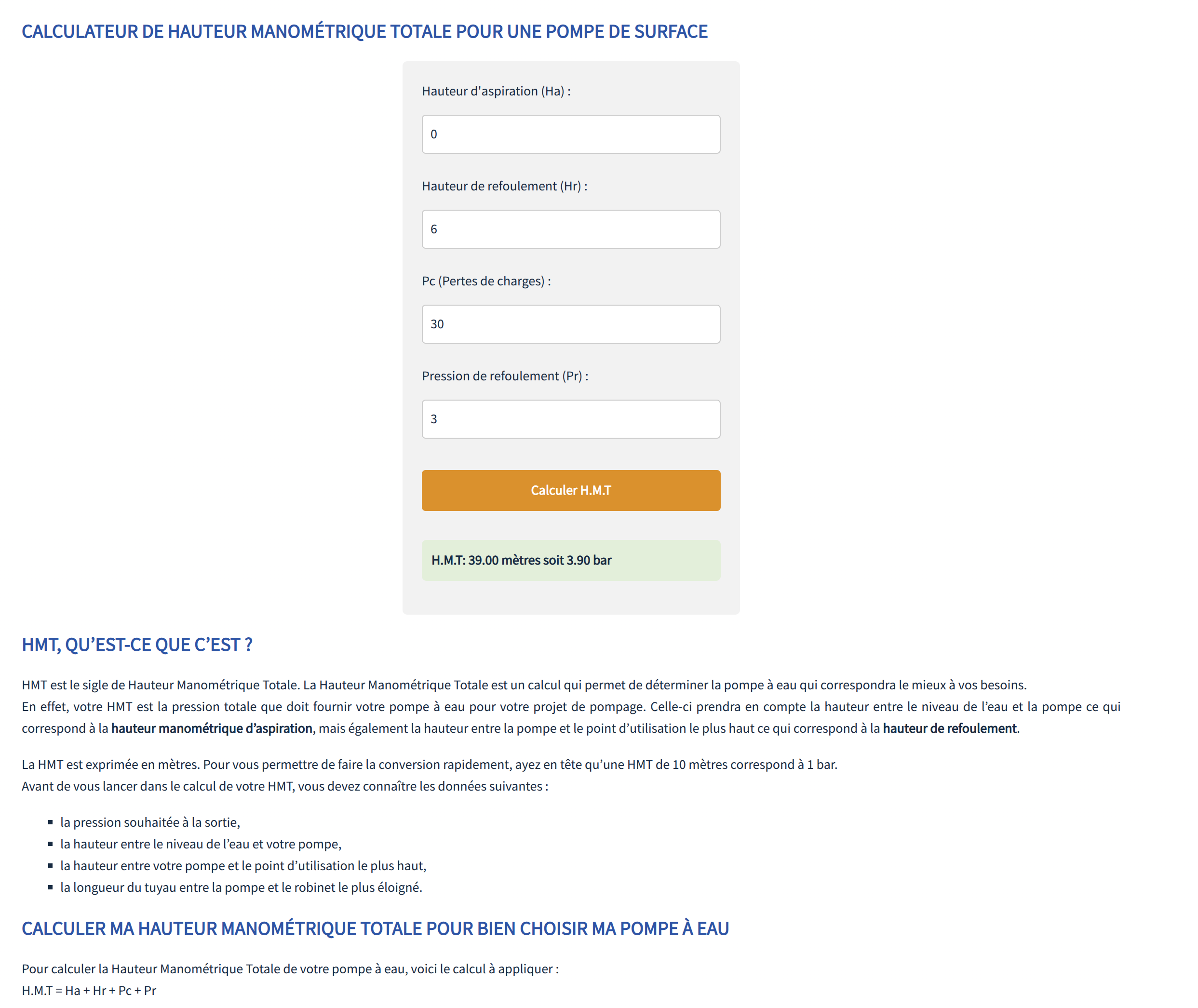

    Vu que la chaudière est donnée pour 75% max, je dirais que le débit pour le primaire est entre 0 et 1100 L/h. Mais je n'arrive pas à lier la hauteur manométrique et le graphique.
    Coté secondaire, la pompe pour le plancher chauffant est à 3600 L/h maximum ; en mode "auto" elle se regle entre 0 et 2500 L/h
    Schéma :
    Pièce jointe 505638
    Débit primaire :
    hauteur manométrique (sauf si je me plante)

    Schéma :

    Le schéma:rajouter une pompe sur le circuit rad ainsi que des pointillés qui partent de la régul vers les pompes cdées;(préférer un schéma avec la bouteille en vertical et les 2 départs eau chaude en haut et les retours en bas;

    les calculs:le modèle utilisé pour les pompes à eau n'est pas le + approprié;il existe une méthode de calcul (fine et compliquée) qui peut-^^etre simplifiée mais qui nécessite tout de même la connaissance du circuit le plus défavorisé(en général le rad le + éloigné +longueur et diam des tubes);à la fin,on doit respecter Qprim>(q1+q2)secondaire;
    on peut se dire aussi à quoi bon calculer(dans une certaine limite) si les pompes q1 et q2 sont à débit variable et pilotées;

    c'"est de l'existant le pc et les 10 radiateurs ?
    age maison et position des émetteurs RDC étage ou R+2, surface du PC et surface habitable ?
    plancher isolé ? vide sanitaire etc ...
