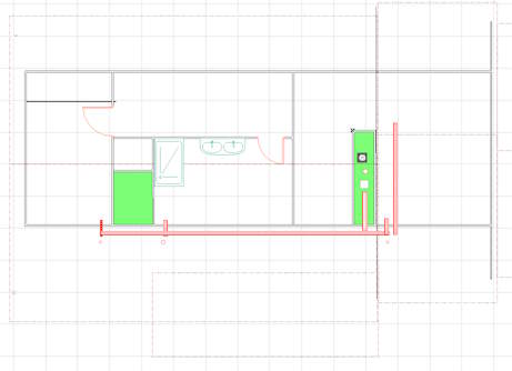

    La cheminée est effectivement au rez de chaussée et le récupérateur était prévu pour se situer au dessus
    dans un caisson en prolongement du conduit de cheminée (environ 300 x 75, conduit de cheminée inclus)
    et dont tout autour est en pièces occupées.
    L'étage est à pan coupé avec des fermettes espacées tous les 60cms donc inutilisable.
    Concernant la cheminée/insert de 14kw, elle est presque en position centrale dans la maison
    et l'idée du récupérateur d'air était beaucoup d'avoir une répartition plus uniforme de la chaleur.
    jpeg62
    Re : Espace nécessaire pour un récupérateur d'air chaud
    Les parties vertes étant les seules qui peuvent correspondre, celle de droite étant celle prévue originalement.

    Bon, il semble que je doive plutôt m'orienter vers un répartiteur d'air chaud
    (avec puisement au plafond de la pièce ayant l'insert)
    que vers un récupérateur avec puisement sous le caisson de décompression ?!!
    Mais quel en est l'efficacité et les limites ?
